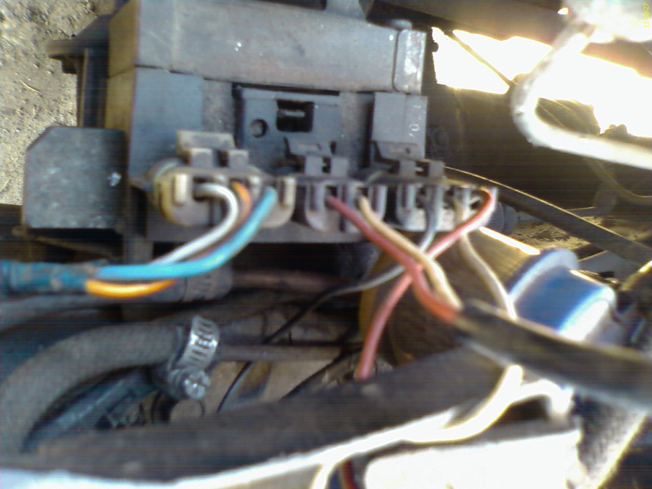

Кстати, вы тут затронули тему печки. А я вот на прошлых выходных обнаружил, что печка у меня не работает. Еду по Киевской трассе, чувствую начинают мёрзнуть пальцы рук. Дай думаю врублю печку. В общем перевожу ползунок в красную зону (крайнее правое положение), включаю вентилятор и... из всех щелей дует холодный воздух! Подождал немного, понял, что так ещё больше замёрзну и вырубил всё нафик.
В общем вопрос номер один: печка должна сразу кочегарить или надо подождать? Если ждать, то сколько?
Вопрос номер два: если печка накрылась, то с чего начинать поиск неисправности? Есть какие-то типичные поломки?

Повідомлення Alexeevich » П'ят листопада 04, 2011 8:23 am
Наверное нужно сперва проверить тяги на ручке тепло-холод. Открывается ли кран печки при перемещении этой ручки.

Повідомлення Serij » П'ят листопада 04, 2011 9:51 am
thunder написав:Кстати, вы тут затронули тему печки. А я вот на прошлых выходных обнаружил, что печка у меня не работает. Еду по Киевской трассе, чувствую начинают мёрзнуть пальцы рук. Дай думаю врублю печку. В общем перевожу ползунок в красную зону (крайнее правое положение), включаю вентилятор и... из всех щелей дует холодный воздух! Подождал немного, понял, что так ещё больше замёрзну и вырубил всё нафик.
Вот Alexeevich прав, для начала надо глянуть работает ли кран печки и подходит ли к нему тросик. Кран находится под капотом с внизу левой стороны короба печки. Кочегарить должна сразу, так как тепло снимается с радиатора печки, который стоит в салоне пот торпедой. надо попробывать патрубок, который идет нему, если горячий - то возможно забит сам радиатор, хлтя думаю все дело в кранике. 8-)

Повідомлення thunder » П'ят листопада 04, 2011 11:12 pm
Коллеги спасибо!
Попробую проверить тяги и радиатор.

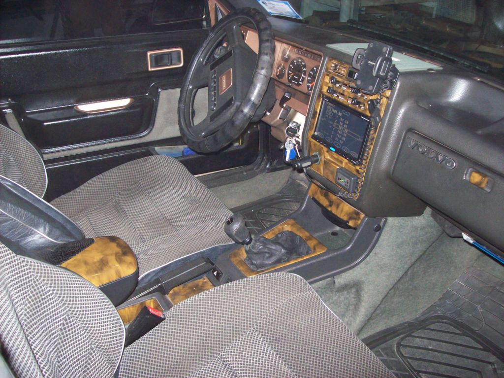

Повідомлення Cергий » Вів листопада 08, 2011 11:03 am
Как-то попалась машинка, не вольво, с декором под дерево. Решил провести эксперимент, вот что получилось.

Re: Для фанатов 340-ых
Повідомлення Рожко Александр » Вів листопада 08, 2011 3:04 pm
Очень даже ничего!
Повідомлення dok » Вів листопада 08, 2011 4:59 pm
Решение интересное.Вот только приборка...?! но опятьже это как для меня.чем обклеивалось и как?
Повідомлення Cергий » Вів листопада 08, 2011 6:07 pm
приборка чуть позже, есть решение, но нет времени. это не обклейка, это выкраска.

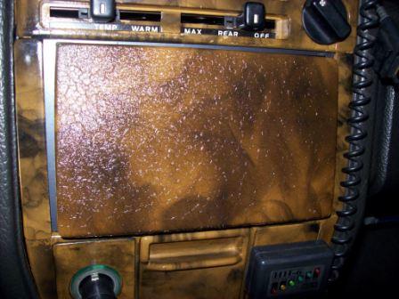

Повідомлення Cергий » Вів листопада 08, 2011 6:20 pm
был вариант текстурной поверхности, как на заглушке, но остановился на глянце.
Повідомлення alexnax » Вів листопада 08, 2011 8:32 pm
Это как ты туда двухдиновую майфуну засунул??? Признавайся
