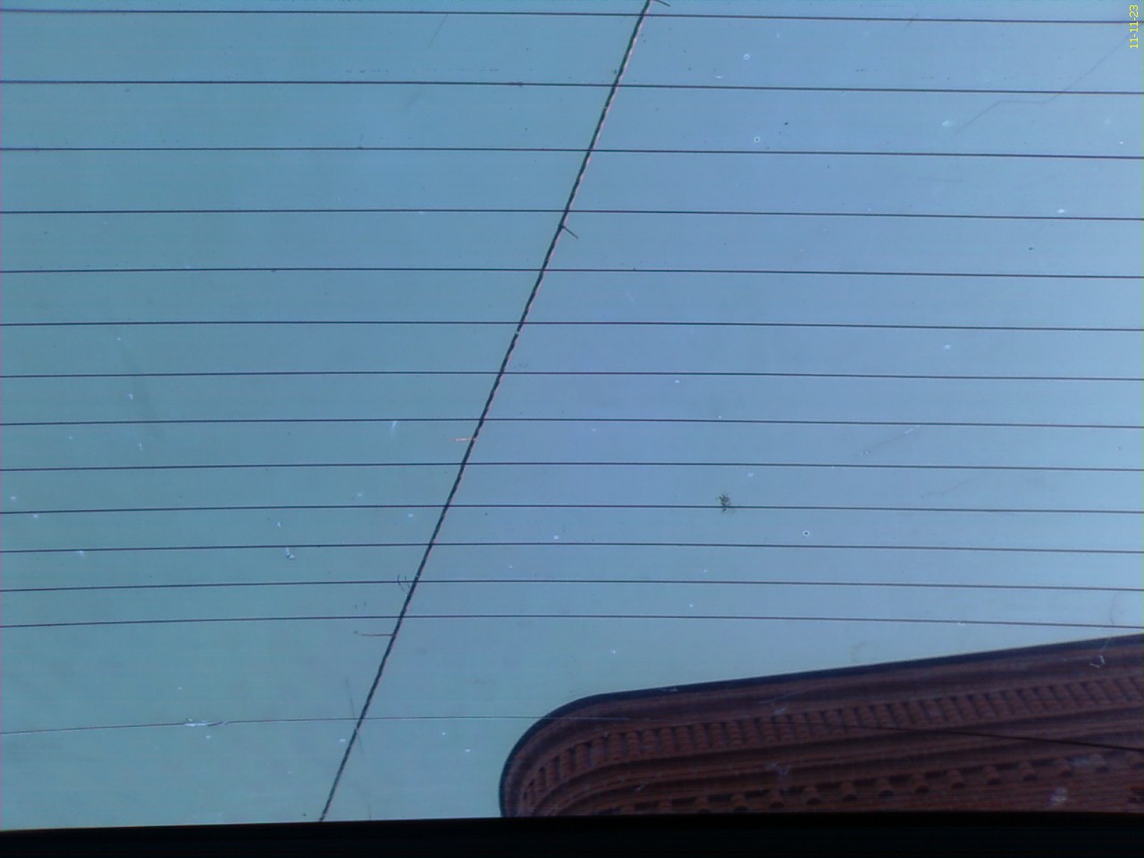

Повідомлення Виктор64 » Чет листопада 17, 2011 11:53 pm
Привет коллеги!!! :bye: вопросик на раздумие хто нибудь лечил обогрев заднего стекла ? дело в том што у меня наглядно видно перебитую спираль (провод) и само стекло от предыдущего хозяина не подключено было .Возможно ли оживить ево?

Повідомлення alexnax » П'ят листопада 18, 2011 9:17 pm
Виктор64 написав:Привет коллеги!!! :bye: вопросик на раздумие хто нибудь лечил обогрев заднего стекла ? дело в том што у меня наглядно видно перебитую спираль (провод) и само стекло от предыдущего хозяина не подключено было .Возможно ли оживить ево?
Вот мне это всё ещё предстоит, я рылся в инете и находил множество способов восстановить нити обогрева. Есть специальные токопроводящие лаки, поищи в инете там всё написано ты далеко не один с такой проблемой.http://www.autoclub.kharkov.ua/forum/vi ... hp?p=94625 вот например

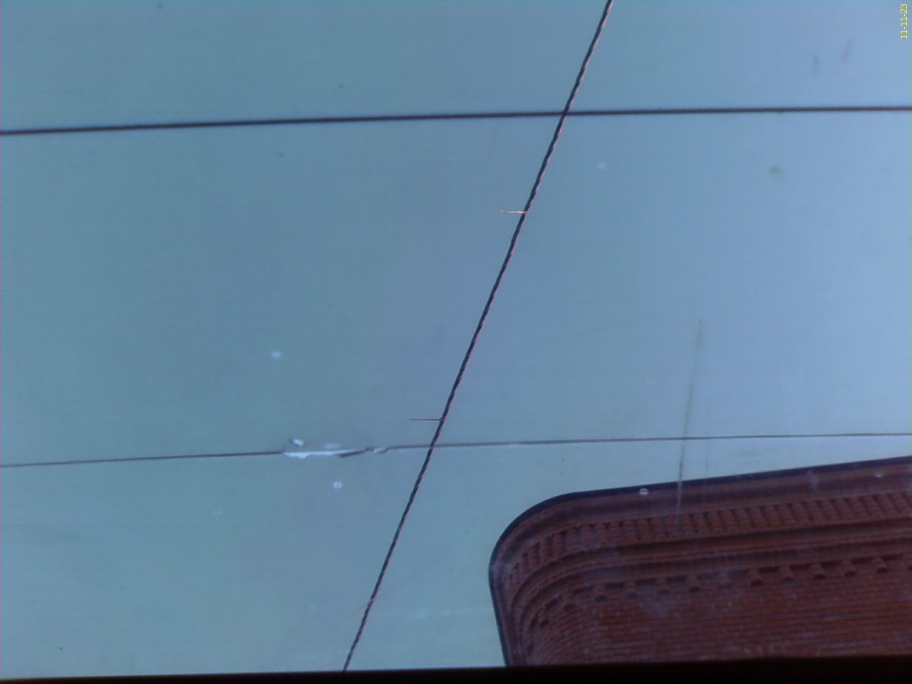

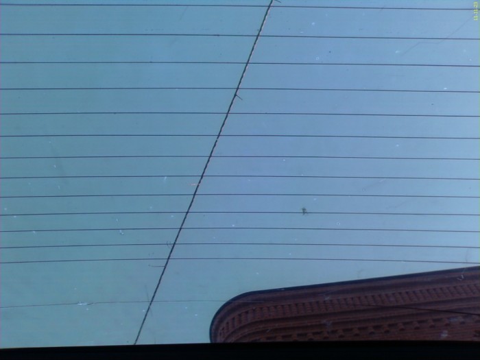

Re: Для фанатов 340-ых
Повідомлення Виктор64 » Сер листопада 23, 2011 3:53 pm
alexnax написав:
привет коллеги!!! :bye: вооружился на днях тестером и полез к обогреву стекла ... контакты хорошо прозваниваются не смотря на то што перебита одна спираль подключил на прямую + - но так и не увидел результата .Сам вопрос как долго она должна нагреваться ? Я ждал минут 5 стекло как было холодным так и осталось таким ,смотрел по вольтметру обогрев нагрузку берет подсоединял на разрыв лампочку , лампочка работает но тепла не вижу может штото не так делаю ? подскажите плиз
обогрев
обогрев
Повідомлення Санык340 » Сер листопада 23, 2011 8:05 pm
Виктор64 написав:Сам вопрос как долго она должна нагреваться ? Я ждал минут 5 стекло как было холодным так и осталось таким
у мну за 5-ть минут,вся влага со стекла испоряеться. А по дольше подождать?ну и как результат поставь гарячую воду что бы на стекло влага попала,и будет видно или работает
Повідомлення alexnax » Сер листопада 23, 2011 8:11 pm
Стекло потеплеть и не должно, во всяком случае ты это на ощупь не почувствуешь. А нити нужно проверять по сопротивлению помоему, если есть обрыв то сопротивление будет больше чем обычно. Как то так я вроде читал. Ты к стати отпишись чё да как, ато мне самому ковырять нужно. буду учиться на твоих ошибках :?
Повідомлення Евгений » Сер листопада 23, 2011 8:28 pm
:D стекло и не будет теплым, чйник с кипятком под стекло поставьте, дабы оно запотело и подожтите чуток :drag:
Повідомлення Alexeevich » Сер листопада 23, 2011 8:48 pm
А у меня со стороны минусового контакта сама клема отломалась. Засунул ее под резинку уплотнителя. Вроде тестером прозванивается. Может есть какой-то герметик или клей токопроводящий чтобы клемы присобачить к стеклу?
