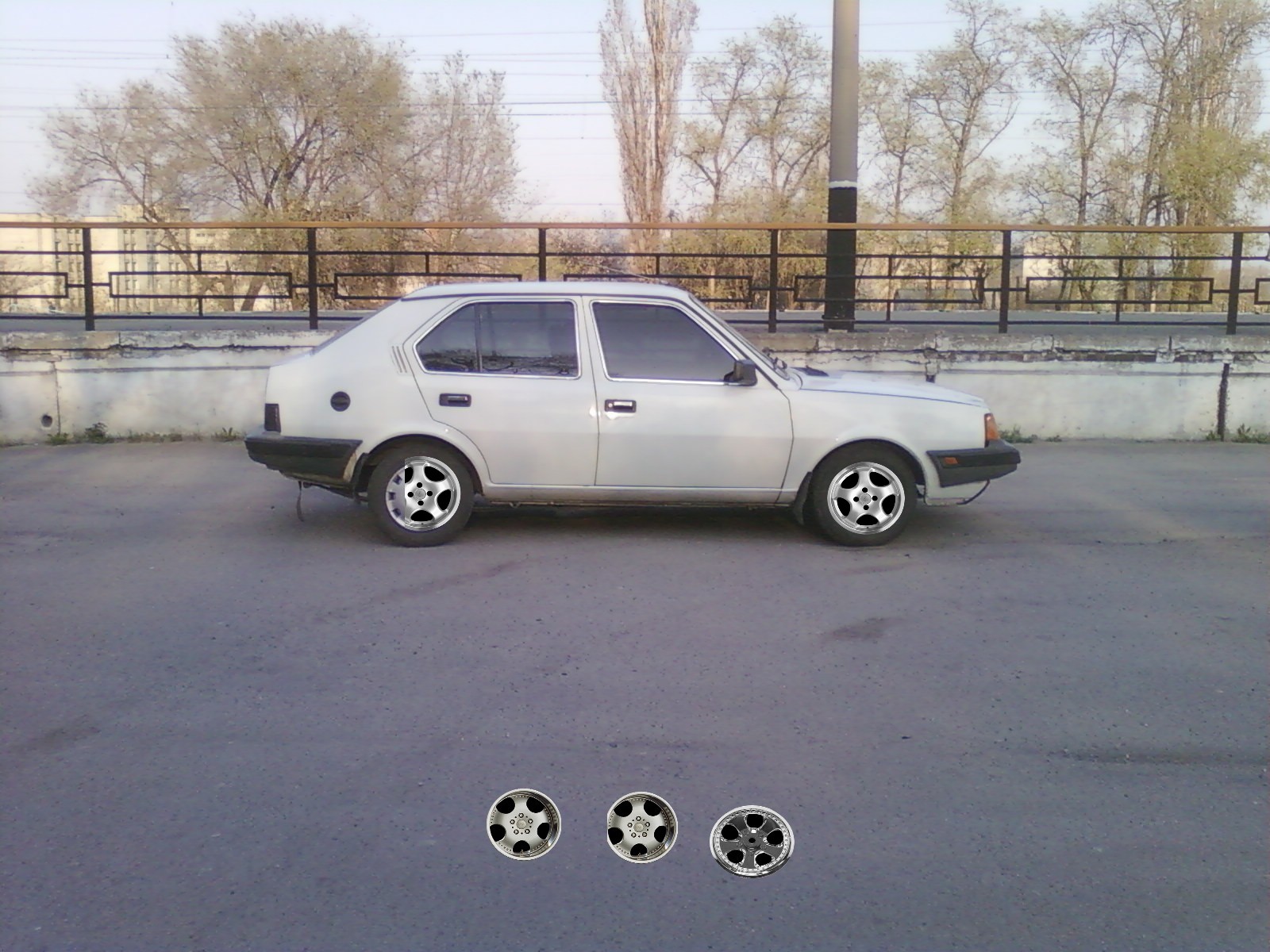

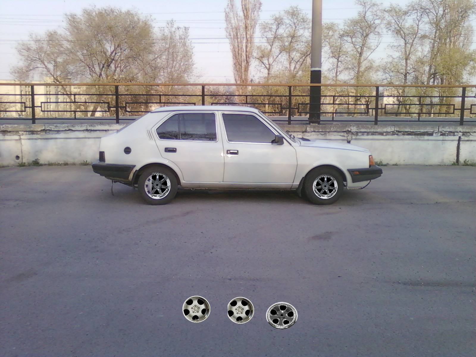

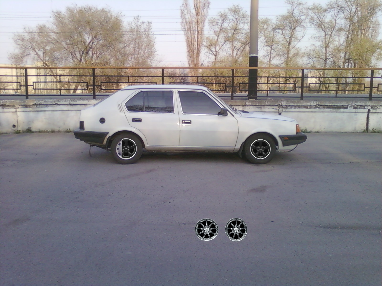

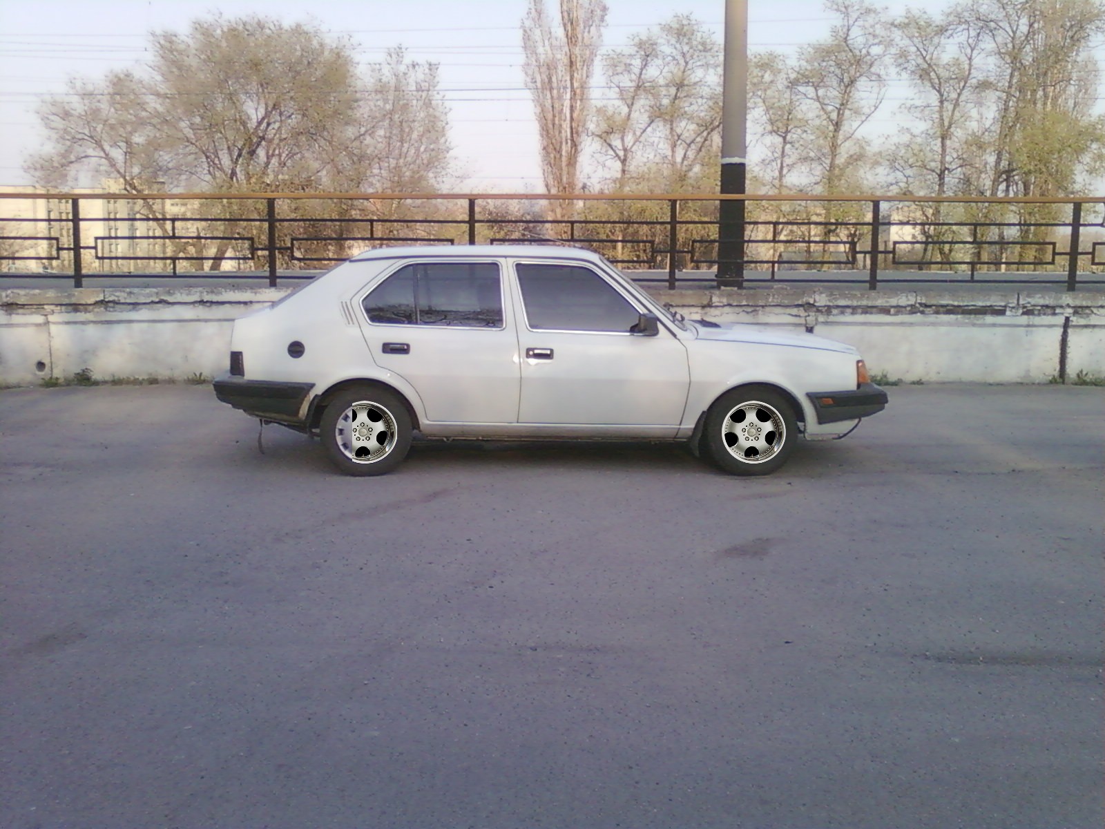

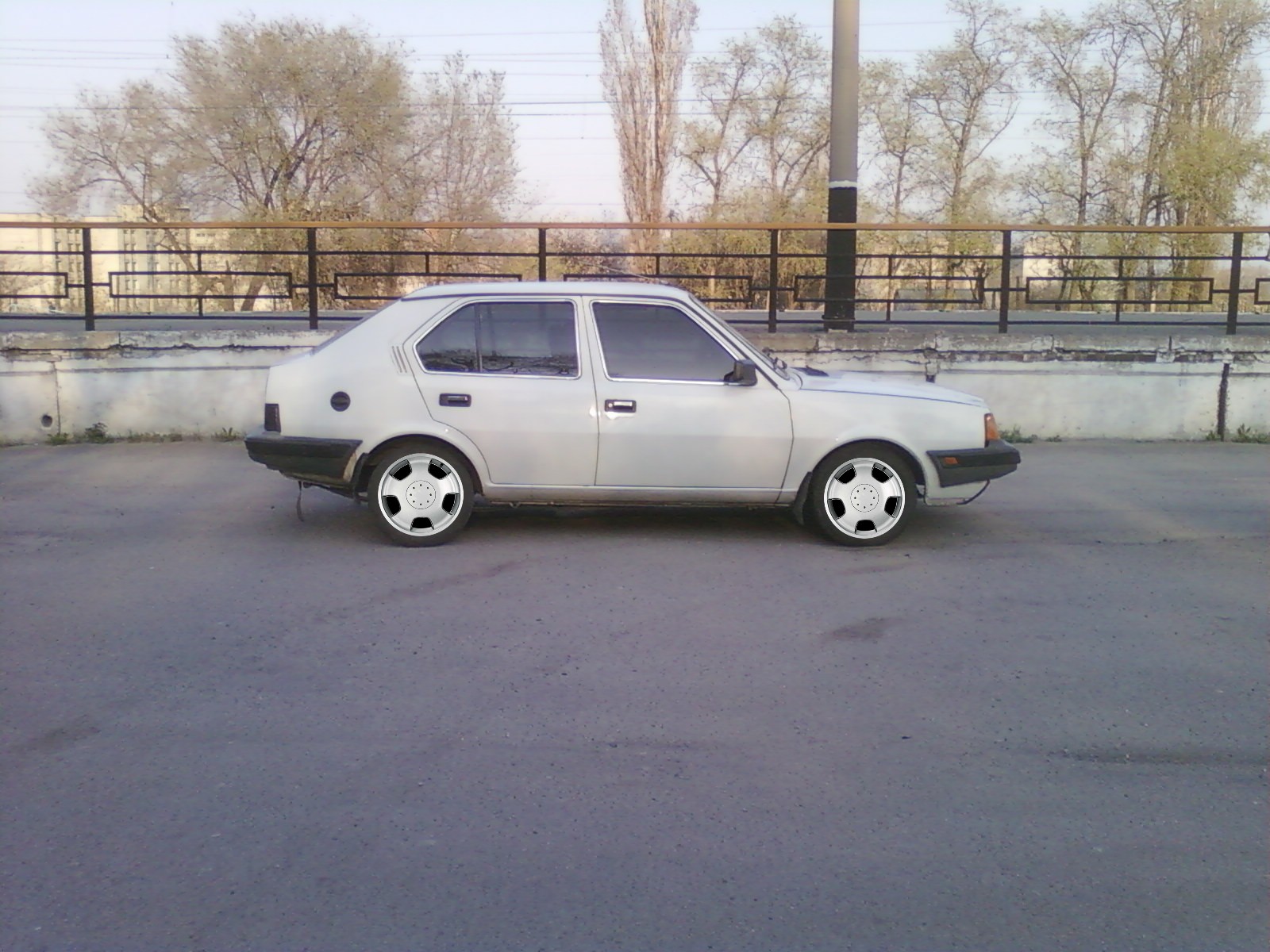

а вот поизвращался с дисками :-) :-) :-)
Re: Для фанатов 340-ых
Повідомлення ivan@m » Сер квітня 22, 2009 3:52 pm
э!!!! кто надгрыз задние!!!!????? :-o :-o

ivan@m написав:э!!!! кто надгрыз задние!!!!????? :-o :-o
наверно фотошопсчег))
мне нравится вариант №4

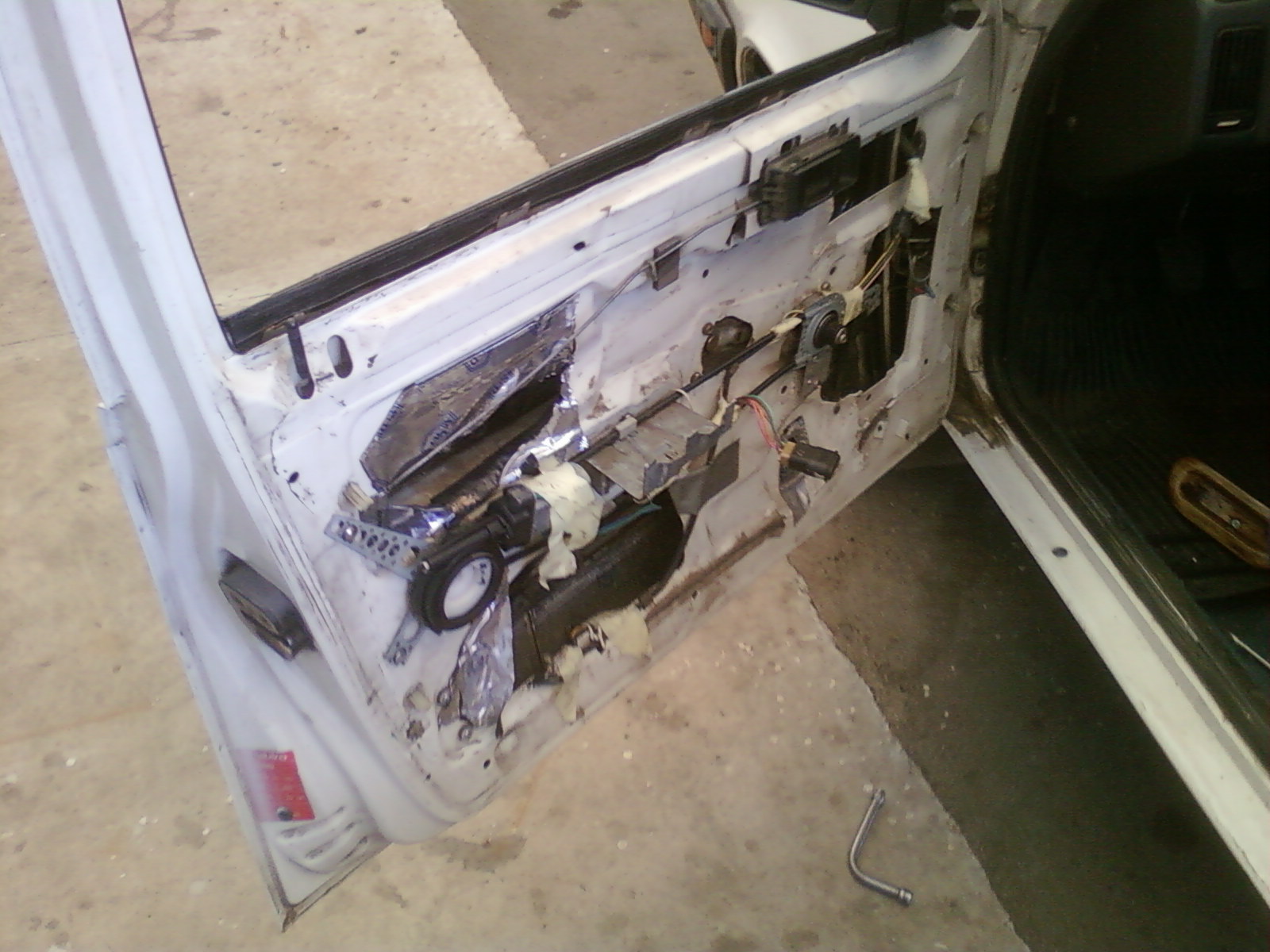

Повідомлення ivan@m » Сер квітня 22, 2009 10:13 pm
вобщем заехал в "метро" а там были ,думаю что и щас есть, в длинной коробке стекл подъёмники универсальные (мож и на рынке есть).приобрел сиё чудо китайское ясный перец :-) , и вперед:думаю там на фото видно+инструкция поможет.
ставить легко. вкратце- снимаем обшивку,прикручиваем моторчик(пластины крепления,саморезы,резиночки и шайбочки в комплекте) потребуется только просверлить дырочки.далее на место ручки открывания окна подбираем переходник(в комплекте) с соответствующими шлицами и надеваем на валик.сверху на переходник надевается шестерня приделанная к тросику идущему от моторчика и прикручивается винтиком с шайбой(как станд ручка).
шестерня которая оделась на переходник ещё прикручивается (пластины крепления,саморезы,резиночки и шайбочки в комплекте) к корпусу на фото видно. надо только купить кнопки- у меня в комплекте не было.но щас возможно что и будут.
зы.в двери кнопки лучше не ставить-неудобно и надо 3 кнопки,сам буду переделывать.либо под ручник,либо на наклоне к рычагу передач есть спец заглушка под это дело. на фото видно.
стекла туго на посмотреть сами стеклоподъёмники-снять помыть погнуть :-) помазать+уплотнения посмотреть.и планки по которым стекло движется (вертикальные)можно раздвинуть чуть чтоб не зажимали.
кстати на рынке видел заводские стеклоподъёмники(ваз 2113) на новую восьмерку мож их посмотрите.

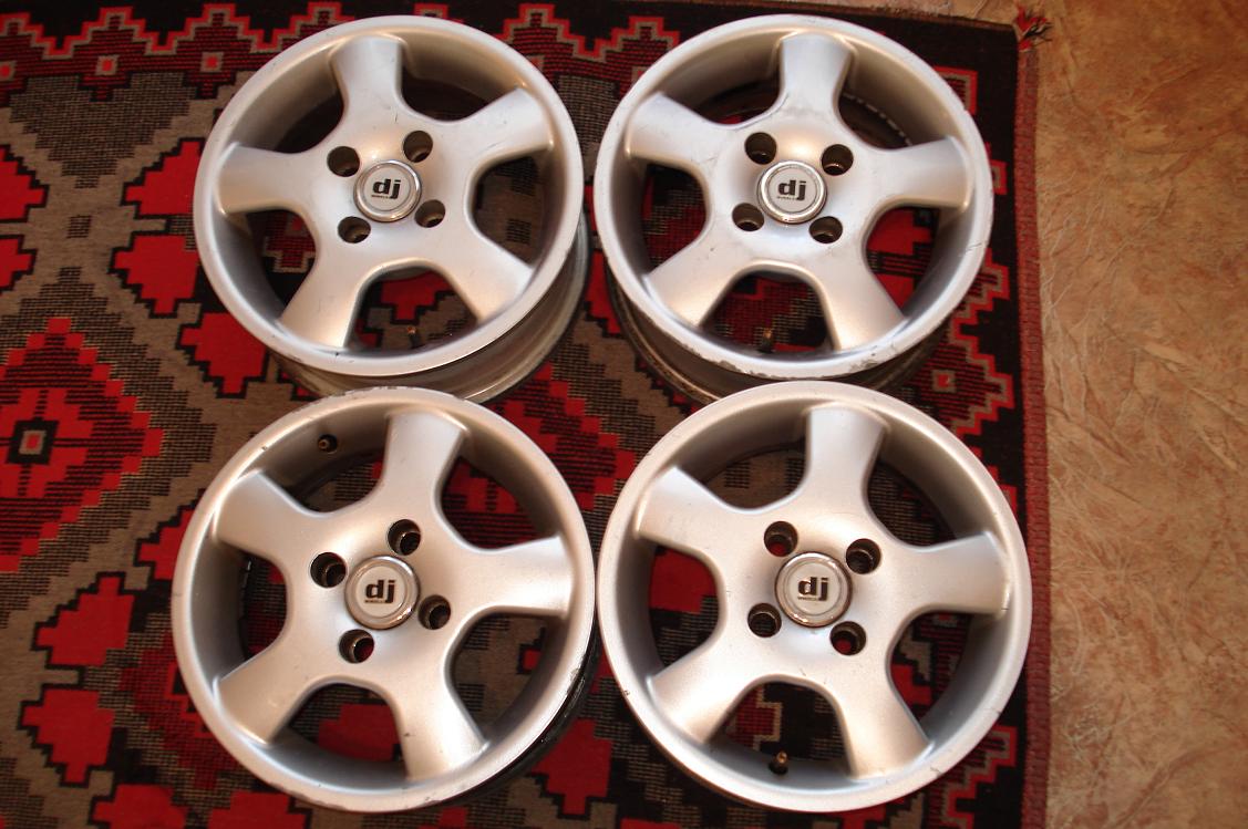

Повідомлення ivan@m » П'ят квітня 24, 2009 10:36 pm
что скажите?хочу такие взять!

Повідомлення The_Lord_Alex » Суб квітня 25, 2009 10:08 am
неплохия я б себе взял. напиши сколько они выходят по денежки и какие размеры.

Повідомлення Alexzoolog » Суб квітня 25, 2009 10:41 am
ivan@m написав:[q
uote="Alexzoolog"]классно смотрится тройка на фоне самолетов. прямо как рекламное фото.
-работа такая! :D
quote]
еще заинтересовали габариты одноцветные
непонял? все красное,повороты и зад ход черные.
и стекло на задней двери(у меня не такое).[/quote[/quote

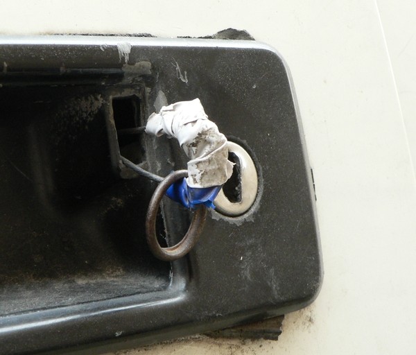

а еще тюнинх ручки водительской двери
.jpg
.jpg

Повідомлення ivan@m » Суб квітня 25, 2009 11:12 am
сами диски продают за 700 грн. потомнадо будет болты(гайки ) и центровочные кольца -где то 300 грн думаю. размер р13 4\100 ет 30.
отож вся проблема в р13 т.к хочу р14.

классная ручка))) а у меня еще есть огрызочек старой)))) и к нему проволочка привязана)))

ivan@m написав:сами диски продают за 700 грн. потомнадо будет болты(гайки ) и центровочные кольца -где то 300 грн думаю. размер р13 4\100 ет 30.
а 14 как станут? я как то не сильно в этом разбираюсь. и какие размеры надо. я так понимаю что 4/100 это еще не все размеры ...
Повідомлення ivan@m » Пон квітня 27, 2009 8:04 pm
The_Lord_Alex написав:
14 станут 100% я мерял 15 стают. 4/100-это 4 шпильки и межболтовое 100мм.(тут без вариантов ))))
