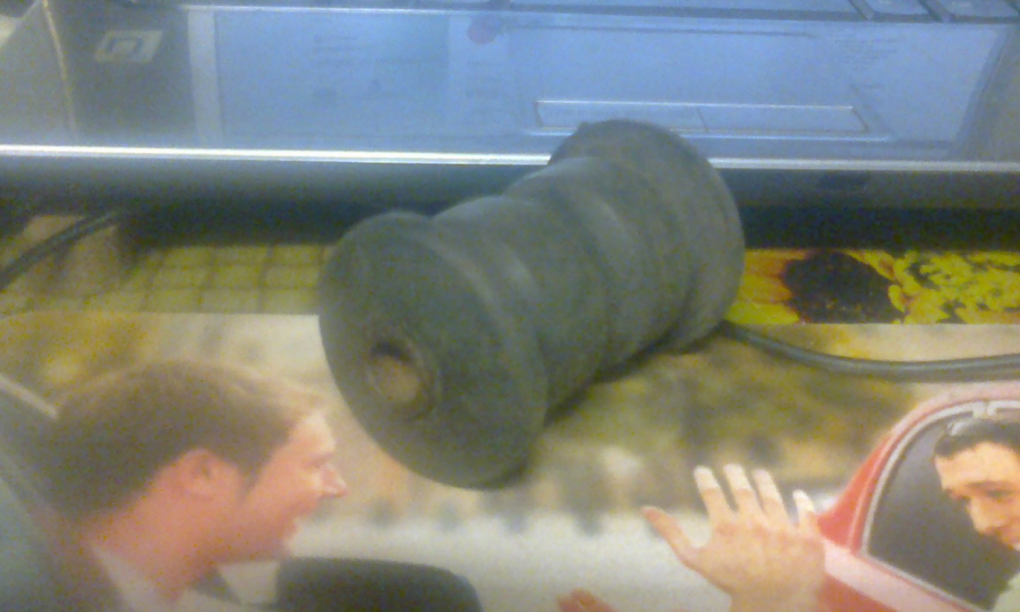

привет коллеги !!! раз вейте мои сомнения 8-) если я сам себя правильно понял то это саленблок рессоры если да то какой ?подскажите :D

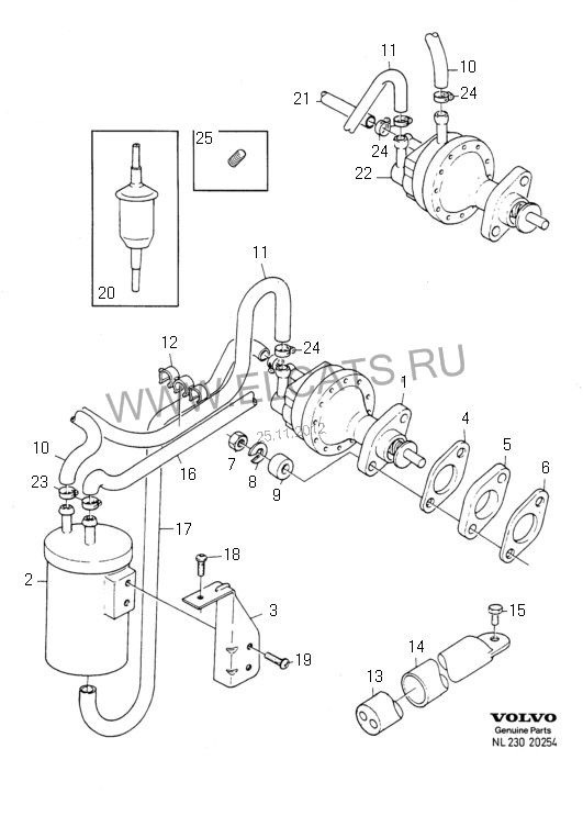

Повідомлення as91 » Нед листопада 25, 2012 10:21 pm
добрый день коллеги.
Вот смотрел сегодня про топливную аппаратуру в двигателе В172 и увидел вот что
под цифрой 2. Что это такое? на фильтр грубой очистки не похоже. На доноре такая фигня была, я не понял зачем она, и как то странно она была подключена (верхние 2 штуцера были соединены между собой). В общем без нее заработало и я не заморачивался. А вот теперь стало интересно.

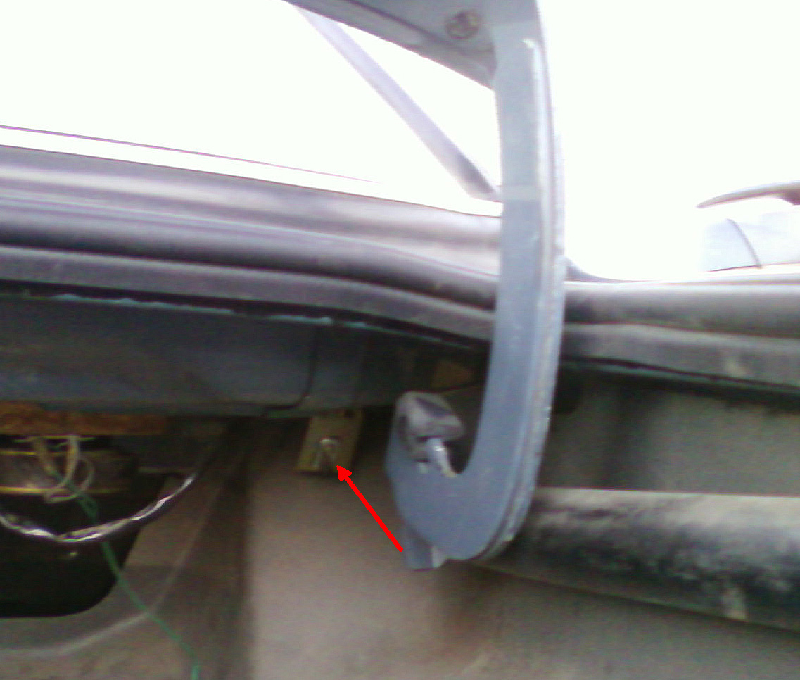

Повідомлення thunder » Вів листопада 27, 2012 9:40 pm
Serij написав:вопрос по подсветке багажника: где стоит штатная кнопка выключения подсветки? и есть ли она вообще в природе? :?
Сергей, если ещё актуально, то вот, сделал фотку.
Сорри за качество, фоткал телефоном.
Кнопка выключения подсветки багажника

Повідомлення alexnax » Вів листопада 27, 2012 10:16 pm
У Серёги хетч а у вас фото седана, на хетче на правой стоечке подъёма ляды вверху была такая приблуда с проводком, которая при открывании багажника включала подсветку, у меня она стояла и работала. Короче тупо концевичёк но такой очень необычный, стоит на штоке стоечки.

Повідомлення alexnax » Вів листопада 27, 2012 10:18 pm
as91 написав:добрый день коллеги.
А у тебя это скорее всего адсорбер, хотя на тройках никогда его не видел

Виктор64 написав:привет коллеги !!! раз вейте мои сомнения 8-) если я сам себя правильно понял то это саленблок рессоры если да то какой ?подскажите :D
Сайленты от волги вроде подходили, а выглядят они 100% не так.

Повідомлення nocomments » Вів листопада 27, 2012 11:54 pm
У меня этого №2 нет,хотя может дело в том,что уже приколхожен Солекс от 8-ки.

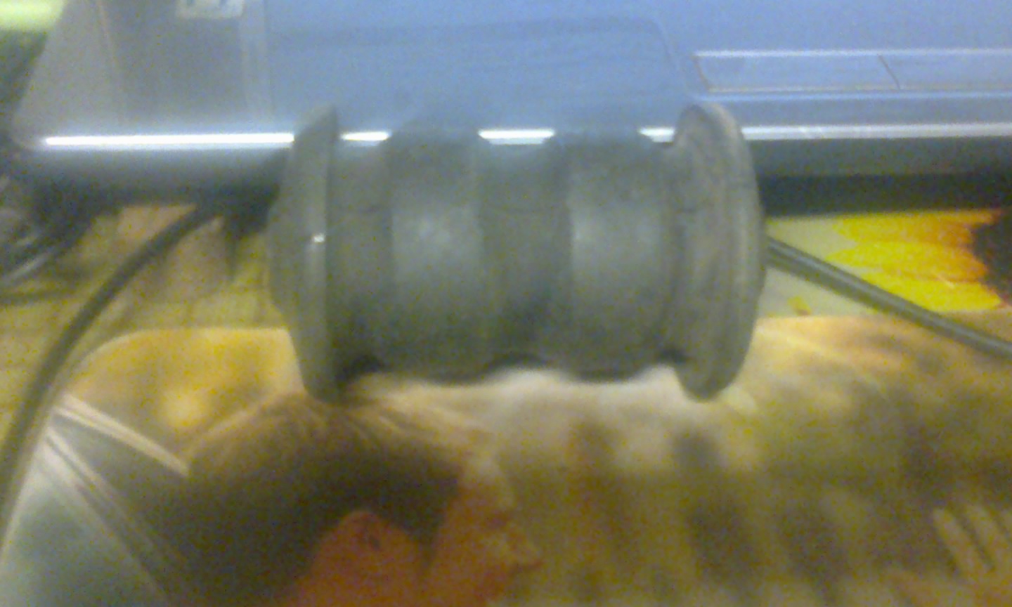

Повідомлення Виктор64 » Сер листопада 28, 2012 4:35 am
alexnax написав:
Вопрос в другом на фото это (все мое родное)? просто нашол этот сайлен у себя в "приданом"

Повідомлення as91 » Сер листопада 28, 2012 4:23 pm
alexnax написав:А у тебя это скорее всего адсорбер, хотя на тройках никогда его не видел
Да адсорбер. Вроде как не очень нужная вещь.

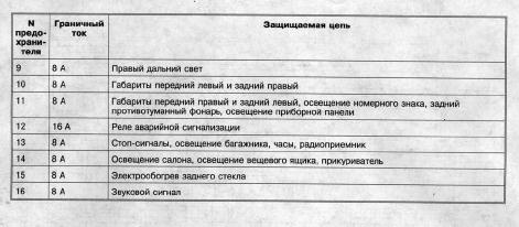

Повідомлення Alexeevich » Чет листопада 29, 2012 9:59 am
На днях перестал гореть левый задний габарит. Тестером прозвонил-питание не подходит. Подскажите у кого есть нумерация предохранителей с описанием. У себя не нашел.

Повідомлення dr.artem » Чет листопада 29, 2012 11:18 am
Alexeevich написав:На днях перестал гореть левый задний габарит. Тестером прозвонил-питание не подходит. Подскажите у кого есть нумерация предохранителей с описанием. У себя не нашел.
Была подобная фигня, начал с предохранителей, один оказался горелый(наощупь искал, который непомню.), заменил его, но габарит не появился. Пошёл по цепи, перед багажником напруга есть, начал снимать обшивки, подымать жгут... оказалось в углу, возле правого стопа перетёрся, коротнул и перегорел провод на габарит.

Повідомлення Alexeevich » Чет листопада 29, 2012 12:35 pm
dr.artem написав:
Может кому интересно будет...
На днях внезапно скончался вакуумный насос, подошёл с дизельного форд сиерра, найти его не проблема.
Спасибо, знать бы номер предохранителя.... Не хочется все тревожить понапрасну.

Повідомлення solohino » Чет листопада 29, 2012 1:58 pm
Нет,вы ошибаетесь,други мои,в букваре четко написано что это ТОПЛИВНЫЙ ФИЛЬТР и ставится только на двигателях В172(я заменил обычным,а этот снял вместе с кронштейном)
а нем нет никаких надписей, цифр?

Повідомлення Shipr » Чет листопада 29, 2012 2:38 pm
Alexeevich написав:
dr.artem написав:
Выдержка из книги.

Повідомлення Виктор64 » Чет листопада 29, 2012 3:03 pm
solohino написав:
Вот в этом и сам прикол никаких опознавательных знаков , если бы были давно бы проверил по каталогу а так УВЫ 8-)
