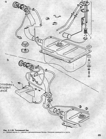

Вчера ещё и бензин начал капать с бака на заправке.
Жена говорит (я пока на кассе был), что заправщик мудак раза три пытался доливать уже после отстрела пистолета. Прихожу, а бензин прям струйкой бежит.
В прошлом году с этой проблемой обращался на СТО.
Тогда сказали, что проблема была с патрубком перелива.
Они его тогда заменили и вроде было всё ок, а тут опять... :sad:

Повідомлення thunder » Пон квітня 01, 2013 8:38 pm
Serij написав:Мне так в реношку рабочую залили полный, литров пять на земле оказалось. а там еще бенз капал на горячую выхлопную. страшно было :shock:
Сергей, а кудой оно вытекает?
Куда "смотрит" этот патрубок перелива?

Повідомлення Shipr » Пон квітня 01, 2013 9:23 pm
Можливо картинка допоможе там трубочок багато особливо з бачком.
Востаннє редагувалось Shipr в Пон квітня 01, 2013 9:33 pm, всього редагувалось 1 раз.

Повідомлення thunder » Пон квітня 01, 2013 9:32 pm
Да как-то не очень понятно.
Похоже, что при переливе бензин должен вытекать куда-то вниз.
Или я не прав?
Но это как-то небезопасно.
С другой стороны, разработчики не могли учесть такой фактор, как мудак-заправщик.
Я уверен, что в нормальных странах после отстрела пистолета больше не доливают...

Повідомлення Serij » Пон квітня 01, 2013 9:46 pm
Коля, не у всех есть этот бачек. у меня его нет. :?
