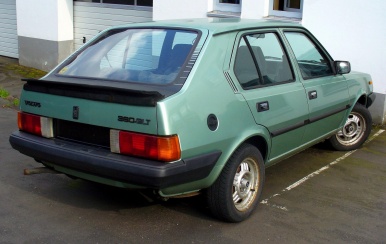

Повідомлення alexnax » Сер червня 05, 2013 10:11 pm
А мне низкий спойлер даже больше нравился, не понимаю что вы нашли в высоких
Re: Для фанатов 340-ых
Повідомлення Serij » Сер червня 05, 2013 10:31 pm
alexnax написав:А мне низкий спойлер даже больше нравился, не понимаю что вы нашли в высоких
У меня тоже низкий стоял. Тоже нравился. Думаю, скоро появится у одноклубника на машинке. :P
Кстати от спойлера толк все-таки есть. Сейчас езжу без него, и если машина пустая и ветер сильный, то на трассе после сотни на спидометре машина чувствует себя неустойчиво. :buba:
Serij
Повідомлень: 1369
Повідомлення Timelife » Чет червня 06, 2013 4:41 pm
А фото низкого можно?)
Timelife
Повідомлень: 1172
Звідки: Ровно
Автомобиль: Volvo 340 DL 1,6D
Повідомлення alexnax » Чет червня 06, 2013 5:39 pm
Вот такой как на этой
