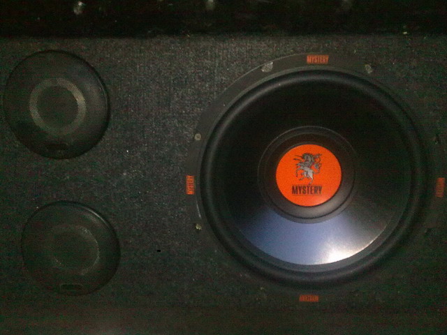

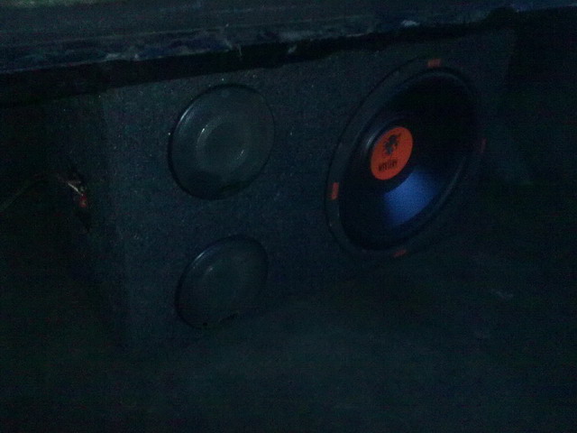

Я не стал корпус сам делать. Взял старую советскую колонку АС-90, выкинул все динамики и фильтры, вырезал из 20мм фанеры новую переднюю стенку, обшил карпетом и врезал туда 12-ти дюймовый саб Mystery. На передней стенке врезал 2 фазаинвертора от этой-же АС-90. Чтобы в фазики ничего не попадало прикрыл их сетками от 12 сантиметровых круглых динамиков. Я не меломан, мне хватает.
(83.33 Кб) Завантажено 248 разів
(60.49 Кб) Завантажено 248 разів

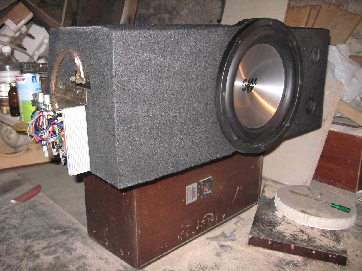

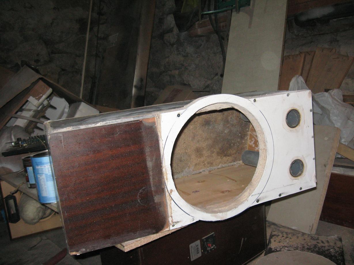

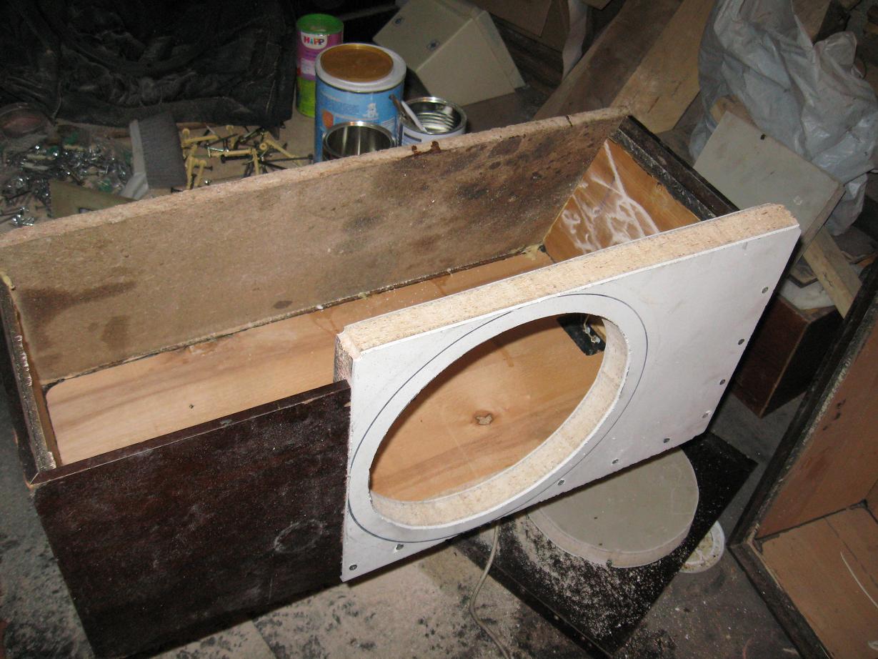

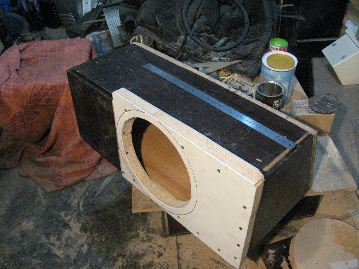

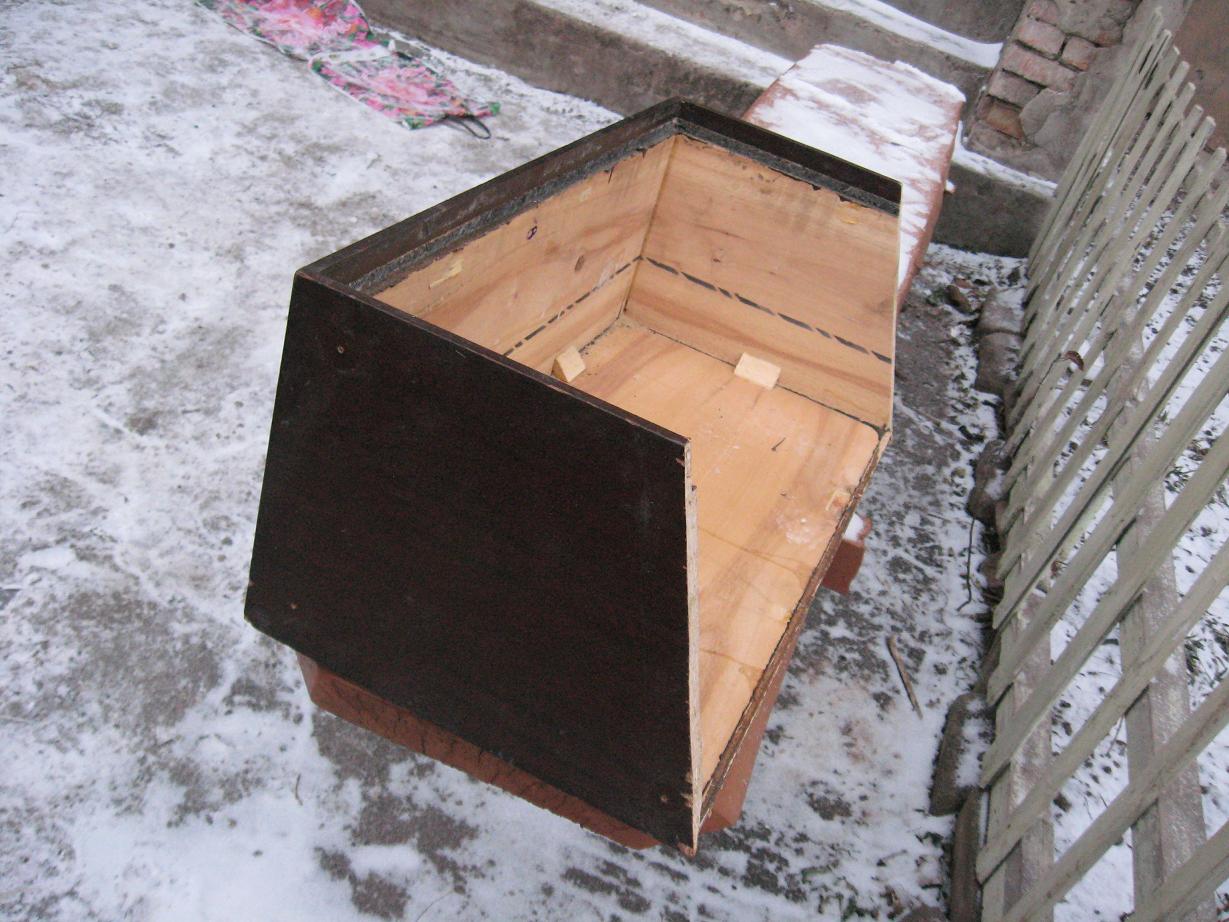

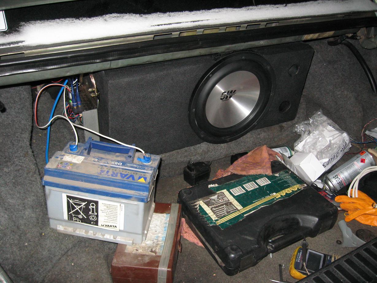

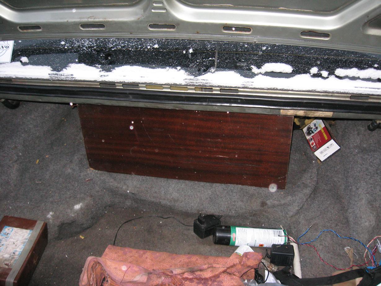

итак, сегодня было очень многое сделано!
подключить по человечески все еще не успел, успел только прокинуть кабели, сигнальный подключил, а питание пока для теста от акума валявшегося в подвале.
получилось довольно неплохо, четко влез под полку, да и тулит так что мама не горюй, я бы даже сказал еб*шит в кашу!
был взят корпус от с90, выбита передняя стенка и одна боковая, сделан уклон под угол сиденья, вырезано место под вставку из столешницы 34мм для установки динамика и фазоинверторов.
постараюсь фотки разместить в хронологическом порядке.

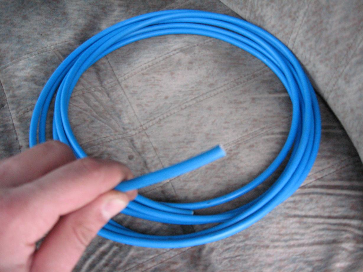

это питающий кабель, уже лежит от акума в багажник сечение 10квадратов.думаю хватит))
Re: Немного о сабвуферах
Повідомлення ARTYHA » Пон лютого 28, 2011 2:00 pm
купил клемы, подключил все как положено. красата! возмите назад мои слова, где я писал, что саб в машине не нужен!)))))) :idea:
