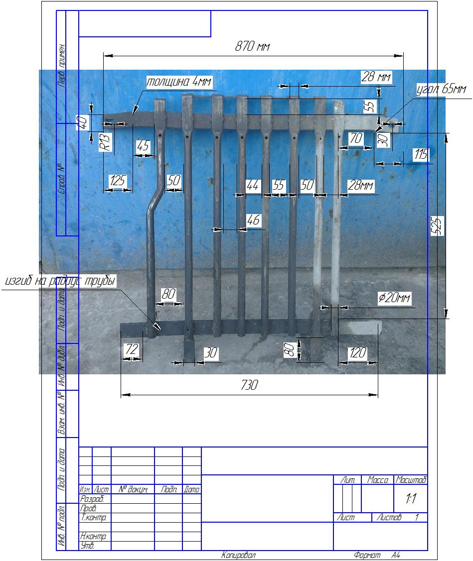

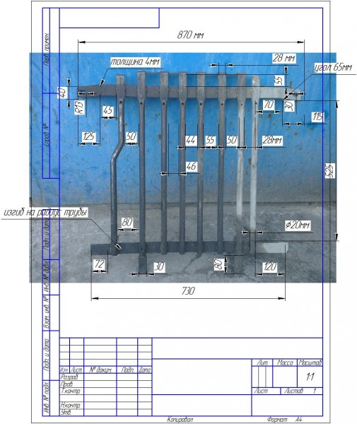

Пришлось все заново нарисовать,не кто ж сука не верит что я чертеж выкинул и винду переустановил,размерчики непосредственно крепежные лучше по месту подогнать
