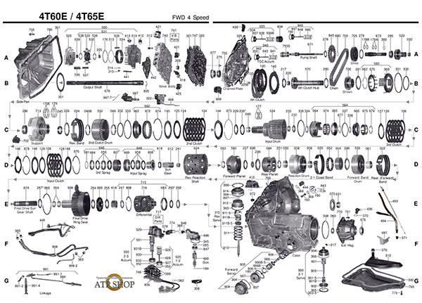

В самой АКПП 4Т65EV блокировки нет.

ну то понятно по схеме видно,а что вы скажете за якобы "девайс" между полуосью и коробкой,ну типа что это,как работает,как соединяется с дифом,сталкивались с таким?

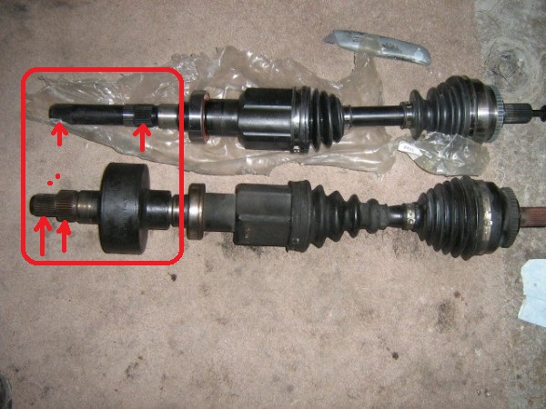

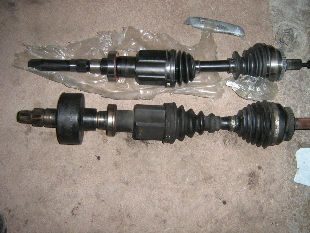

Да она точно без электроники.Ну и ситуация чуть проясняется,она ставилась не на все 80Т6,что б отличить есть у вас мех блокировка или нет,ван нужно найти или не найти на своем авто вот такой девайс.Фото для сравнения 2-хполуосей,и мне как и раньше не перестает казатся что это что то типа lsd.,надпись на этой хрени к стати -сделано в италии,мало эти макароникам электронных дросселей (магнети марелли) так они в наши вольво еще и блокировки всунули.Судя по всему в середине она выглядит как на рисунке,и как то должна соединятся с дифференциалом.Ну это чисто мои догадки,а догадки это ничего.

Да она точно без электроники... Судя по всему в середине она выглядит как на рисунке,и как то должна соединятся с дифференциалом...
Т.е. правильно ли я понял - что на рисунке снизу показана полуось с муфтой под Т6, а верхняя полуось без муфты?

правильно,для того что б убедится что у вас есть мех блокировка вам нужно убедиться что у вас на машине стоит этот девайс.

Спасибо. На ТО на подъемнике обязательно гляну.
Получается, что при прочих равных условия, на скользком подъеме машина с такой муфтой будет более уверенно вверх подниматься... это, хоть и немного, но радует...

Конструкции дифов должны быть разными и корпуса тоже.

Полуоси чуток разные.

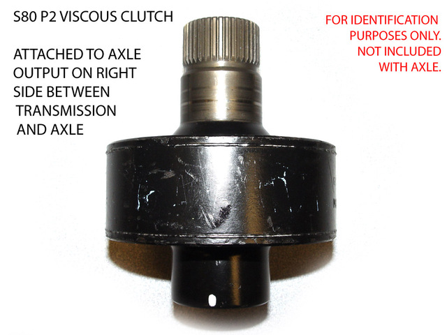

а таки да :o эта хрень и есть вискомуфта. во вольво жжжот. :o

Т.е. Алежон схему АКПП для общества УТОС выложил?......На ней дифференциал под номером 716.Для чего эта хрень отпишусь позже.Только с работы приехал.

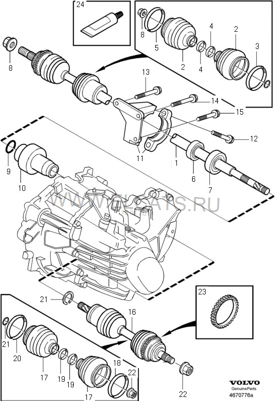

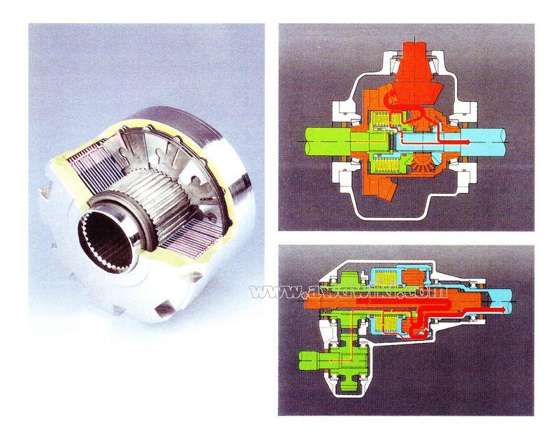

"Хрень" эта и есть "самоблок" просто из за размеров корпуса она вынесена наружу дифа. Одевается на полуось и внутренними шлицами садится на неё, там должен быть сальник. Наружными шлицами входит в корпус дифа тем самым при блокировке муфты блокируется диф. А стоит она на месте крышки №770 если не ошибся, качество картинки не очень. Ну и крышка там поди плоская с сальником.

я уловил ход димкиной мысли. а действительно если допустить что диф в коробке с самоблоком. пусть оно не так мне похер я просто рассуждаю. и при блокировке дифа эта штука просто выполняет роль обгонной муфты при повороте. Димончик. я правильно тебя понял? но в таком случае мне еще больше хотелось бы узнать о принцыпе работы этой штуки. а давайте купим новую по оригиналу и распилим ее. поглядим че там.

Я так понял такой же девайс есть и на 850,искал на екзисте пыльник полуоси наткнулся случайно позиция номер 10 (9176152)

Это не самоблок,ну никак.Сей девайс,правильно было замечено,работает как вискомуфта.Т.е. на 80Т6 с передним приводом и избыточной мощностью ,чтобы тупо не шлифовать на месте при нормальном газе.Тупо как АБС,только наоборот.Мапед не мой,так мне обьяснил имеющий такую машинку механик.Сам только корбки такие делал.Муфты такие не попадались.Но как блокировку ее не вижу,ибо тупо висит на полуоси.Обычно блокировка применяется в самой АКПП или редукторе.Внешняя не имеет смысла.
