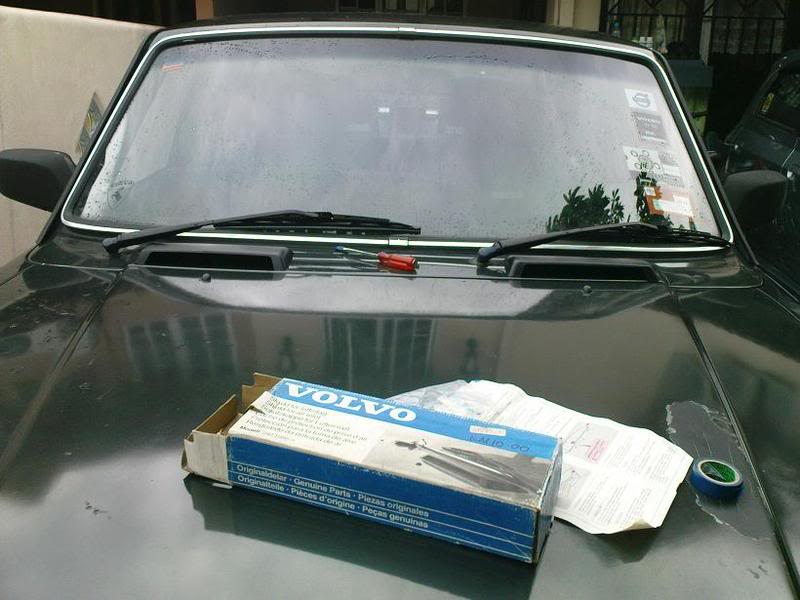

Повідомлення Geka » Нед грудня 27, 2015 10:25 pm
Вот такое бы...

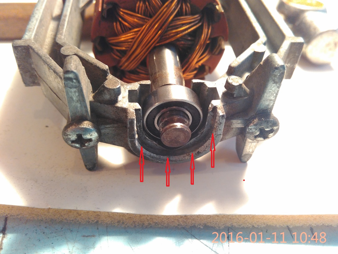

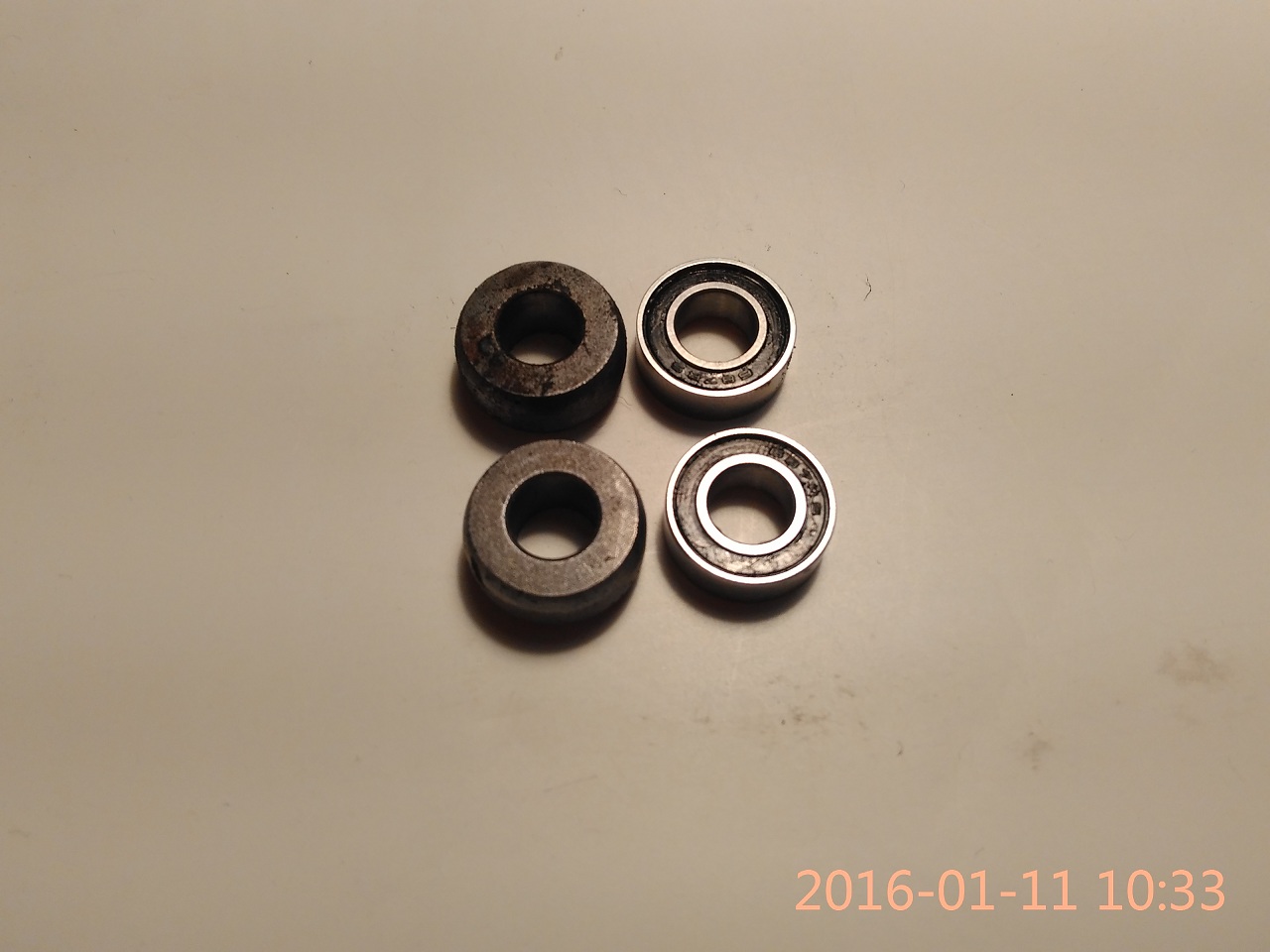

Катался 2 го января при -20, печка после чистки работает достойно, самое главное нет запаха падали, но рано начал радоваться... Моторчик при такой температуре проработал минут 20 и начал, сука, визжать. Полез в нет поискать че народ уже придумал по замене и понял, что любой моторчик на втулках даже новый особо не дает 100% гарантию бесшумной работы (имею ввиду русавтопром), решил ставить свой на подшипники качения, пусть будет шумнее, но надежней, ибо махал я печку каждый месяц снимать на 240. Опыт с подшипниками уже был, ставил на моторчик печки от ЗАЗа, скажу что потребление тока уменьшается более чем на треть.
Эксперимент начал на запасном моторе. При снятии крыльчатки (а кроме как выбивать ее хрен снимешь) отломался буртик фиксатора, это не страшно, в другой раз знаю уже что делать для его сохранности.
Кстати такой разборки мотора еще не встречал. Т.к. подшипники не становятся один в один вместо втулок, то завтра положу в паз чуть "холодной сварки" и соберу. Фотки ниже

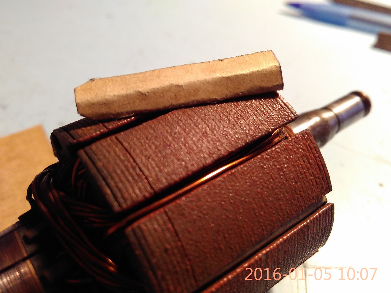

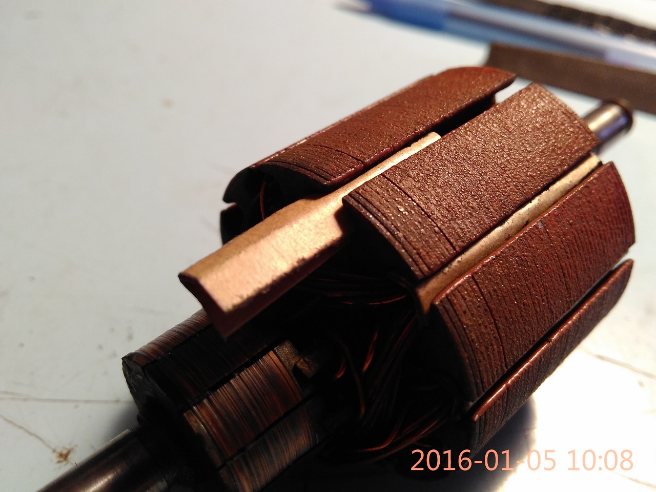

При разборке увидел повылазившие в зазоры провода обмотки, пришлось из старой папки (какой то гладкий картон) вырезать и тугенько позасовывать изоляторы
Стрелками показал где накосячил

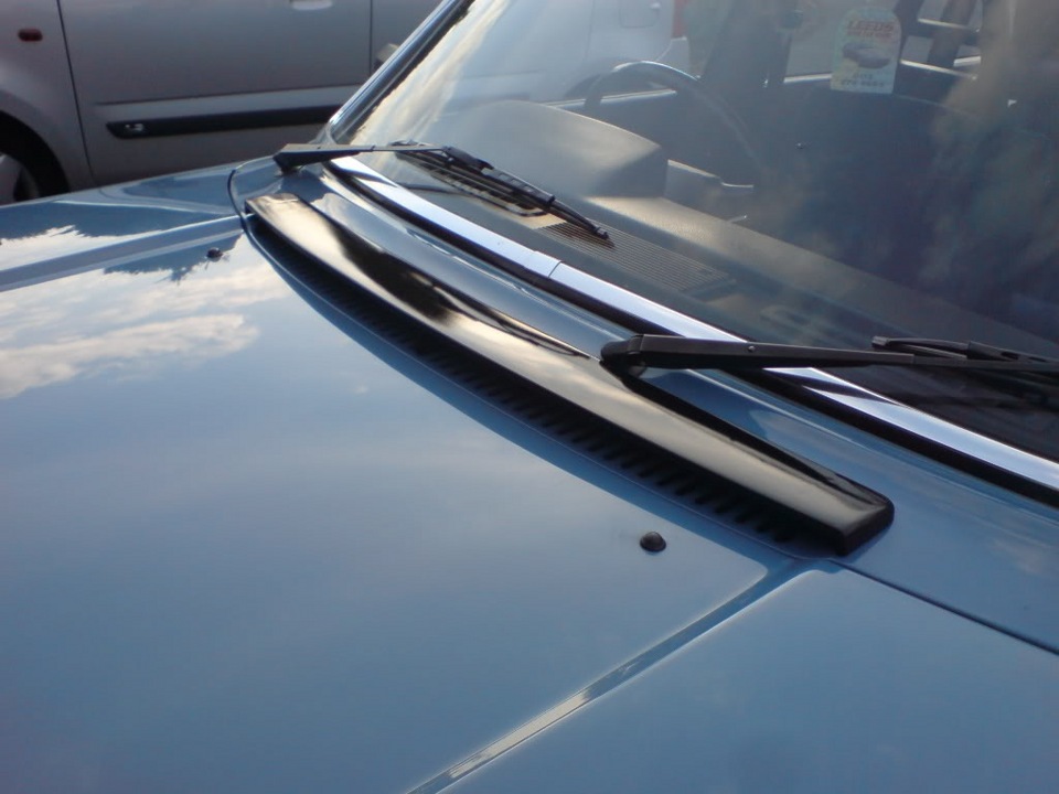

Повідомлення Bobrik » Пон січня 11, 2016 10:20 pm
Вот нашел ништячек, но только на фото)
Bobrik
Повідомлень: 780
Автомобиль: 245. 91г

Повідомлення troll999 » Чет січня 14, 2016 11:10 am
Bobrik написав:Вот нашел ништячек, но только на фото)
Был такой ништячёк...улетел при встречном ветре на трассе,при не сильно большой скорости.
Болезнь этих козырькоов их крепления... Хлипковаты.

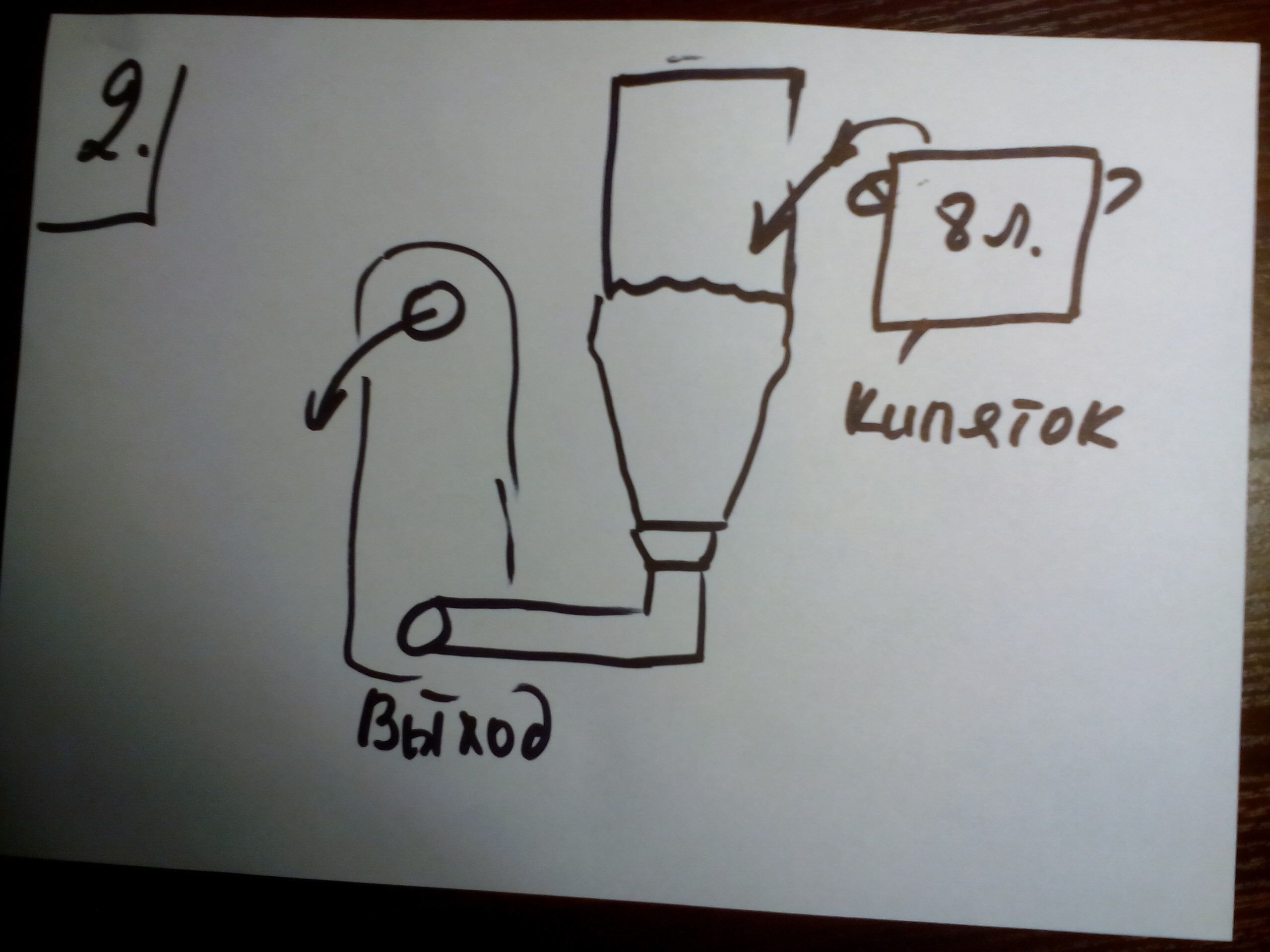

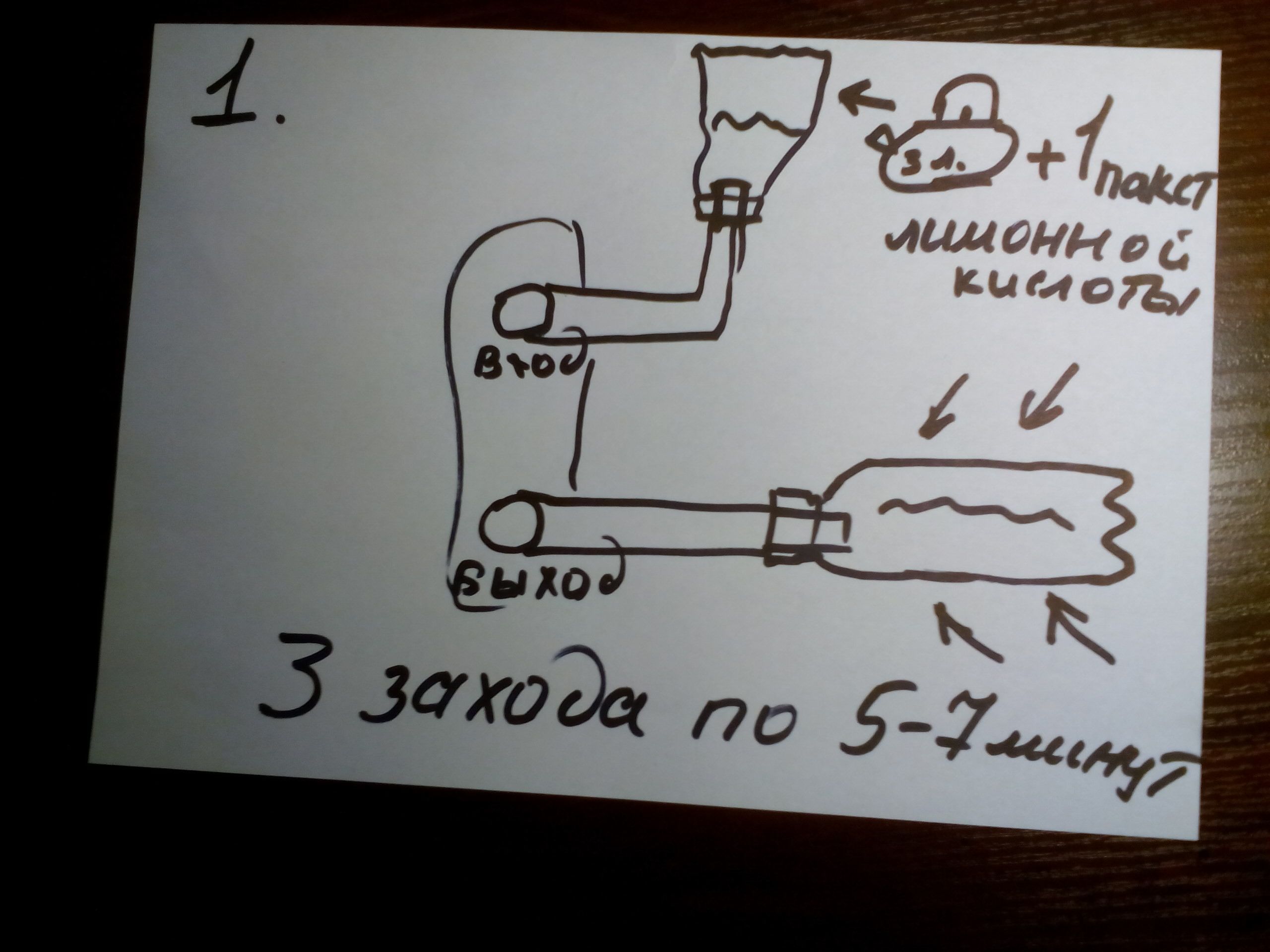

Всем ПРИВЕТ! Вчера много ездил и гыкнула печька вааще....... !!! :grin: дул чисто свежий а местами ну очень свежий забортный воздушок.... :roulette: : Седня с утра снежку подкинуло-мама не горюй! К обеду +3 +5 !! Мобилизовался :moil: :viking: пораскинул мозгами :roulette: и вытворил следуючее:
1- отсоединил патрубки от кузовной проставки из подкапотного (шлаги заткнул пробками с под шампанского -картина маслом)
2- нашел пару старых патрубков по 30-40 см диаметром как на печку( аккурат входят в горлышко от баклашки плотненько и одеваются на проставку)
3-обрезал одну баклашку (само дно) вставил в горлышко патрубок и второй конец одел на верхнюю проставку
4-вторую баклашку не резал( она вместо груши) вставил патрубок в горлышко вторй конец на нижнюю проставку
5- закипятил чайник 3литра
6-высыпал туды пачку АТБшной лимонной кисоты
7-поставил кастрюлю 8л на газ а сам пошел заливать сироп в печку
!!!-сначала выдуваем остаток тосола с печки -сжимаем целую баклашку чтобы в ней было как можно меньше воздуха и залил в лейку кипяточек с кислотой
--- с первого раза не пошла забита в хлам :grin:
----взял насос снял наконечник вставил в нижнюю проставку и со словами про мать потихоньку прочмыхал пока не потек горячий рассол !!!! после чего опять одел патрубок с пустой баклашкой
--- теперь баклаха(без воздуха )всосала где-то литру кипятка
:drag:
----Нажимал разов 20-30 баклашку гонял кипяточек туды -сюды пока не остынет рассол
!!!!!---снимал лейку и впротивоход печке баклашкой выгонял рассол с ох--ным кол-вом хлопьев
:grin:
Так прогнал три чайника в каждый по пачке лимонной кислоты
Когда водица стала прозрачной вставил лейку в нижний патрубок и промыл кипятком опять же в противоход печке
Патрубки -на место
добавил 700грамм концентрата
ключ на старт 7-8 минут нервно курим открывается термостат падает температура уходит уровень тосола
:idea:
Руку хрен удержишь. Операция заняла окло 3х часов на две машины. Буду рад ели кому пригодиться :frends:
