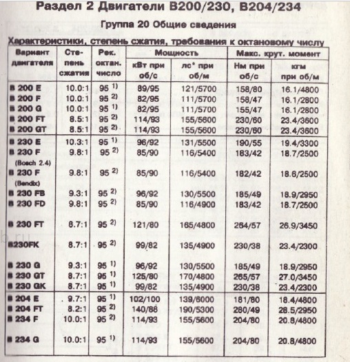

ну еслиникто не писал то самая высокая степень сжатия на б200е 10,2 в сочетании с валом ВЭ очень даже отчегоче работает на газе и особенно весел на верхах

А некий Иван всё напутал. Самая высокая СЖ у В230К/Е 10,3. И клапа гнёт только на К моторах с 631 бошкой из-за того что она плоская и КС находится по сути в поршне.

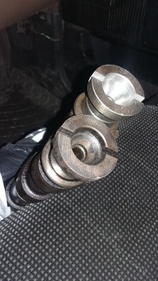

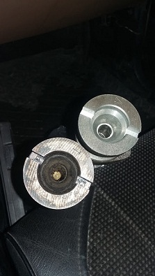

Отдал распредвал чтоб профрезеровали фаску и проточили для того чтоб установить трамблер на голову двс. Образцом выступает распредвал с буквой Т. Выяснилась такая вещь что 1000405 голова не подготовленна для работы с трамблером на голове и сейчас думаю либо подготавливать ее (фрезеровать посадку под трамблер и варить крепление) либо использовать голову 1000530.
