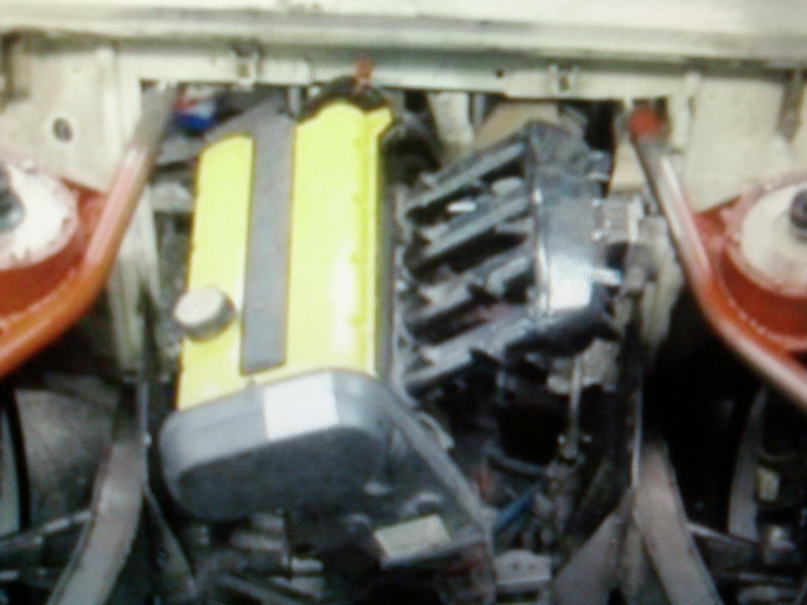

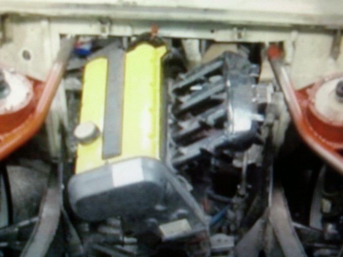

Re: На 340-вой 2,3 турдоинтеркулер
Повідомлення Djonnik23 » Вів травня 11, 2010 6:15 pm
А вот о планах на будущее хочу зделать воттак.
Ето просто чЮЮЮЮЮЮЮЮЮма!!!!!!!
Повідомлення ALASTOR » Вів травня 11, 2010 11:41 pm
Djonnik23 написав:А у меня бил зазор 20мм. ;) Значить у тебя била подуставшая подушка. :-P
:) ну тебе виднее о гуру :) мы боюсь о разных подушках говорим ...
А 16 клапанов в чем пробем :) только толку :) оно будет ехать плохо... Вольво мозк это тупик, если его немного подстроить будет ехать лучше :) но вариантов нет.
ТОесть есть я взял хондовский мозг который работает тока по датчику распред вала помоему показал более резвый результат. Хотя смогу доехать до роликов положу графики.
Но думаю до этого не все доживут :) до этого в идеале есть мысль оставить хонда мозк тока под распределенный впрыск.
А 16 или 8 клапанов, +турба помоему пофик. Вопрос диаметра клапанов и жесткости пружин :)
Кстати портируй впускные каналы результат будет виден очень. Еще можно походу переварить коллектор под турбу по лучше ибо родная какашка давления много а обьем воздуха не велик. Кстати если взять холодную часть от той что ты выкладывал на фотках а горячую оставить родную будет интересно :) тока надо думать чем прокормить это все ...
Повідомлення Djonnik23 » Сер травня 12, 2010 6:13 pm
ALASTOR написав:
За совет спасибо большое. Я уже давно собирался портировать канали. А можеш скинуть фотку по колектору что именно нужно отрезать а что оставлять. Заране спосибо.

Скинь сюда фотку своего движка. Плиз. :-P :-P :-P :-P :-P

Все в варианте зазоров турбины с ланжеронов все ясно у тебя походу мотор GT...?
И турба низкого давления поэтому она пролетела со свистом.
кстати случайно наткнулся поищи вот распред вал с такой маркировкой "B" от мотора -B23ET. Если есть возможность.
На этом валу самое большое открытие клапанов 11мм
Новых нет, а старые вот тут :
