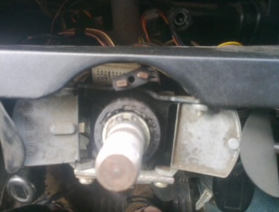

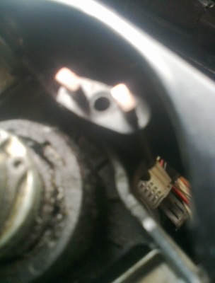

Повідомлення Виктор64 » Пон вересня 23, 2013 10:44 pm
Привет коллеги !!! кто нибудь сталкивался с щётками что на клаксоне ,чем их можно заменить ???
