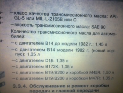

Та,блин,мы со Стасом уже на эту тему спорили,он свой букварь мне фоткал,а я ему свой,в котором черным по белому- в КПП лить тоже SAE,только вязкость GL4 в КПП,а вот GL5 в мост,и катайся на нем все время,оно хоть на масло похоже,а АТФ на зиму лить только для более легкого переключения передач,в чем сложность,не пойму,когда шины зимние переобуваете,никто не ворчит,а чего,на ней летом тоже прекрасно ездить можно.Так что кому как по душе!

На,читай,сам ты паленый! viewtopic.php?f=40&t=26924&p=132834#p132834
Масло ТАД-17и соответствует классам:API GL5 и SAE 85W-90, примерное соответствие с маслами иностранных фирм: Shell Spirax 90 HD; Mobil Gx 90 и др.Так что в мост-смело,если не переживаешь за качество,это единственный минус(стремно)этого масла,опять же в мост а не в КПП.

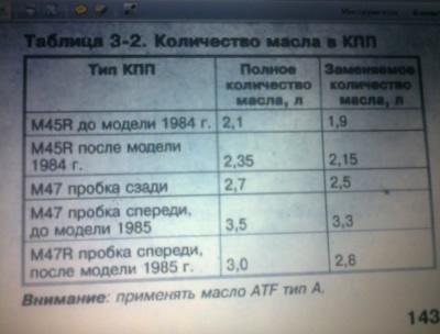

Ну вот что ты за человек? Я тебе про МАСЛО, которое пищут в мауалах. Если забыть очень веселый процесс обвода всего что ни попадя овалами красными и почитать ЧТО ты обводишь то и у тебя пишет - в коробку АТФ!!! в дифиринцыал САЕ! И не иначе! И не нада про клас масла, вязкость и т.д.! Если неможешь осмыслить прочитаное - я тут ничего немогу сделать. Только прошу - не вводи в заблуждение из за своей упертости других. Да, по вязкости тад в мост подойдет (хотя оно ни разу не аналог шела), и покажи мне кто туда его будет лить. САЕ в коробку -ну лей раз несудьба узнать что НУЖНО лить, только не советуй потом если сам не разобрался, но еще раз повторю - не советуй такую дурню другим :roulette: .
В всех мануалах (ВСЕХ! даже плохо прочитаном тобой) пишет - в коробку - атф! в мост - САЕ 80в90! Это то что советует вольво! И никакого атф на лето САЕ на зиму! Неверишь мне - поспрашивай в продавцов. Я человеку мозг час выносил пока он таки не подтвердил - все поставщики для коробки как родное позиционируют АТФ и его аналоги своих фирм. Баста! Не неси такую ересь больше, очень прошу! :drag:

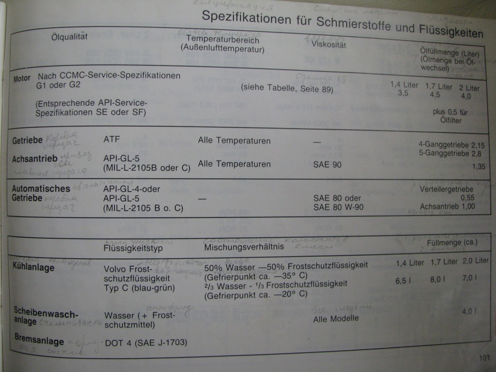

Повідомлення solohino » П'ят жовтня 25, 2013 10:06 am
На странице,которую я выложил,указаны данные для автоматических коробок-это ВЕРХНИЕ ДВА ОВАЛА,и для механических-это НИЖНИХ ДВА ОВАЛА,а теперь скажи,где в книге напечатано что в механическую КПП только АТF(Automatic Transmission Fluid),может я действительно недоглядел и ли не совсем разобрался,а вот поносить меня не стоит,честно.Сам ездил на SAE 80/W90 API GL4,для общего развития,это всего лишь классификация и тип вязкости масла,а по марке предпочтение отдаю British Petroleum,вроде как меньше подделывают(не популярно).Рекомендую прочесть здесь,правда тоже не уверен,поймешь ли суть - http://www.autodux.ru/oil/vtm.html В современных Вольво для механики,как думаешь что завод рекомендует заливать в коробку,тоже ATF?
Знаешь поговорку-"Опыт,как и импотенция приходит с годами",не настолько ты мудр,что бы говорить такие слова в мой адрес,да еще и при всех.

1.3-1.5 л - мост, в коробку около 3 л.
