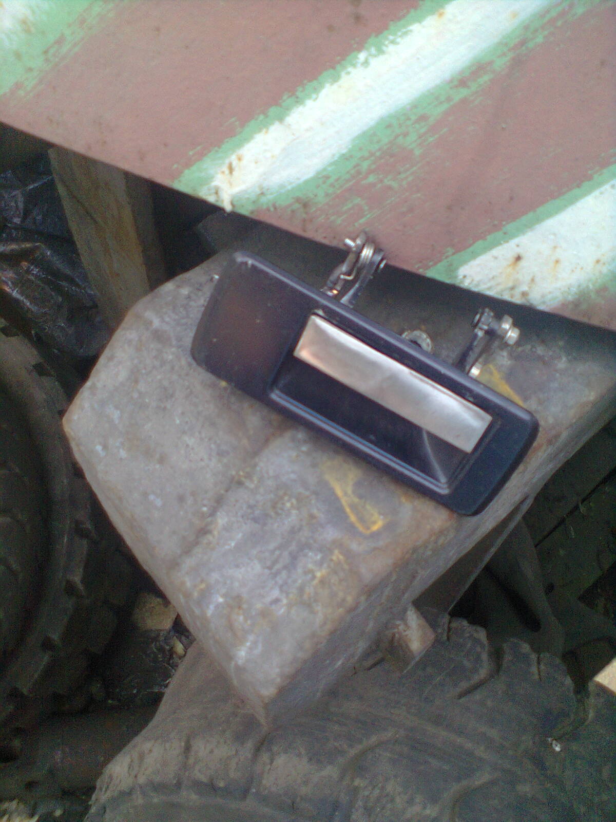

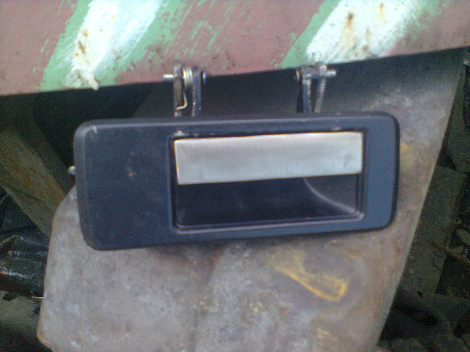

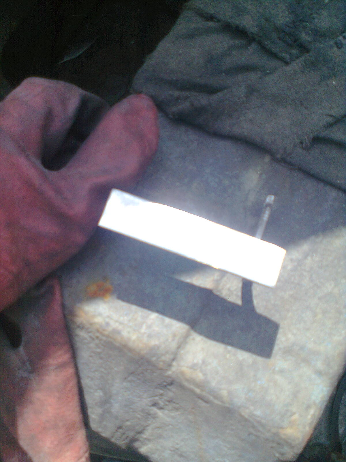

Спасибо. С нержавейкой чуть по сложней, в плане найти толщину, приварить, а так подумал в черном цвете на белой машинке будет не плохо, как по мне так вроде не ошибся.

Просто краска может облазить со временем, может проступать ржавчина. А нержавейка практичнее в этом плане

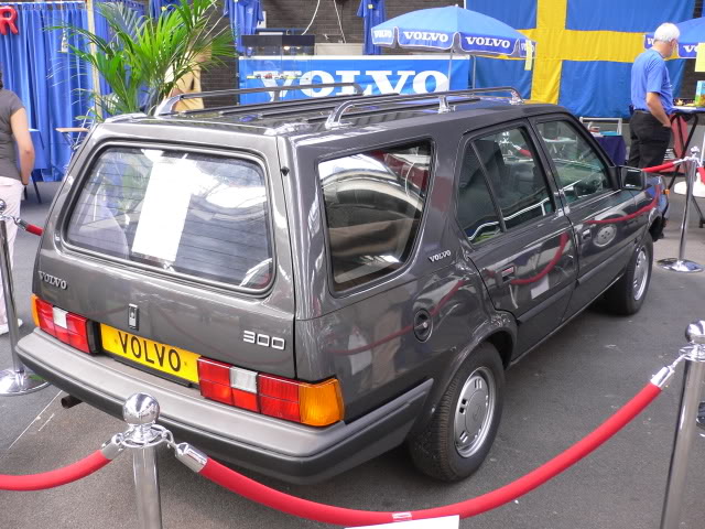

Повідомлення B.A(dok) » Сер квітня 22, 2015 10:33 pm

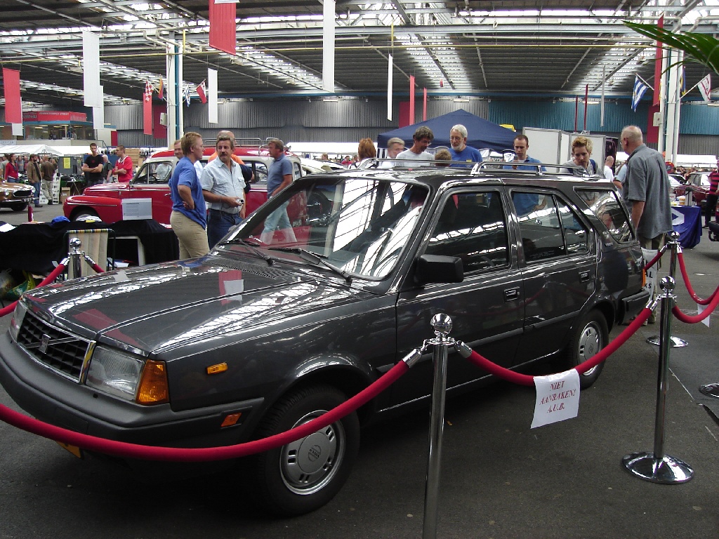

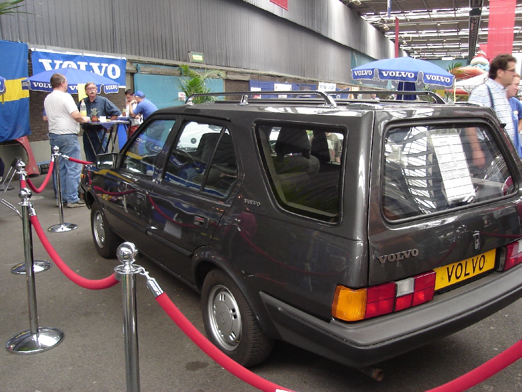

И где они такие...

Повідомлення Vladizlav » Сер квітня 22, 2015 10:49 pm
Не видел 300-ку, у которой повторитель поворотов и на крыле, и на бампере.

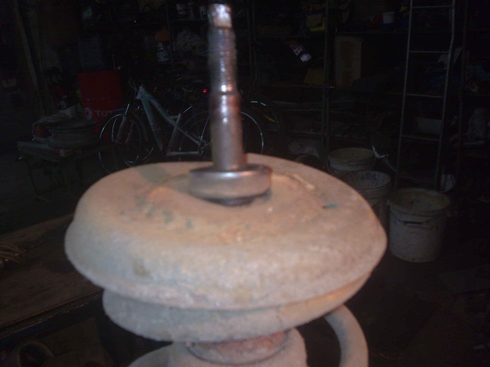

Повідомлення Евгений » Сер квітня 29, 2015 10:01 pm

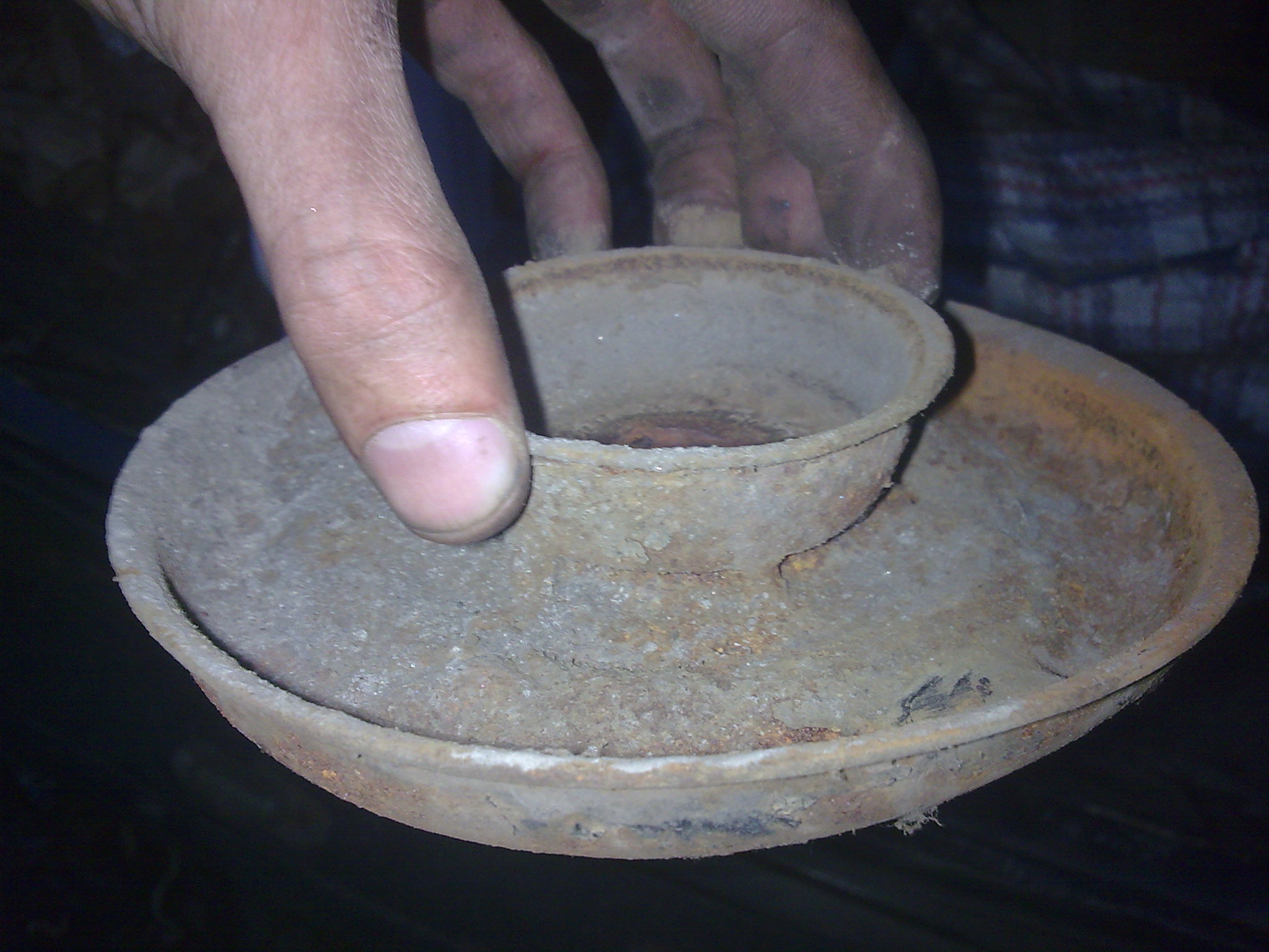

Фотками с телефона тяжело передать весь трагизм ситуации, но нужны передние пружины и опоры стоек, скорее, это верхние опоры пружин, так , наверное, правильнее. Мож кто че предложит

Повідомлення Vladizlav » Сер квітня 29, 2015 10:45 pm
В чем трагизм ?
Опоры стоек нужны новые или б/у ? Или все-таки верхние тарелки пружин? Свои подварил, ходят до сих пор.
