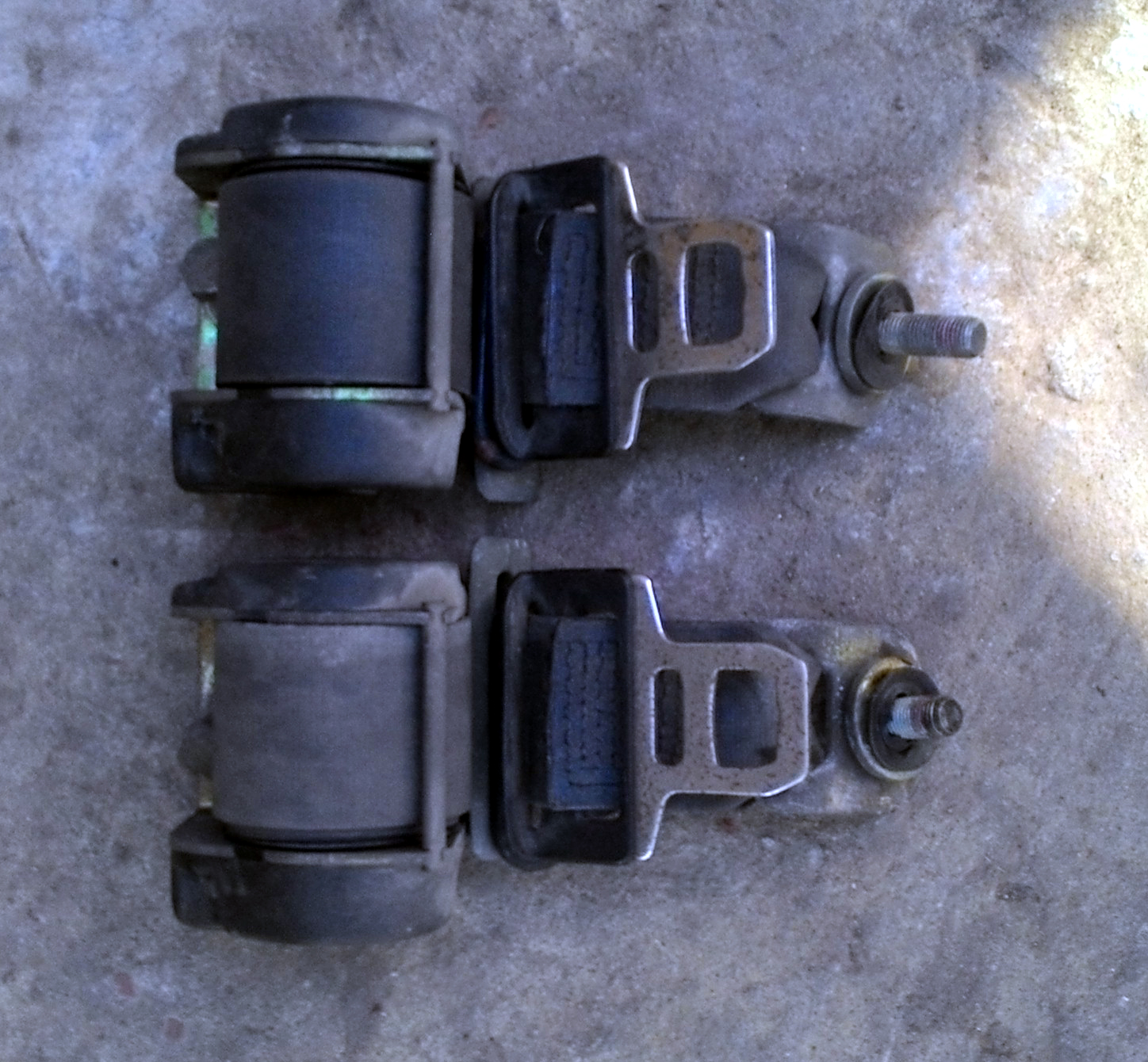

Повідомлення thunder » Сер вересня 09, 2015 10:28 am
Коллеги, приветствую!
Мне предлагают такие вот задние ремни на мою Volvo 340 DL (1,7l, 4-х дверной седан, 88г.):
Говорят, что оригинальные. Это похоже на правду?
Просто я них разбираюсь как свинья в апельсинах.
Хочется сразу взять родное, что бы потом не пришлось что-то колхозить.
Ответные части обещали найти. Я так понимаю, они (ответные части) должны крепиться к кузову между верхней и нижней частями заднего сиденья, правильно?

Re: Для фанатов 340-ых
Повідомлення Timelife » Сер вересня 09, 2015 11:25 am
ага, правильно
Timelife
Повідомлень: 1172
Звідки: Ровно
Автомобиль: Volvo 340 DL 1,6D
Повідомлення thunder » Сер вересня 09, 2015 12:03 pm
"Правильно" это ответ на последний вопрос?
А что по поводу самих ремней?
Они родные? На мою машину подойдут?
thunder
Повідомлень: 171
Повідомлення Timelife » Сер вересня 09, 2015 12:58 pm
на рідні дуже схожі. кріпляться так як ти писав, якщо я все правильно зрозумів
Timelife
Повідомлень: 1172
Звідки: Ровно
Повідомлення Stas340 » Сер вересня 09, 2015 2:40 pm
сняв заднюю обшивку в багажнике увидим место крепления, там в принципе все равно какие, лишь бы установочное положение было 90 градусов

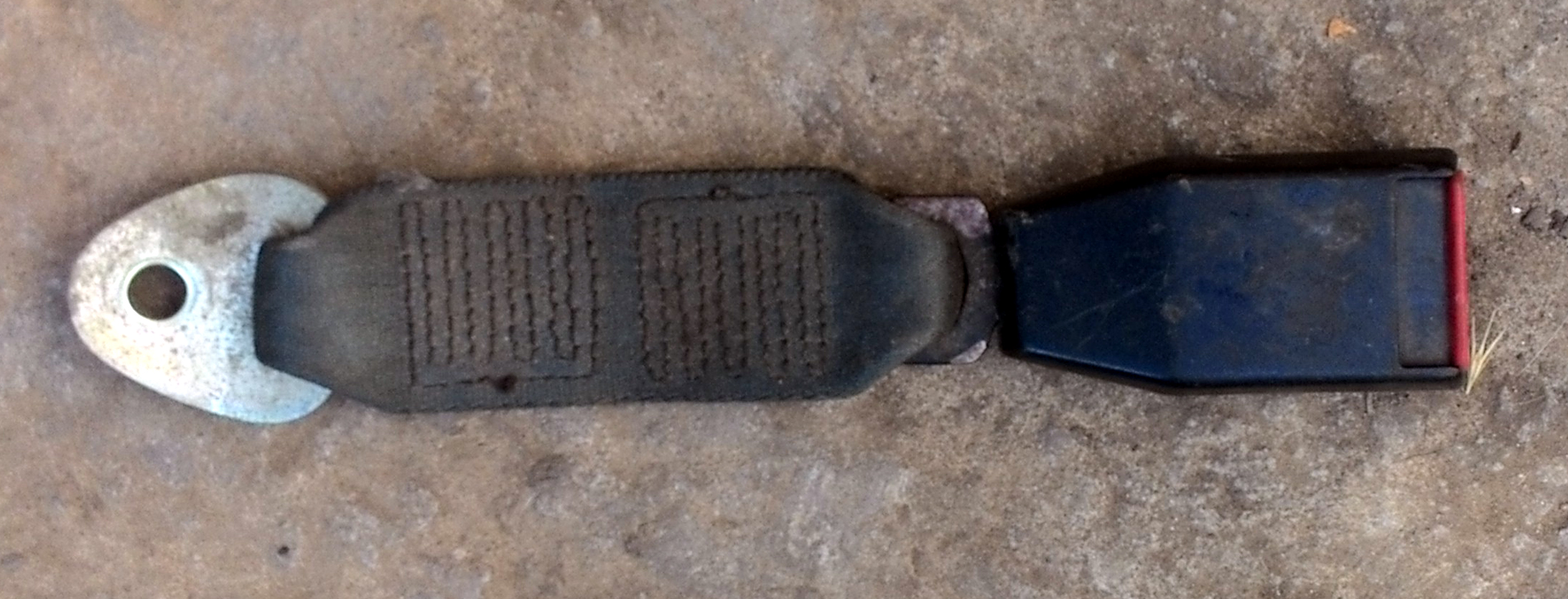

Повідомлення thunder » Чет вересня 10, 2015 12:00 pm
Нашлась только одна ответная часть:
На сколько проблематично будет найти ещё вторую?
Я так понимаю, можно будет взять от любой другой Вольвы или переделать переднюю ответную часть...
Повідомлення thunder » Пон жовтня 26, 2015 9:46 am
Что-то заглохла веточка... :(
Народ, ни у кого не завалялась ненужная ответная часть для заднего ремня безопасности как на моем фото постом выше?
