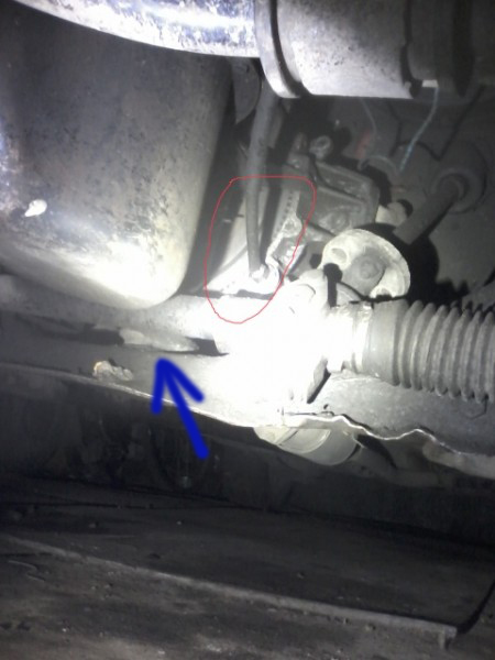

Повідомлення Mitek » Вів січня 26, 2016 2:32 pm
Знающие люди, подскажите пожалуйста сильно ли влияет состояние этой подушки(указана синей стрелкой) на кардан ( сорвало со шлицов недавно) , если да то чем её заменить ( слышал нивовские подходят) , и как проще это сделать не снимая весь движок .

Повідомлення Timelife » Вів січня 26, 2016 3:27 pm
Наскільки зрозумів, це задня подушка двигуна. Краще купити нову (оригінал), хорошу б/у (оригінал), поліуретанові подушки.

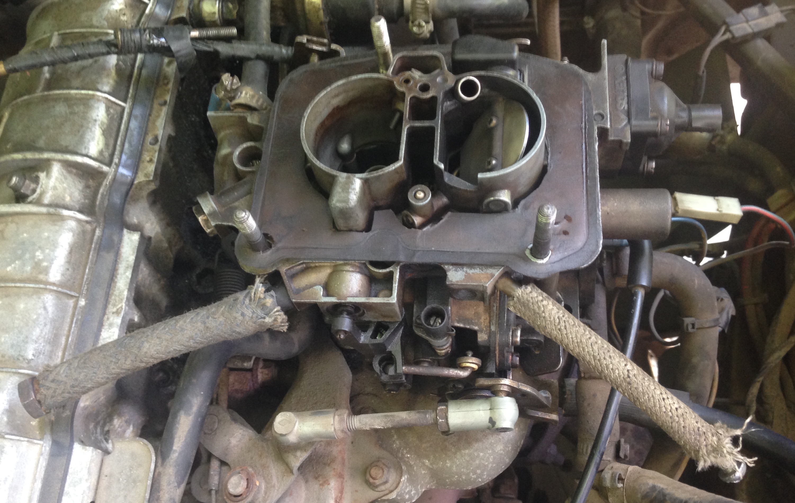

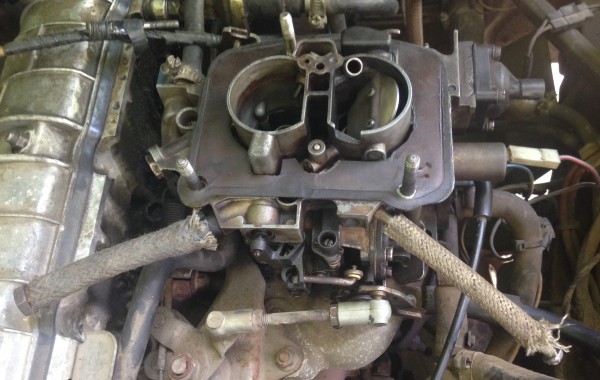

Повідомлення thunder » Вів червня 28, 2016 11:50 am
Народ, помогите советом!
Глохнет машина при отпускании педали газа.
Если сбрасывать газ очень медленно, то все ок.
На холостых оборотах работает нормально.
Грешу на карбьюраторщиков, которые перед этим чистили и регулировали карбьюратор.
Может они чего-то нахимичили.
И ещё куда должны подключаться вот этих два верхних партубка, которые сейчас у меня заглушены?
Машина Volvo 340 DL, 1.7l, 1988г.
Спасибо!

Повідомлення thunder » Вів червня 28, 2016 5:09 pm
Попробовал разглушить эти два патрубка на карбьюраторе, но ничего не изменилось.
Поменял свечи (одна не держала давление, а у второй была плохая искра). Машина стала работать ровнее, но все равно глохнет при отпускании педали газа. :(
Кстати, если педаль газа скинуть, а потом, через пару секунд, на мгновение, чуток газонуть, то все ок. Далее на холостых будет работать нормально.
Ещё обратил внимание, что если сильно вытянуть подсос, то на очень высоких оборотах (жаль нет тахометра, не могу сказать число), она не глохнет. Если немного вытянуть подсос (обороты просто повышенные), то глохнет реже.
Есть ещё одна проблема. Когда карбьюраторщик, после чистки, ставил карбюратор на место, то оказалось, что под одним болтом в крышке коллектора сорвана резьба. В итоге карбьюратор фактически прикручен тремя болтами. Может из-за этого снизу подсасывать воздух и поэтому глохнуть?

Повідомлення thunder » Суб липня 09, 2016 8:38 pm
Починили машину.
Таки проблема была в том, что подсасывало воздух под карбьюратором.
