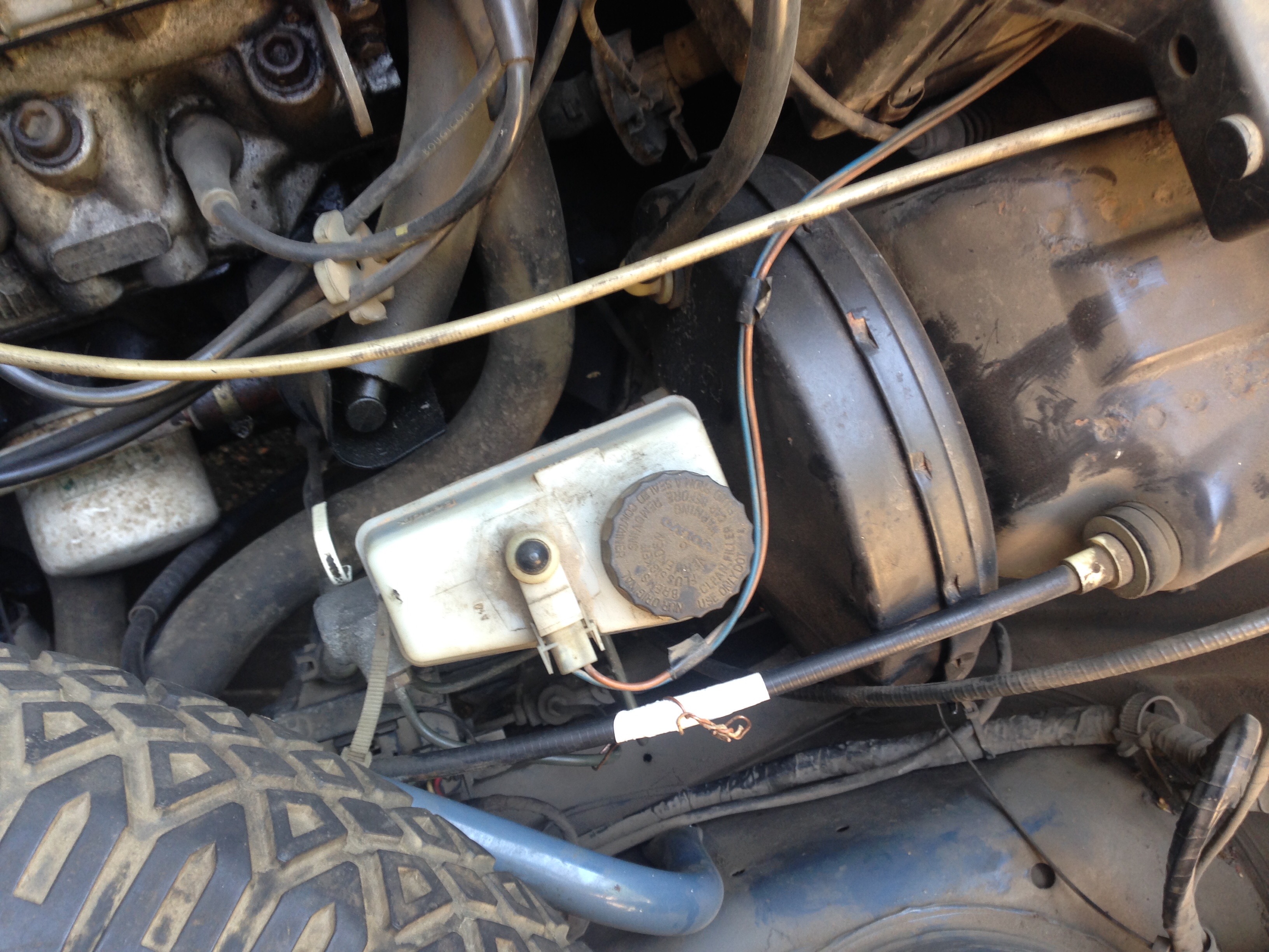

Коллеги, приветствую!
Недавно, при нажатии на педаль тормоза, появилось какое-то шипение под капотом.
Точно обнаружить источник шума сложно, но чую, что это связано с вакуумником.
При этом обнаружил трещину в шланге, который идет рядом с ним.
Перемотал его изолентой (белой) и проволокой выгнул так, что бы трещина сошлась.
Шипение осталось... Возможно, что там давление большое (шланг внутри армирован металлической проволокой), вот и сифонит под изолентой...
При этом тормоза работают нормально.

Повідомлення Vladizlav » Сер серпня 23, 2017 9:32 pm
Оставь трос сцепления в покое !

Согласен :D Не, друг, там под оплеткой просто плетеный стальной трос, который идет к вилке сцепы, там нечему шипеть. А вот если набилась грязь\вода вдруг - будет прискорбно. Если вдруг сцепление станет тугое - кинь в багажник еще один трос, ну так, на всякий случай. Или придется как мне - осваивать переключения передач без сцепы, тот еще опыт должен вам сказать :-D
