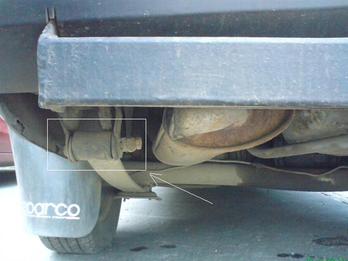

Евгений написав:
The_Lord_Alex написав:у меня сейчас вот так

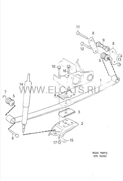

С сайленблоками на рессорах не балуйтесь, пора бы поменять
а теперь поподробней что это за зверь такой саленблок и где ты его видел у меня? ( я не совсем в понятиях разбираюсь)...
Re: Для фанатов 340-ых
Повідомлення Stas340 » Вів червня 23, 2009 12:25 pm
Внутри рессоры стоит резинка с трубкой внутри через которую проходит болт. вот ее и стоит поменять
(43.93 Кб) Завантажено 831 разів
Повідомлення nikolajs » Вів червня 23, 2009 12:41 pm
Это такая втулка резиновая, а в ней стальная втулочка влита. Этот сайлентблок вставляется чтоб рессора не болталась и не гримела, а сидела плотно. Рессора на двух втулках таких каждая. Просто если они умерли, то наверное рессора начнет гулять, а вместе с нею и весь мост, а енто не хорошо и очень опасно.

а сайленблоки их я так понимаю 4? менять надо.
Повідомлення Stas340 » Сер червня 24, 2009 9:33 am
The_Lord_Alex написав:я думаю просто очепятка в подписи))))
Угу, желательно все 4 сразу, или хотя бы попарно но с очень маленьким интервалом (съездить в магазин за следующей парой и обратно :D )
смотри по состоянию, хотя я думаю что разбиты все 4.
Повідомлення The_Lord_Alex » Сер червня 24, 2009 9:34 am
для непонятливых напишите какие запчасти под какими циферками стоит поменять мне на ресоре. :eek:
Повідомлення Stas340 » Сер червня 24, 2009 9:53 am
Те которые под номером 5
Повідомлення The_Lord_Alex » Сер червня 24, 2009 10:04 am
зашибись на эклисте их нет(((

Повідомлення The_Lord_Alex » Чет червня 25, 2009 11:31 am
Stas340 написав:Те которые под номером 5
ну скажем так залез я под машину подергал их все сидят мертво не шевелятся. но все равно пробиваю по разборкам эти резинки.
Кстати мож кто знает от чего их подобрать можно?
Повідомлення nikolajs » Чет червня 25, 2009 12:29 pm
Нафига по разборкам? Люди, отходите от этого... тем более резинки! У тебя стоят такие же как и на разборке...Смысл? Бери новые и все. А подходят говорят от Волги 2410/3110 и т.д.
Повідомлення The_Lord_Alex » Чет червня 25, 2009 5:11 pm
nikolajs написав:Нафига по разборкам? Люди, отходите от этого... тем более резинки! У тебя стоят такие же как и на разборке...Смысл? Бери новые и все. А подходят говорят от Волги 2410/3110 и т.д.
так проблема в том что новых нет... :-(
Повідомлення nikolajs » П'ят червня 26, 2009 3:30 pm
Тогда снимаш старый, береш штангенциркуль и на авторынок искать аналог!
