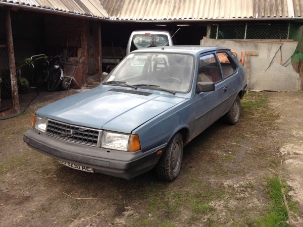

може хто бачив колись її ?
катала до мене в тернопільській області
