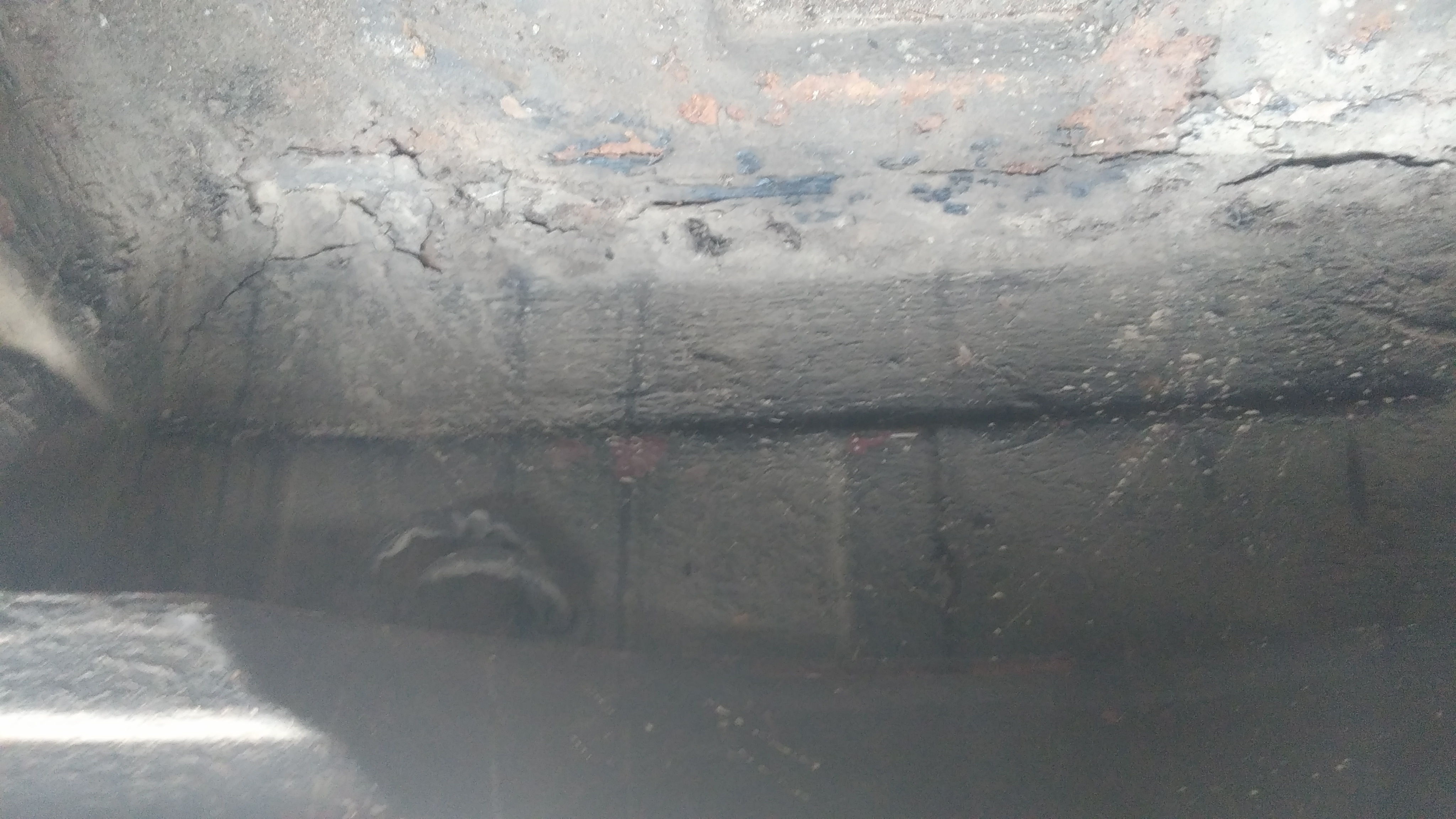

А я був сфоткав, але не виклав фото :(
заходить кабель з-під бампера в багажник і переходить в нішу з ліхтарями
