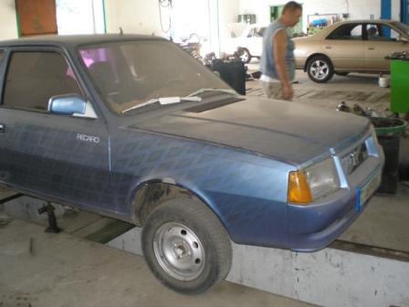

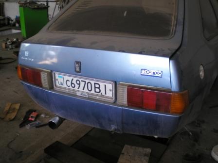

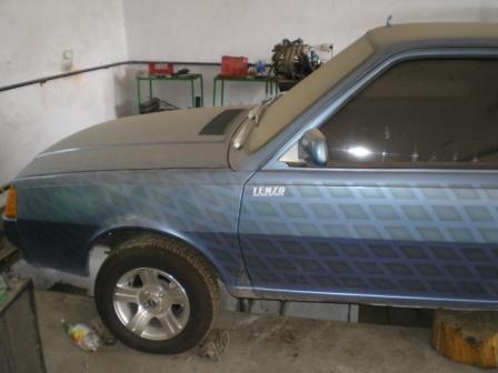

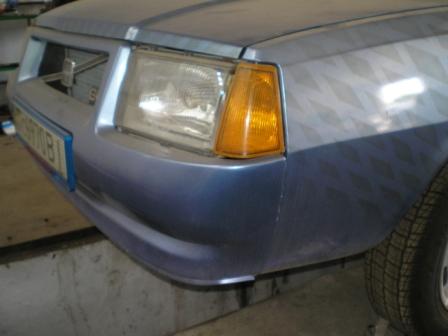

Как обещался фото работы местных мастеров
Кум
Повідомлень: 1174
Звідки: Вінницька область
Автомобиль: 340
Re: Для фанатов 340-ых
Повідомлення Cергий » Сер липня 29, 2009 9:31 am
Не плохо, но морда на опарыша похожа. Бампер в стык с кузовом, на мой взгляд не смотрится. Сам кузов трапецивидный. :moil:
Повідомлення Tavron » Сер липня 29, 2009 10:41 am
от чего пружины передние? :pioneer_smoke:
Повідомлення Кум » Сер липня 29, 2009 11:11 am
Не знаю ,но она так высоко стоит так как на колодках - балку заднюю сняли (хотят ровнять а то колеса криво стоят) :moil:

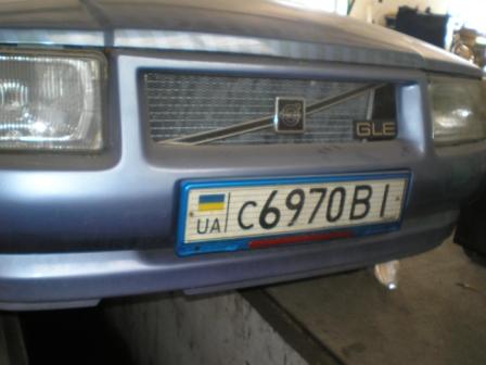

Повідомлення Tavron » Сер липня 29, 2009 11:14 am
бампера от чего ставил?
Повідомлення Cергий » Сер липня 29, 2009 11:15 am
У меня стоят жигуляторские, обрезанные. Год держат, дальше видно будет. Рессоры родные, но по листику волговскому всунули. Трое сзади человека, просадки почти нет. плюс баллон таскаю ГБО.
Повідомлення Кум » Сер липня 29, 2009 11:18 am
Дык у меня тоже криво :cars:
Пацаны решили исправить заводской дефект методом нагрева горелкой и вмешательства кувалды :moil:
Повідомлення Tavron » Сер липня 29, 2009 11:25 am
у мня бампера родные, просто интересно. Больше интересуют рессоры и пружины :viking:
Повідомлення Кум » Сер липня 29, 2009 11:29 am
Найду мастера который воял ,спрошу тада и напишу чей бампер :-P
Повідомлення Alexzoolog » Сер липня 29, 2009 5:52 pm
я всегда удивлялся: как с таким наклоном не жрет резину вообще. притом наклон есть как у задних, так и у передних колес.
по поводу рессор: у меня стоят подрессорники, совсем короткие, но толстые. на мягкость совершенно не влияют, но грузить можно хорошо
Повідомлення ARTYHA » Сер липня 29, 2009 10:28 pm
трос ручника на последней фотке классный!)))
Повідомлення Cергий » Чет липня 30, 2009 9:12 am
ARTYHA написав:трос ручника на последней фотке классный!)))
Не надо подкалывать. :danuvas: Ручник сгнил напрочь. А стоимость, которую мне зарядили мне не подходит. Буду переделывать девяточный. У меня вообще ни на одной машине ручника не было. Это роскошь.
Повідомлення The_Lord_Alex » Чет липня 30, 2009 9:22 am
Alexzoolog написав:я всегда удивлялся: как с таким наклоном не жрет резину вообще. притом наклон есть как у задних, так и у передних колес.
Вот вот и меня все достают что колеса потеряю однако когда видят что резину не жрет понимают что так должно быть)))
