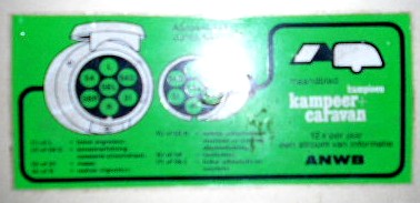

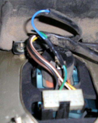

У меня это сделано следующим образом. На штатных проводах проводки снята изоляция и от каждого провода выполнен отвод на розетку к соответствующему фонарю на прицепе. Я постараюсь сфоткать схему розетки (там правда на голландском наречии, но разобраться можно) и фотку выложу в форум. На отводах у меня стоят какие-то специальные коробочки, но одну из них я совершенно спокойно выбросил (по причине плохого контакта), примотал провод по-русски (или по-украински :-) ) и припаял, а затем заизолировал изолентой. Получилось не так красиво как было - но зато безотказно работает.

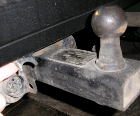

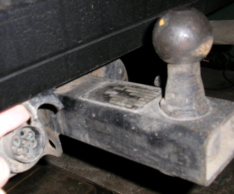

Абсолютно все подходит. И розетка и прицепное. Я купил прицеп и тут же его прицепил на фирменный вольвовский фаркоп, а вилку вставил в вольвовскую розетку. Все совпало и заработало.
На этот фаркоп абсолютно спокойно цепляется наш (кременчукский) прицеп с нашим прицепным устройством и розеткой
Я согласен, что ничего не понятно. Фотографировал сегодня в гараже. Нужно будет сделать это на улице. Перефотографирую - поменяю файлик.
Так я выполнил отвод от проводки на розетку прицепа по-нашему
Так отвод делали на заводе
