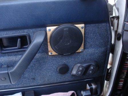

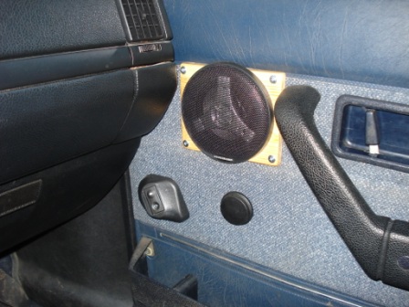

Поставил в родные места 100мм-е (где-то за 200 гр) двухполосные с большими магнитами (вроде как эти самые магниты косвенно говорят о мощности), но пришлось снаружи под динамики вырезать проставки из досочки (10мм), т.к доставали до стекла. Зашкурил и покрыл лаком, сетки из набора динамиков. Звук получился вполне ничего. Фотки выложу как доберусь к машине.

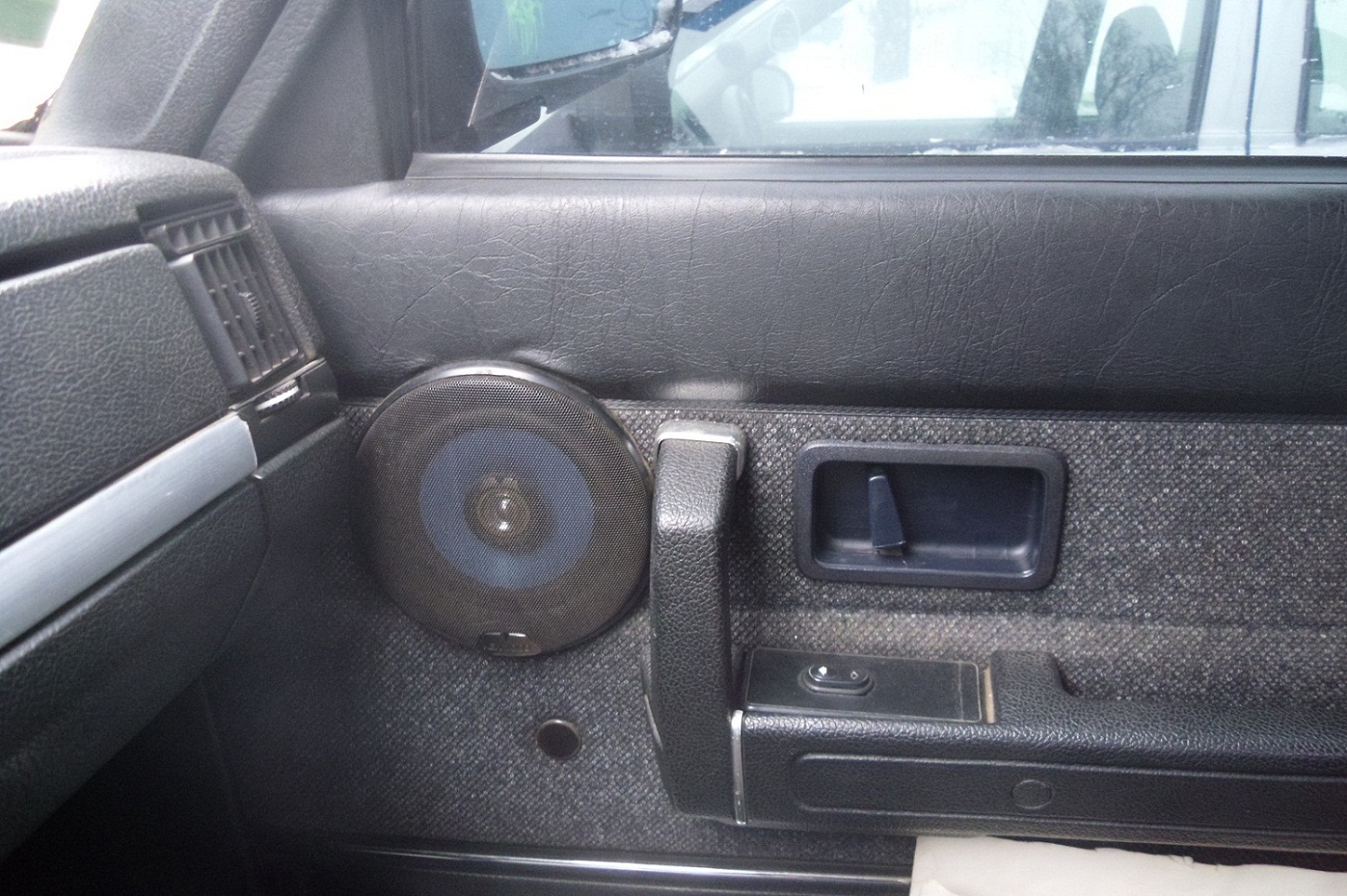

Повідомлення Bobrik » Нед грудня 23, 2012 10:54 am
Обещанные фотки, может моща не та и колхозно, но вживую смотриться хорошо.

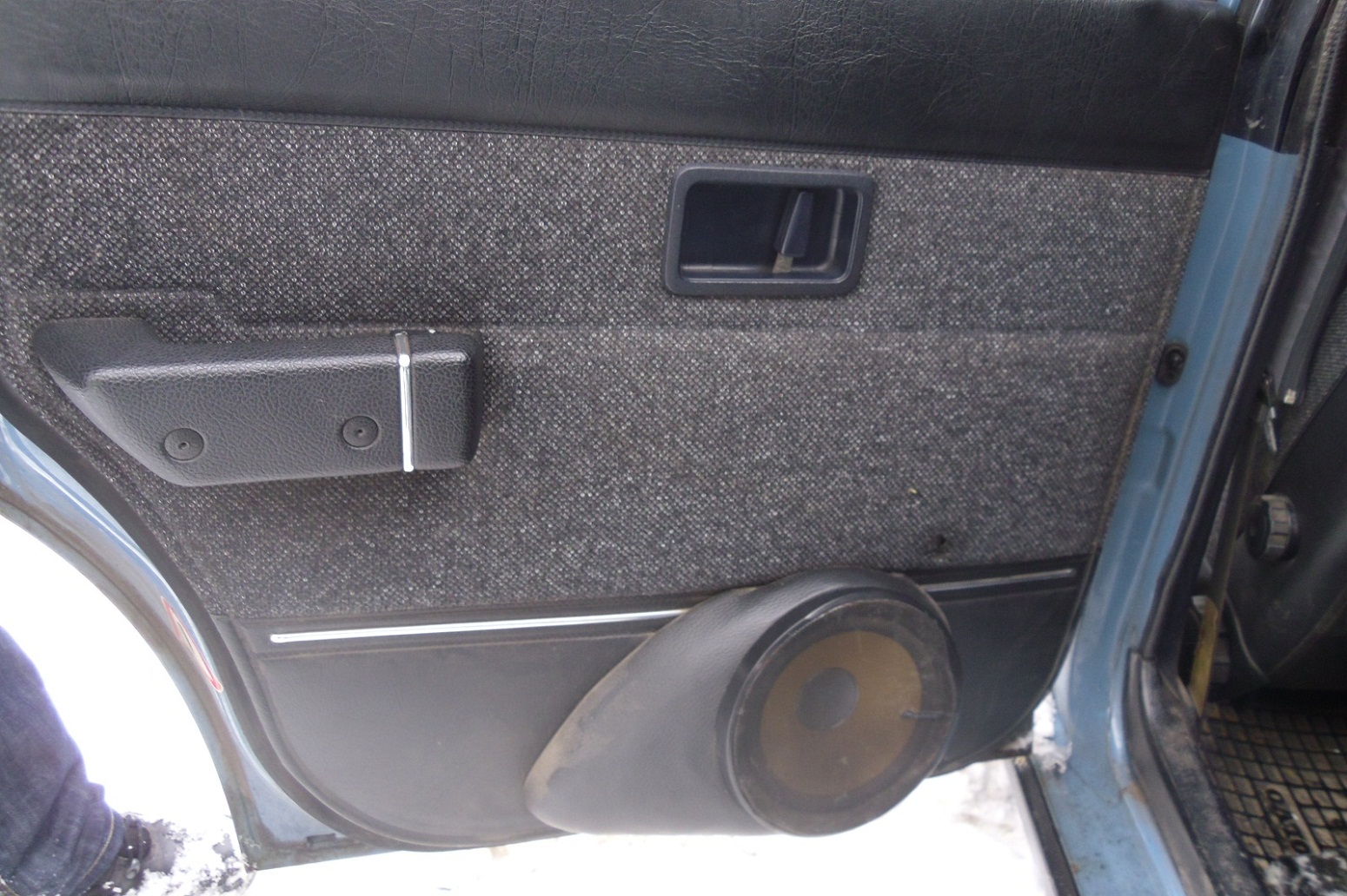

Повідомлення 4ЕКИСТ » Сер грудня 26, 2012 1:07 am
Вот мои инсталяции

Повідомлення barmalei » Нед грудня 30, 2012 9:23 pm
4ЕКИСТ написав:Вот мои инсталяции
Спасибо! :frends: :frends: :frends: Ход мысли ясен. А карту под подиумом резать ? походу просто подиума должно быть маловато для раскачки 16" ?

Повідомлення 4ЕКИСТ » Нед грудня 30, 2012 11:48 pm
резать прийдется(подиумы с рынка)
