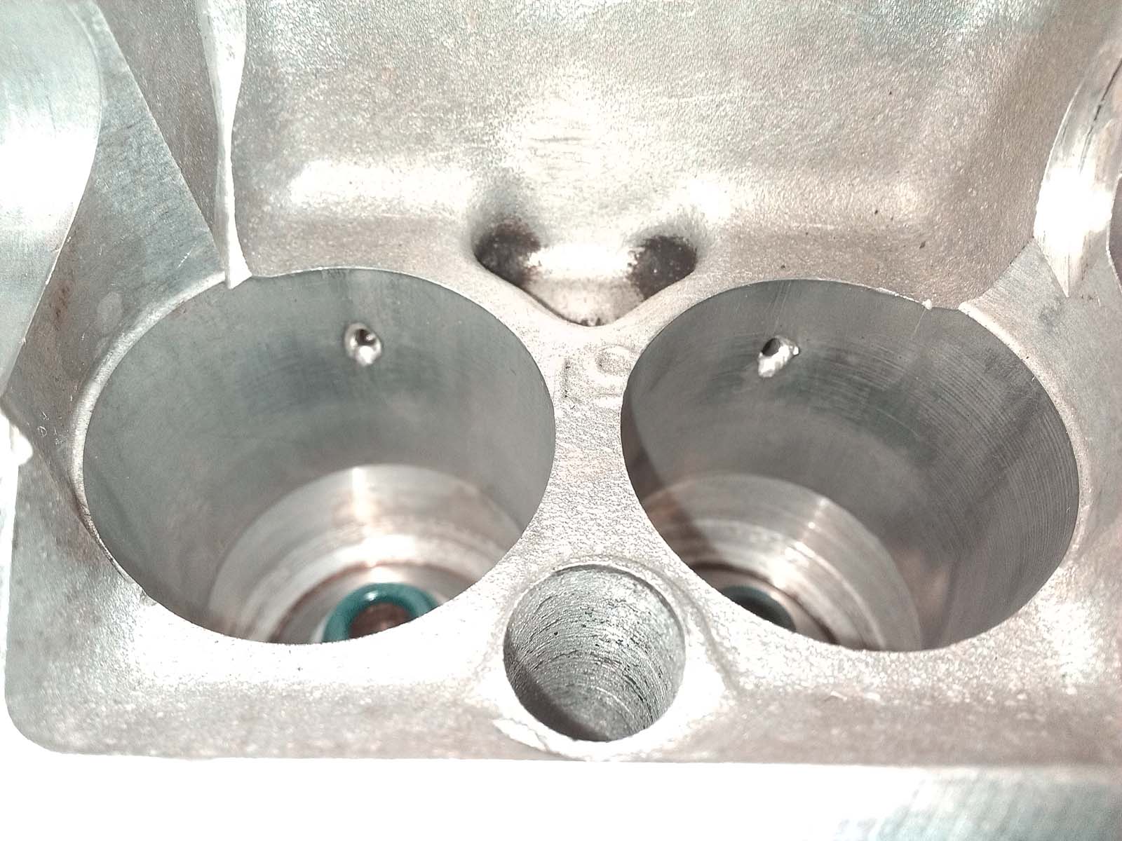

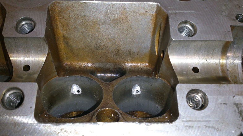

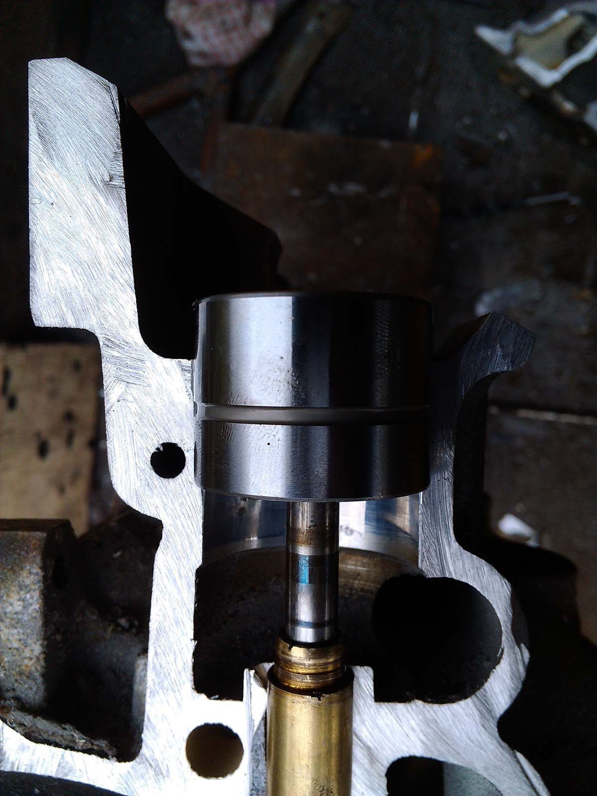

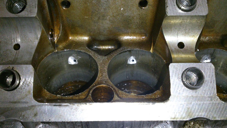

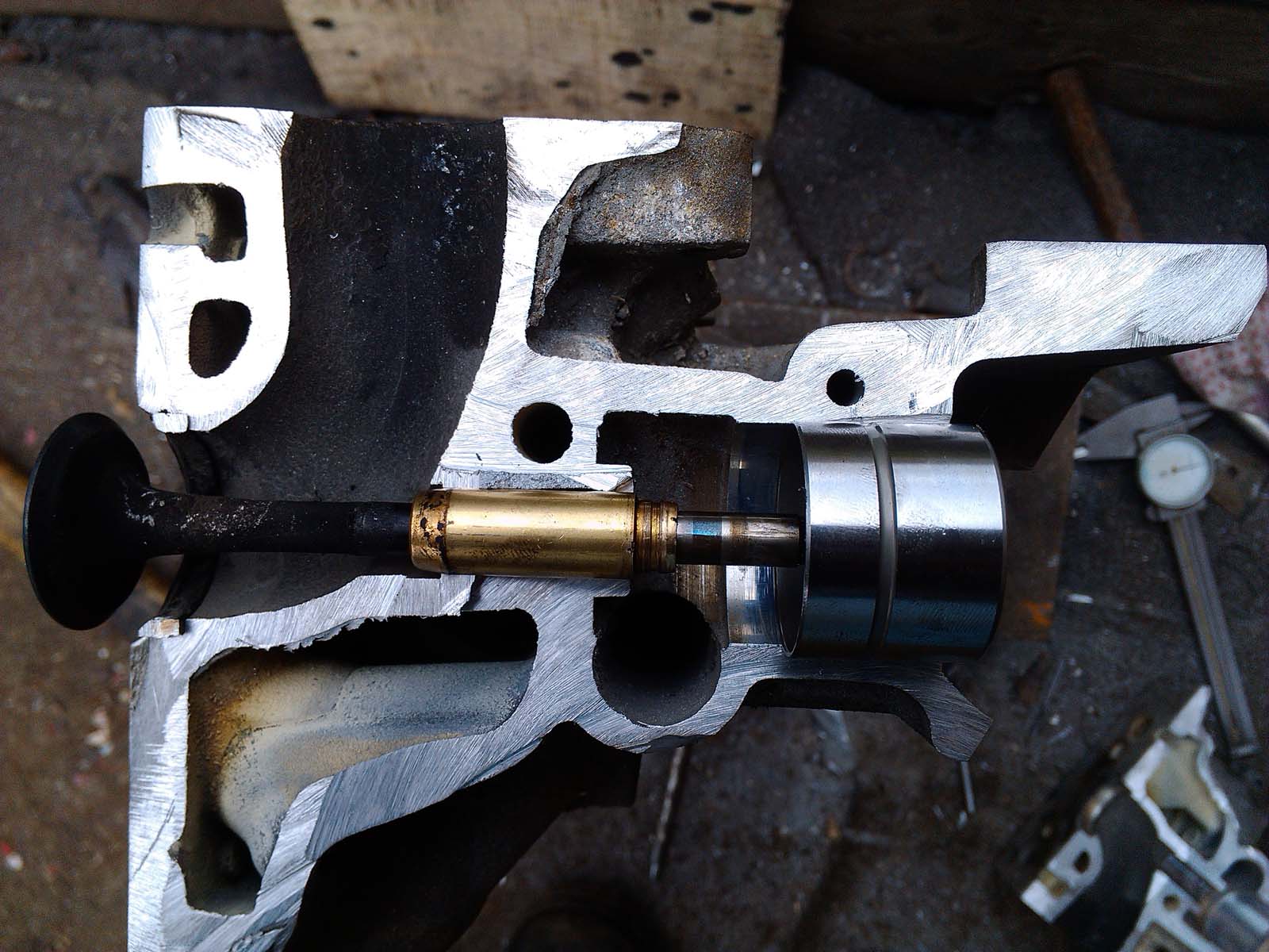

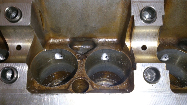

Вот решил поставить гидрики на машину что собираю девченке, дофига перечитал всяких форумов где писалось где сверлить отверстие, но я не поверил и взял распелил одну головку не нужную чтоб посмотреть где этот масленый канал. А все остальное как и всегда отверстие сверлим, расширяем, моем, собираем. Кому нужно будет опишу более подробно.

Так шо по высоте всё таки стало?
Re: гидрики на volvo 4хх
Повідомлення Merlin » Вів квітня 16, 2013 12:09 am
тоесть судя по фото просверлить надо милиметра 3-4 всего? :o
Повідомлення west » Вів квітня 16, 2013 12:34 am
На фиговой голове я поэксперементирывал на счет отверстие 2мм, а фаска 6 мм, ну покрайней мере так везде писали, но то что у меня начело получатся это полная опа. Так что я просверлил отверстие 2 мм, так как сверлил без направляйки (забил я на нее) получилось что часть расточки сделал этим же сверлом на 2, а вниз в итоге тоже канаву расверливал сверлом 2 мм. В итоге вся эта канава получилась 6 мм.
Повідомлення Merlin » Вів квітня 16, 2013 10:34 am
Судя по фото получилось ГУТ. работать будет верняк

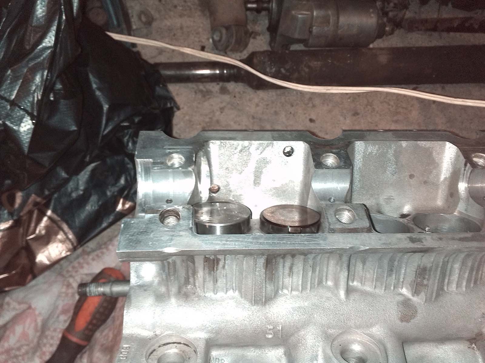

Кстати голову собрал, через часик клапана просели на место так что все ОК.

А, та, голова, так она вот на фотке порезана. Я забыл, бл... что она твоя :) :-D :-D :-D

Повідомлення Merlin » П'ят квітня 19, 2013 10:31 am
Кстати хороший "распил" получился. сразу видно что голова рЫно "мёртвая" для тунинга. каналы особо некуда расширять. зато направляйки "правильно" стоят и не торчат в канал. :o

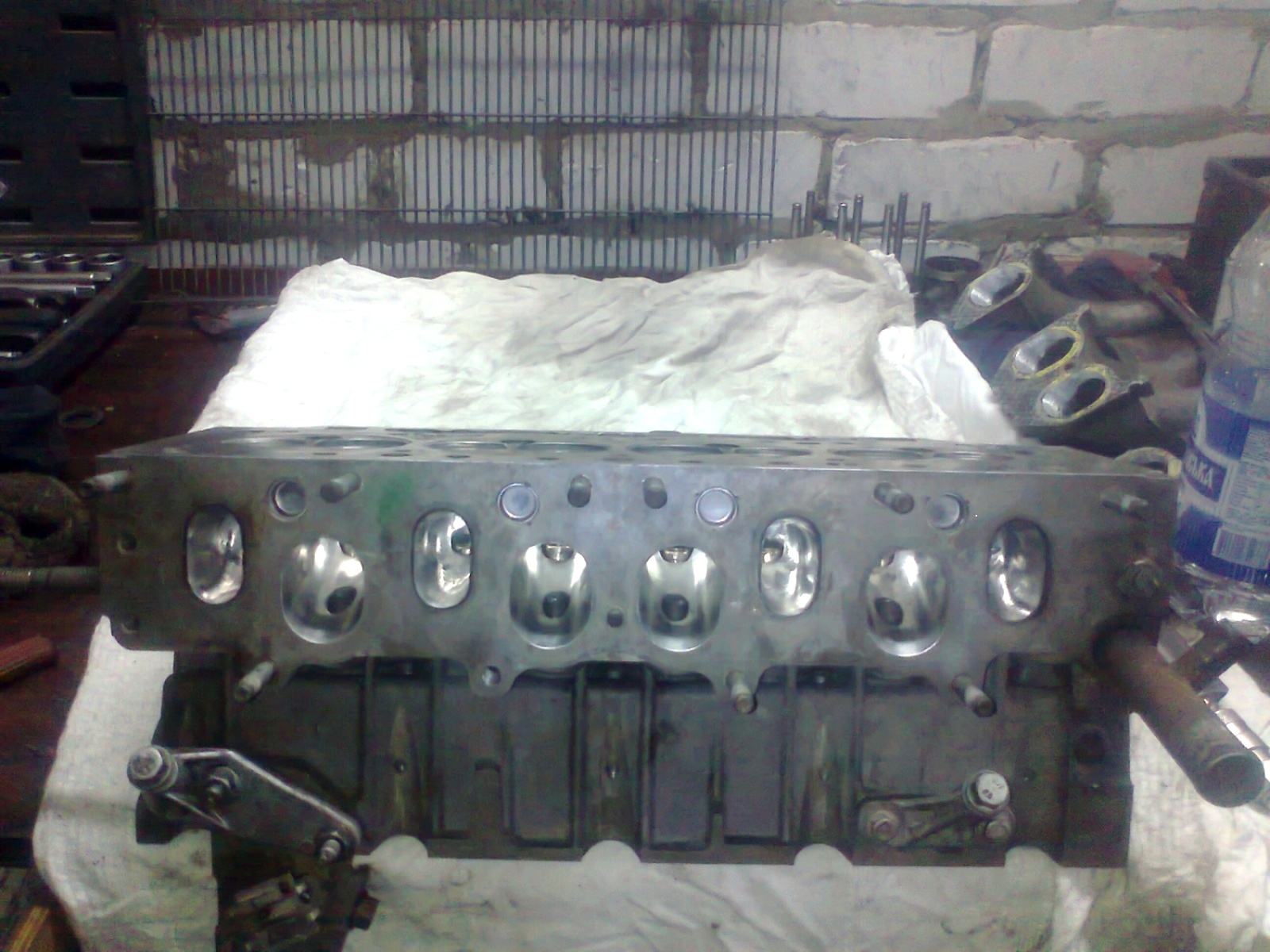

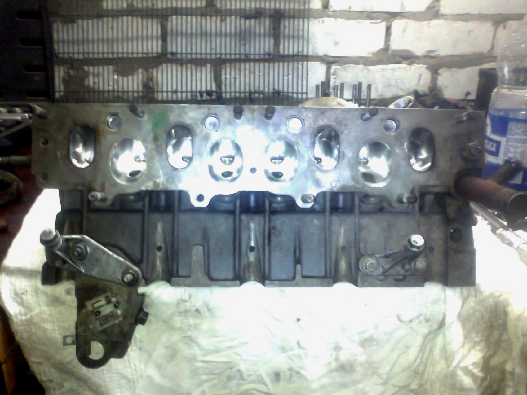

Повідомлення alexey500 » Суб червня 22, 2013 10:36 pm
Похвастаюсь своей головой. По случаю обрыва ремня ГРМ и загибания клапанов, в процессе ремонта сделал тюнинг голове. На заднем плане вп. коллектор со следами выравнивания стыков между ним и головой. Шлифовка и полировка каналов заняла 22 часа. Эффект ощутимый. В основном в середине и вверху рабочего диапазона мотора.

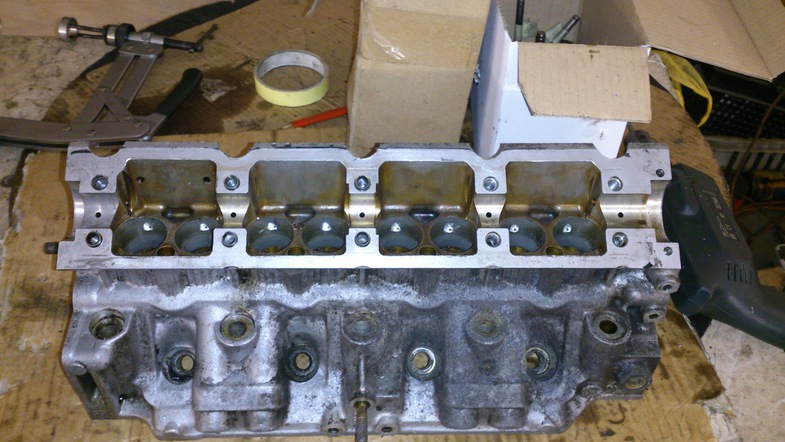

Повідомлення Merlin » Пон січня 13, 2014 12:28 pm

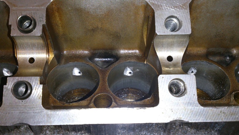

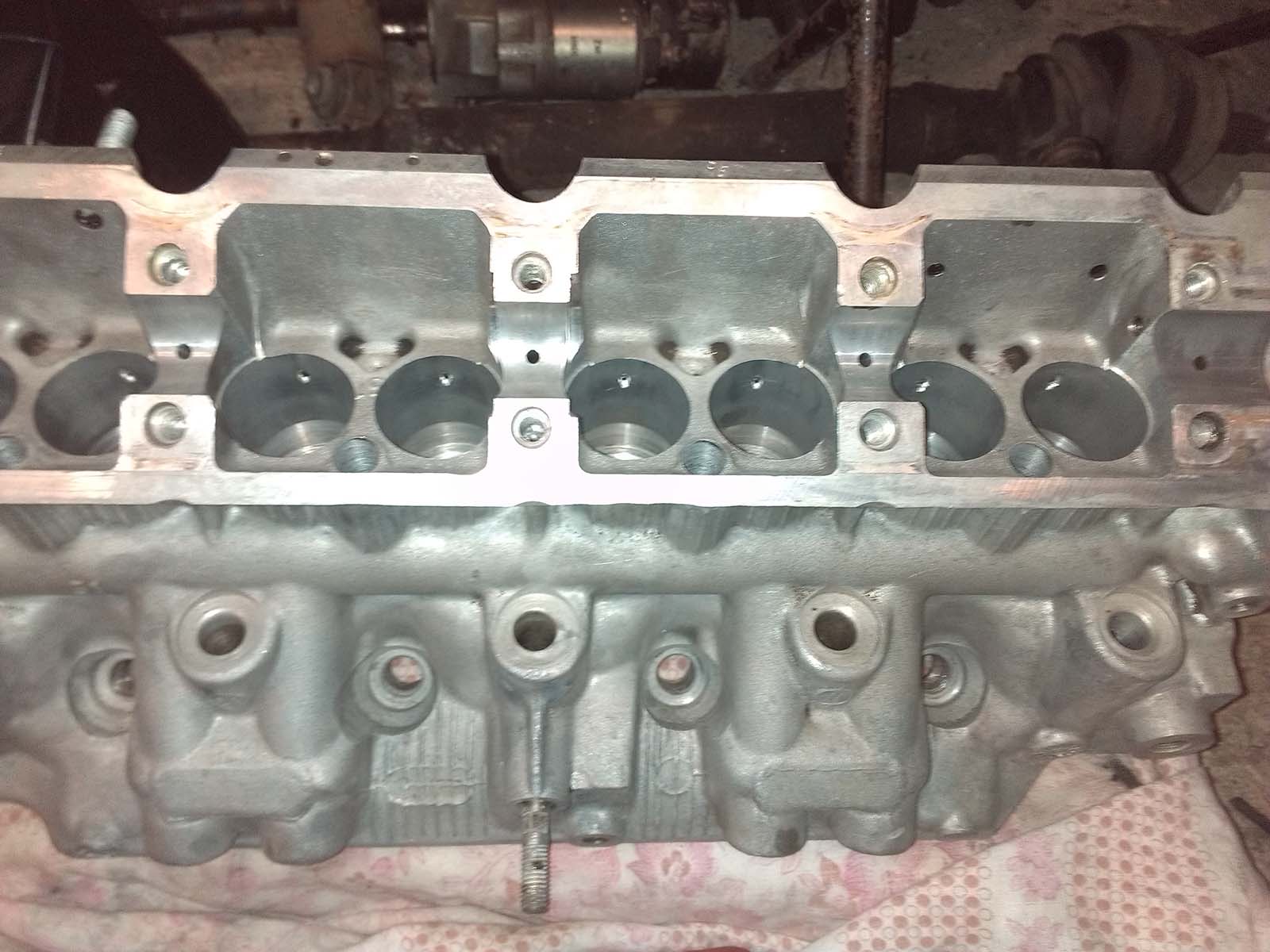

Мой вариант доработки. Старался сделать максимально похожим с головой ЗМЗ-406го мотора.

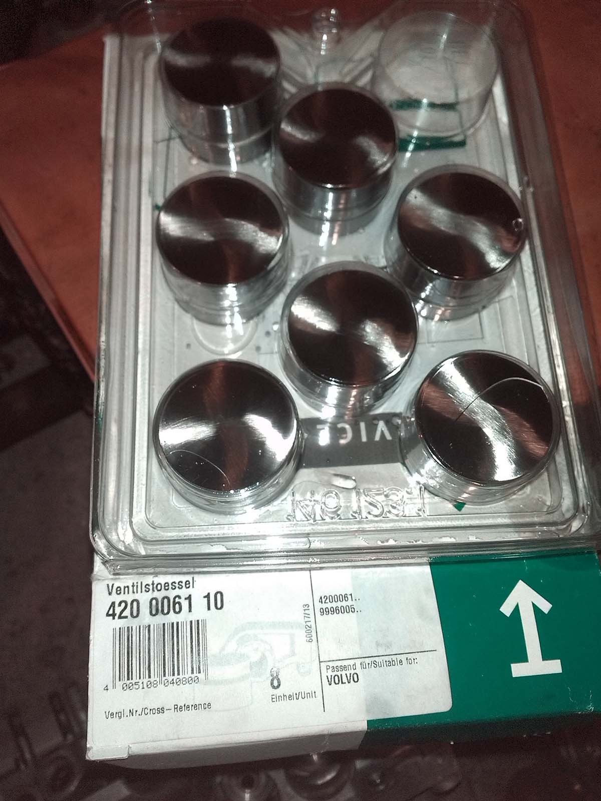

Повідомлення Merlin » Пон березня 03, 2014 5:44 pm
С головой пока издеваються в СТО "Гараж" (заменили направляйки, полирнули клапана, и осталось прирезать и притереть сёдла.)
я пока закупил гидрики и прокладочки.
Повідомлення Merlin » Пон березня 10, 2014 11:15 pm
Поставил. весь день проманался.
Повідомлення Merlin » Вів березня 11, 2014 12:08 am
Вобщем с учетом того что голова моя та что с ремонта старее и пробега у неё раза в 3 больше чем у замененной. могу сказать что давка масла непадает. Какраз успел показометр недавно подключить. Давка на прогретую на половину-ширину стрелки меньше на холостых. но постели распредвала я нетрогал. посему сказать что больше ест давку гидрики или изношеные постели незнаю... но в любом случае падение давки настолько незначительно что все ок.
