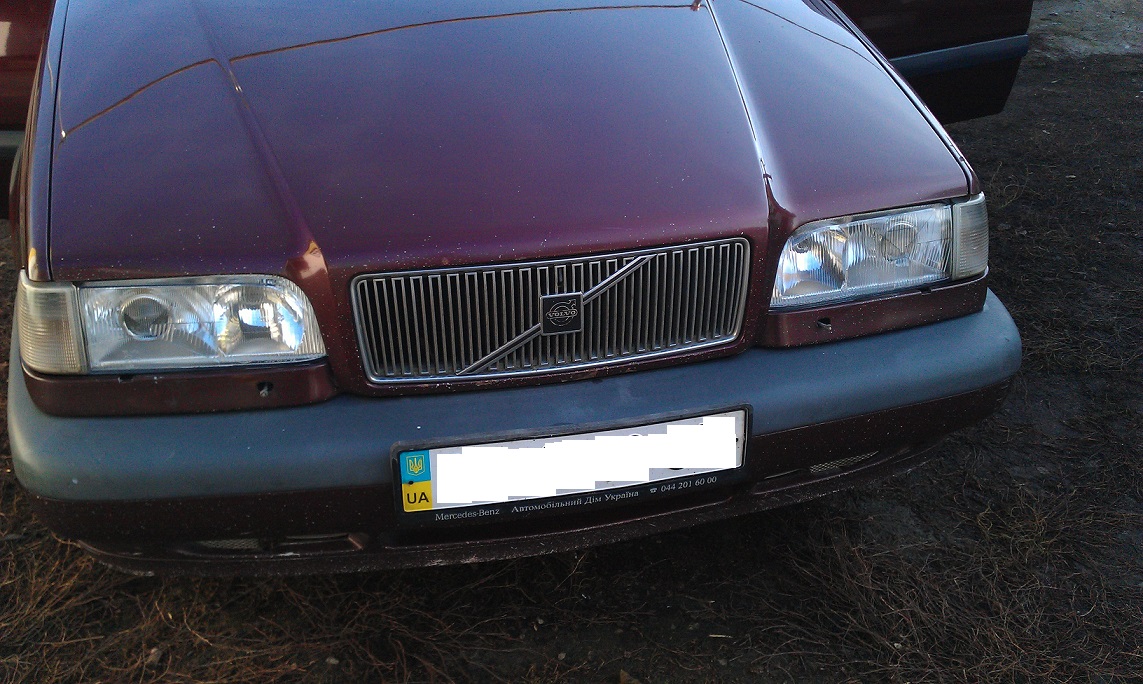

Повідомлення alexej » Нед жовтня 27, 2013 9:59 pm
Сегодня установил линзы под рифленое стекло!светит не плохо,хоть и линию горизонта размывает немного,но при 140км/час успевал рассмотреть что растет на полях,и встречные машины не жаловались !
Пс:стандартный отражатель не совсем предназначен для линз.

Повідомлення alexej » П'ят листопада 01, 2013 4:36 pm
AlexG написав:
alexej написав:Сегодня установил линзы под рифленое стекло!светит не плохо,хоть и линию горизонта размывает немного,но при 140км/час успевал рассмотреть что растет на полях,и встречные машины не жаловались !
Алексей, можете сфоткать фары с уже установленными линзами, а то тоже собираюсь, но никак не решусь
Могу, но уже после выходных скину!единственный минус-линза без опыта установки тяжеловато в эти фары устанавливается...

Повідомлення alexej » Пон листопада 04, 2013 10:41 am
Теперь осталось только на неделе вышлифовать стекло!или кто то может проконсультировать о существовании таких гладких стекол?
