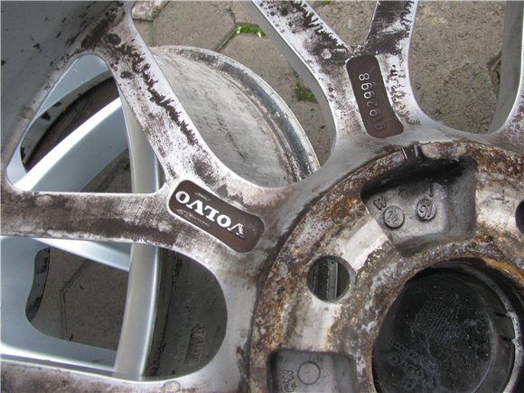

Наверное можно если привалочная площядка ровная, а не как здесь.
со слов хозяина площадка ровная. а ет завтра посмотрит как и цо.
