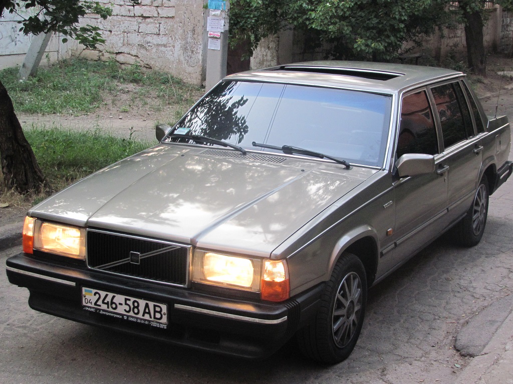

Уважаемые одноклубни читая многих из Вас я берусь за голову...
Все кричат в один голос что в дорестайловой 740/760 свет хуже чем в велосипеде "Украина" или "Аист"! Многие заморачиваются с колхозоксеноном или с доп. фарами от МТЗ 80 вместо туманок!
Такое впечатление что все Ваши фары лежали годами где то на дне Азовского моря и на отражателях живёт уже пятое поколение лангустов, омаров и всяких одноклеточных организмов типа инфузории тапочки где то среди метровых коралов :roulette:
Лампочки типа "блювижн" или "ксенонефект" с блатными голубыми стёклами я еще перепробовал на Жигуле, какой то эффект конечно есть, но денег своих они не стоят! А как обидно когда они сгорают после того как наё... реле-регулятор и генератор выдаёт вместо 14В все 18, ато и больше... И ты смотришь как твои кровно заработанные 300грн превращаются в уголь.
Вопрос со светом на своей 740(на то время. Сейчас эти фары вместе с лампами стоят на моей 760) я решил ровно за один вечер и с бюджетом в 100грн.
Просто пошел на авторынок купил пару ламп за 100грн, установил и вечером в не освещаемом месте уперся в стену и поочередно без прибора, на своё усмотрение отрегулировал фары как посчетал нужным "на глаз".
ИТОГО:
Свет "СВАРКА", встречные не моргают, предохранитель и реле не менял, осталось все родное! Проводка не горит, предохранитель не выбивает(надеюсь все знают какие предохранители можно использовать, а какие нет), стекла не плавятся, акум не садится, самолёты не падают! Ето что б сразу избавится от глупых вопросов.
Не ужели ето так сложно?

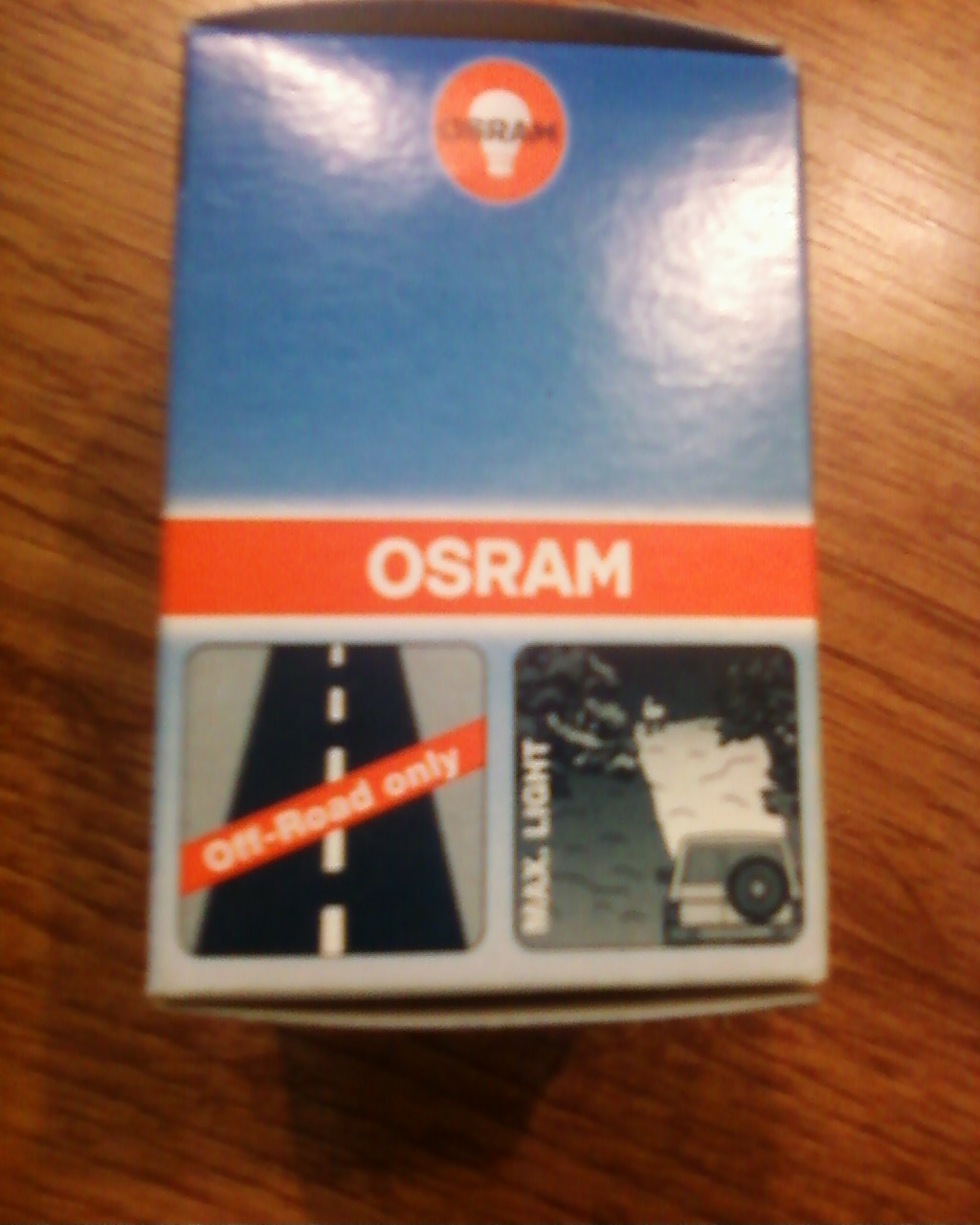

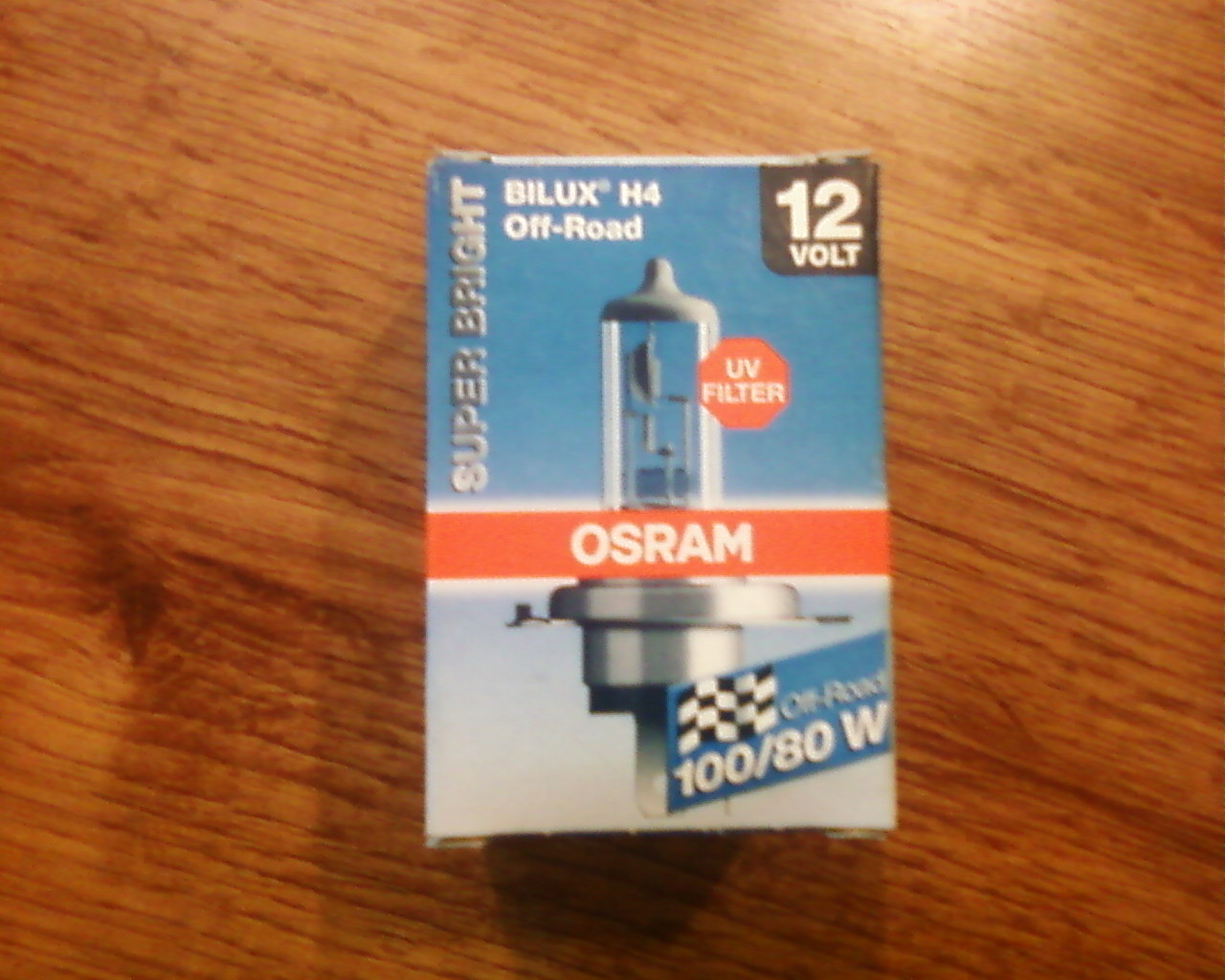

Пред история.Праздновали новый год,общались и т.д.Ну и одна из тем разговора автомобили,кто что делал как и т.д.Ну все подрасказали всякие фишки,приколы,серега показал переделку,ходовой,приколов по кузовщине и.д. И Дима нам говорит-Вы галимые люди,вы обладаете информацией и не делитесь ей с клубом!!!! Вы тупо хороните кучу инфы,которая могла бы кому то пригодится!!!Ну я ему говорю-Дима во первых ,кому то, у нас на форуме нет,у нас только профессионалы,и оно нахуй не кому не нужно.во вторых если кто то создает тему в ремонте с вопросом,я отвечаю,там хотя бы это нужно.ну и в третьих в любой созданной тобой темой о подсказке,совете, найденном решении 1000000 раз проверено и рабочем и лучшем и т.д.,тебе все равно напишут что ты дебил,решение не то а вот это так делала моя бабушка,ну и ты умрешь потому что твоя машина не рулиться. Дурак ты Дима нихуя не понял.
п.с. фары лучше запитать от 120 аккума с багажника,точно будет 12 в,сеть не нагружаешь,и гена больше походит.

Алежон .Ты почему на Димона катишь?
Ну нормальный совет в тулить в фары лампы повышенной мощности, температуры нагрева и искаженного луча, и на которых написано только для бездорожья ( на дорогах общего пользования запрещенно).
Молодец Дмитрий!

А по сути,первое-выгорает отражатель,не за два дня,но значительно быстрее чем,на штатных;второе- перегрев стекла,поймал лужу и "привет";третье-ксенонщикам тоже не моргают,глаз не хватит и рука устаёт,так что если не моргают,это не значит,что свет не слепит(такие лампы в дорогом исполнении-серьёзных фирм,только для бездорожья),в четвёртых-нагрузка на реле и контакты(не гены,того должно хватать),как обгорает проводка на лампе не видели?;в пятых-регулировать фары надо по инструкции(не обязательно на стенде,но обязательно с промерами по высоте и т.д),а не как показалось удачным. Ну и ресурс таких ламп ниже-физика.
Лично доставал такие лампы с надувшейся от перегрева колбой(наследие предыдущего хозяина),но свет был хорош-но моргали.
И для любителей дешёвого,почитайте тесты ламп,дешёвые нонейм светят куда попало и слепят как ксенон. Если хотите взять дешевле,возьмите обычный Осрам,Нарва,без всех приставок +50,+90.Главное не левак,и будет нормальный свет.Лампы деградируют,потому не надо ждать что 2-х летняя лампа будет светить как новая,потери весьма сильные-это к плохому свету(Как давно вы меняли лампы?).

Дима ты все хорошо сделал но только не на долго ближний свет будет выдавать столько тепла что отражательпросто начнёт испаряться перегревать начнешь защитный колпачек который при любом раскладе ещё и поржаветь захочет и все вернётся или к биксенону с линзой или к нормально восстановленной фаре
