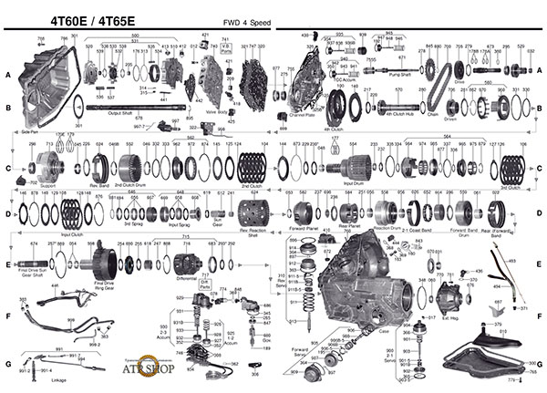

Повідомлення asvodessa » Пон січня 13, 2014 4:37 am
MOOSE написав:Сейчас прийдёт самый ЧЁТКИЙ моторист Одессы который собрал атмосферный сивик 1.6л, который едет на ровне с литровыми мотыками и всем луням всё втолкует
Не ну ты конечно можешь похамить,юноша.Я понимаю ,что дурацкая шапка делает из тебя Петросяна 80-ый Level,да и моСХа прибавляет наверно..... :bye: Я бы многое мог рассказать про 4Т65EV и 4T65EV-GT,но после твоих высеров как-то не хочется.Расскажи лучше ты,поделись знаниями с народом,шапка обязывает.... :drag:

Повідомлення Алежон » Пон січня 13, 2014 12:10 pm
asvodessa написав:бы многое мог рассказать про 4Т65EV и 4T65EV-GT,но после твоих высеров как-то не хочется.Расскажи лучше ты,поделись знаниями с народом,шапка обязывает.... :drag:
Та рассказывать не надо,зачем эта лирика?Вопрос очень простой Volvo s80 T6 - есть ли самоблокирующийся дифференциал.Поэтому ответ может быть да или нет.
