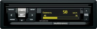

Итакс, господа, решил я оснастить своего коня бортовым компутером, модельку выбрал самую простенькую - RIF-500
втыкается в 1 DIN... вот немного рекламки от производителя:
Новый мощный бортовой компьютер Multitronics RIF-500 предназначен для установки на инжекторные, дизельные (с поддержкой протокола диагностики OBD-2) иномарки и отечественные автомобили. Работа прибора возможна как с блоками управления (ЭБУ) различных машин, так и напрямую от датчика скорости и форсунки, что делает МК универсальным для установки.
Бортовой компьютер Multitronics RIF-500 обладает съемной лицевой панелью, что позволит уберечь от вандализма ваш автомобиль.
Multitronics RIF-500 предлагает пользователю свыше 200 функций, имеет морозостойкий графический дисплей высокого разрешения с градацией яркости и может производить диагностику большого числа машин. Применение нового 16-разрядного процессора делает работу МК наиболее точной и быстрой.
Использование уникальной функции контроля качества топлива позволит следить за исправностью систем автомобиля и выбирать качественное топливо.
К данному бортовому компьютеру возможно подключить до 2-х парктроников Multitronics (рекомендуемая версия 3.0 вперед и назад).
Бортовой компьютер Multitronics RIF-500 может устанавливаться в любой отсек из перечисленных типоразмеров:
1DIN
2DIN
ISO

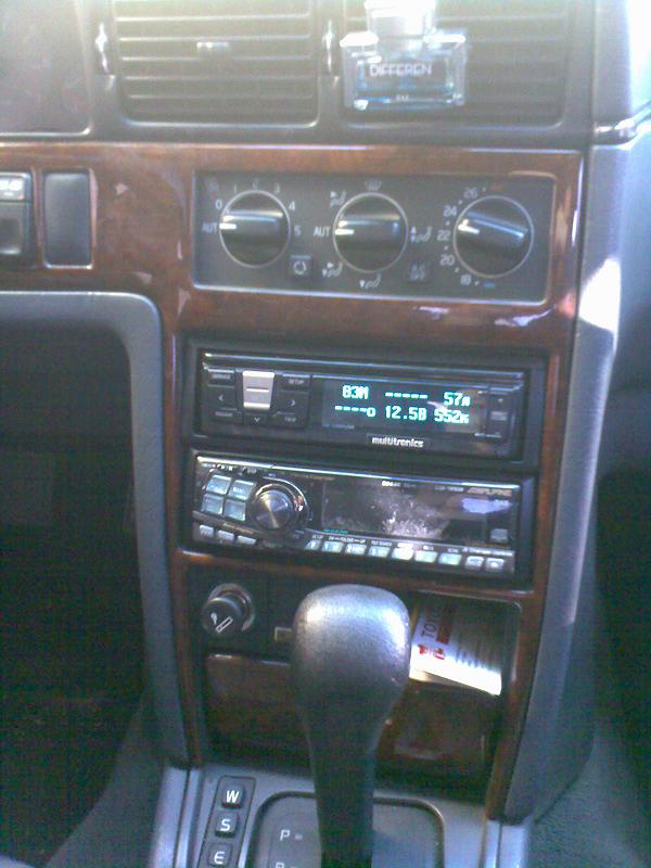

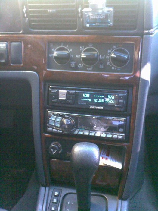

После обеда будут фотки установленного уже на мой агрегат
Сейчас занимаюсь его калибровкой
Мателиалы взяты с http://www.multitronics.ru/

На практике сделал вывод, что из перечисленных функций есть дублирующие друг-друга. Так что в реальности их меньше...

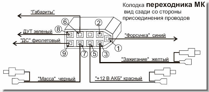

Как подключал:
1. Фарсунка - Завел на колодку в блоке предохранителей под капотом
2. не подключается
3. Зажигание - на предохранительном блоке на торпеде к предохранителю на котором появляется питание при включении зажигания
4. пусто
5. +12В - на предохранительном блоке на торпеде к предохранителю на котором постоянное питание
6. Габариты - на регулятор яркости габаритов, но при низкой настройке яркости - МК будет считать, что габариты не вкл.
7. Масса - это понятно
8. Датчик Уровня Топлива (ДУТ) - не подключал, т.к. будет врать, буду использовать функцию "Расчетный бак"
9. Датчик Скорости (ДС) - на колодку под торпедой
Если нужно более точное описание к каким контактам подключал - свистните.
Далее калибровка.
Чтобы он правильно показывал скорость и расход, в нем введены поправочные коэфициенты на расход и скорость (он же универсальный)
Скорость лучше калибровать по GPS
1. Обнуляем пробег GPSa
2. Обнуляем "Средние параметры.Сброс" в БК (Бортовой компьютер)
3. Проезжаем желательно не меньше 100км
4. Вводим в экране поправок правильный пробег, БК будет считать свой пробег, но он неправильный, введя правильный - он сам введет поправочный коэфициент и начнет правильно показывать скорость. Скажу сразу, что родной спидометр врет немного
Калибровка расхода:
1. Заправляем полный бак, чтобы было видно топливо.
3. Выезжаем более половины бака - чем больше выкатали бензина, тем точнее будет расчет
4. Заезжам на заправку, где не врут (!) и заправляем снова до полного бака, чтобы бало видно топливо.
5. Не забывая оплатить палево, смотрим сколько мы залили и указывам в экране поправок правильный расход - - он сам введет поправочный коэфициент и начнет правильно показывать расход.
И наслаждаемся дальнейшей его работой.
Так же можно ввести стоимость топлива и он будет показывать, на сколько вы денег прокатились
(30.25 Кб) Завантажено 1161 разів

Повідомлення SoVa » Пон жовтня 05, 2009 4:03 pm
А вот оно воткнутое
