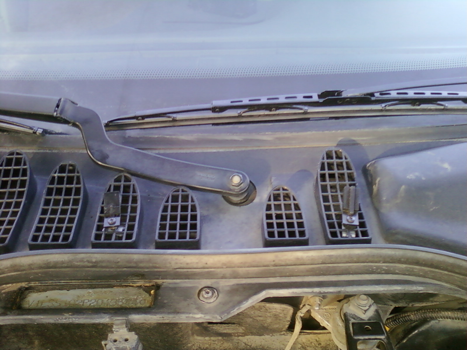

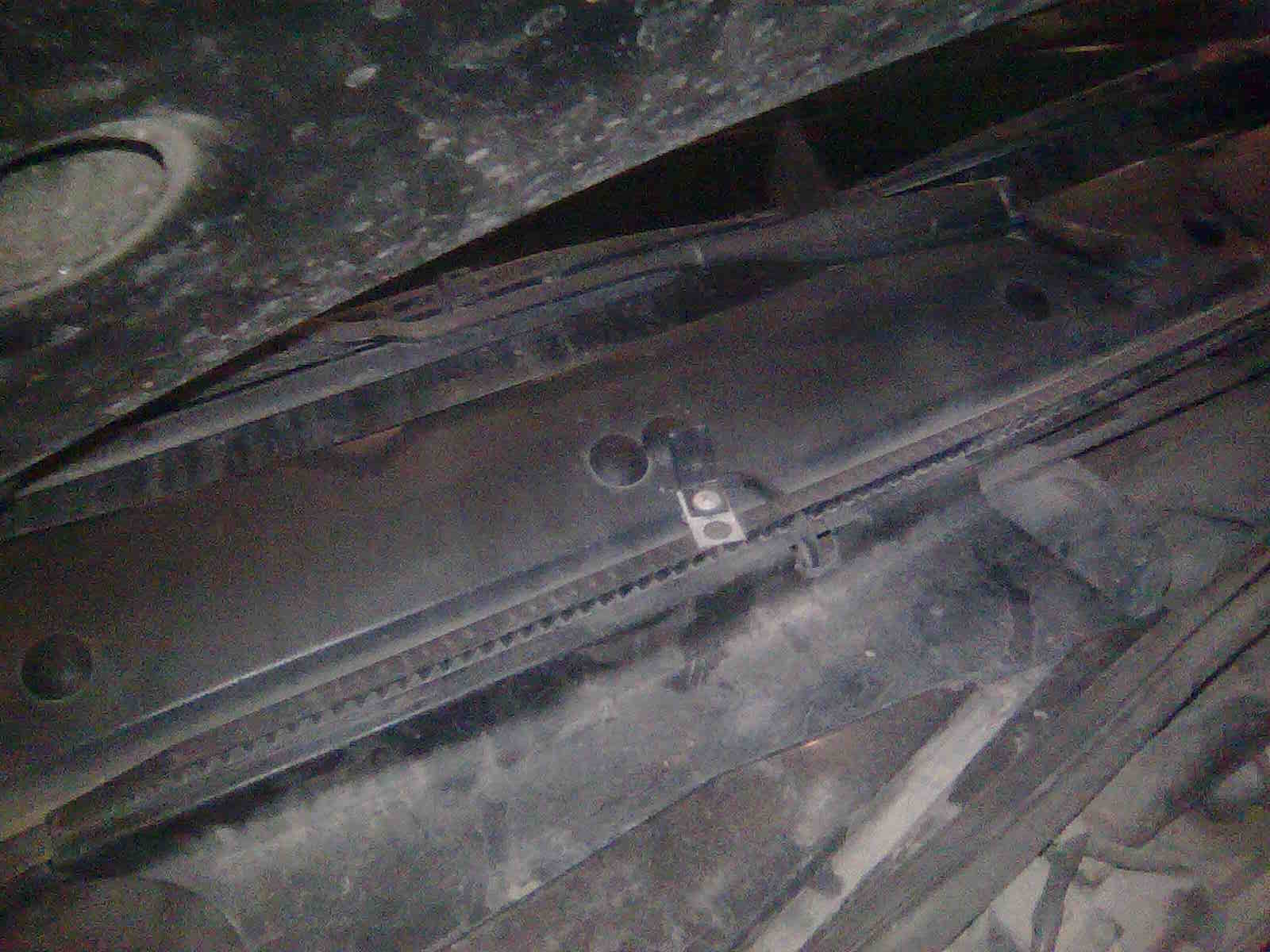

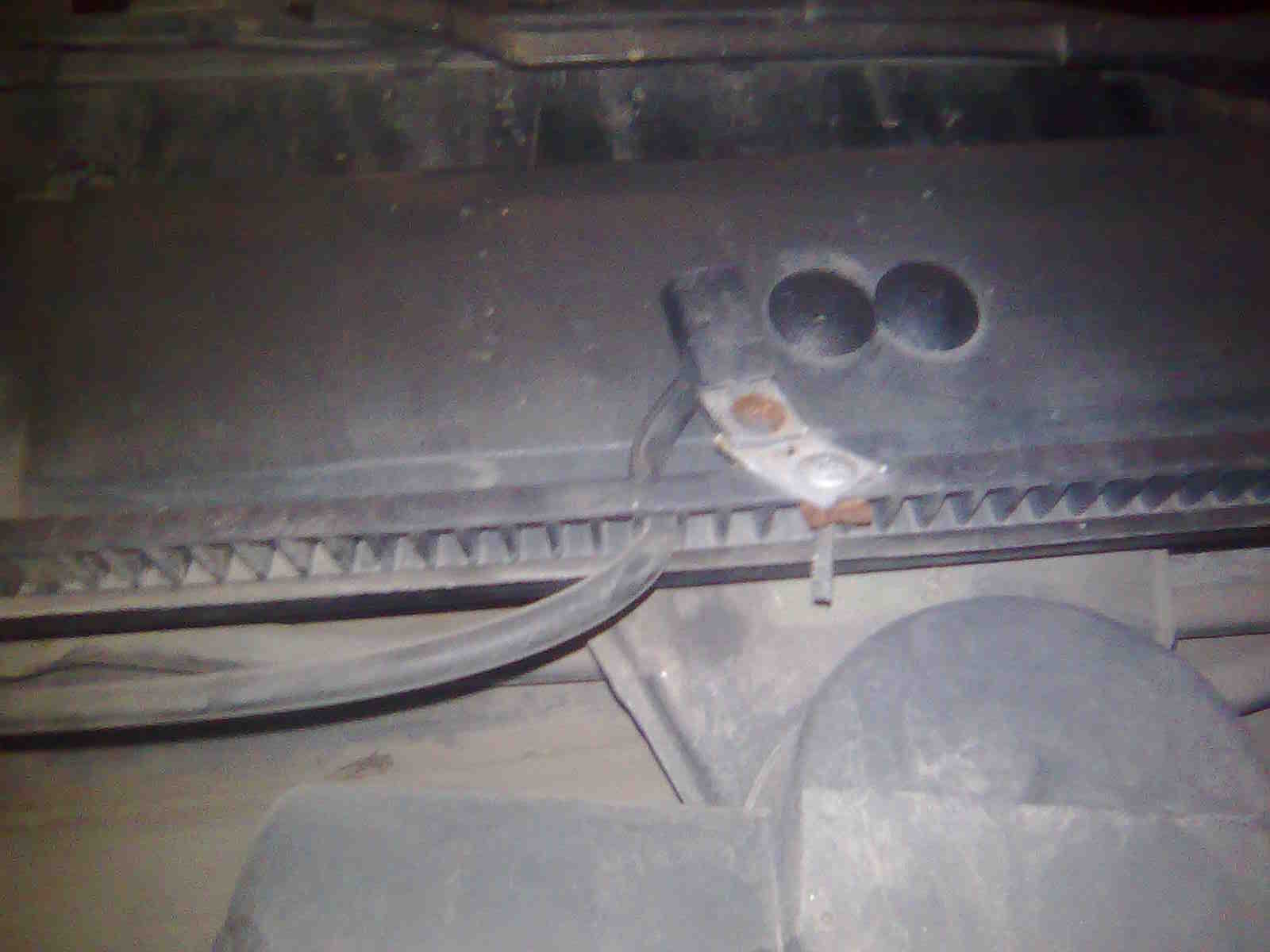

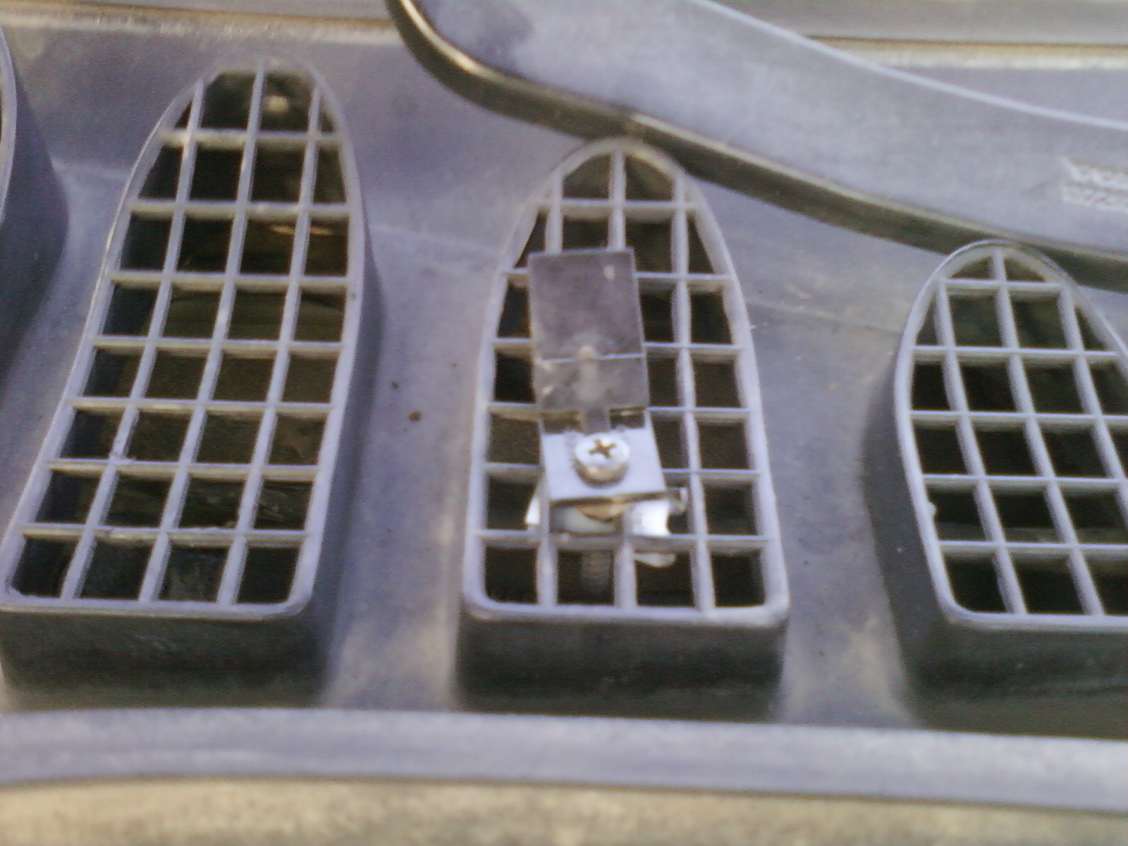

сегодня сделал так-купил форсунки типа дождь такие как были на тройке у меня (вроде с ваз 2110) купил их так как струи всё таки это не то.
и поставил их под капот.на пластмасовую штучку сфоткаю выложу.вобщем то что надо!

Повідомлення ivan@m » Суб жовтня 24, 2009 9:18 pm
вот так.форсунки разные бо одну поломал... :oops:
но если попадутся в штатные места то куплю.

Повідомлення drop » Нед жовтня 25, 2009 3:15 am
Колхозом пахнет ))))))) :moil:
drop
Повідомлень: 1229
Автомобиль: 850 GLT
Клубная карта №: 8
Re: форсунки омывателей на капот-можно ли заменить?
Повідомлення ivan@m » Нед жовтня 25, 2009 8:14 am
да не пахнет а он и есть :oops: . но когда класно моется стекло то фиг с ним. :bye:
