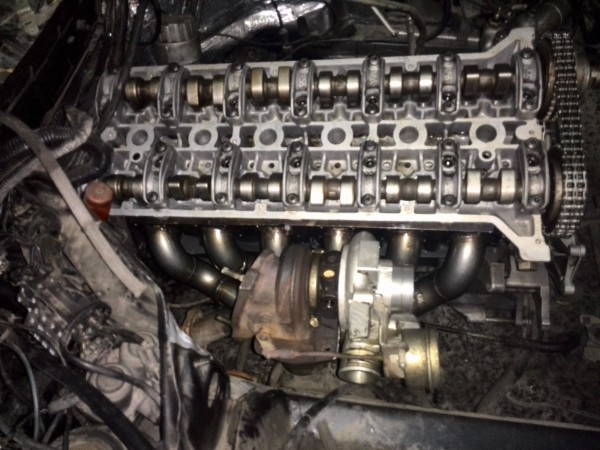

Можно без трубогиба.Берем хорошую нержавейку(в идеале 3 мм),углы 90 Град.,отрезную машинку.Плиты на фрезерном делаем.

Вы все в кучу смешали...))).
Равнодлинный выпуск имеет смысл только на атмосферных моторах и то,прирост ты почувствуешь в основном в районе отсечки(на оборотах,где развивается 70-100% мощности двигателя).Если ты собрался делать 2-х литровый раллийный мотор,который крутится от 8000 и до х.з., и учавствовать в гонках - тогда да,правильный паук не помешает,а на гражданский атмомотор - пустая трата денег,лучше поставь турбомотор и играйся.
А что касается турбомоторов,то тут не столь важна равнодлинность,сколь важен обьем коллектора - если обьем мальенький и турбина стоит максимально близко к выхлопу - будет быстрее реакция мотора(турбина быстрей раскрутится ),но будет ограничен порог по мощности,при большом коллекторе реация будет позже,но порог максимальной мощности,которой можно достигнуть, будет выше.Поэтому тут вечная дилема...))).И самое главное достигнуть максимальной разницы давлений - максимальное перед турбиной и минимальное на выхлопе(турбомотору,чем меньше сопротивление на выхлопе ,тем лучше).
