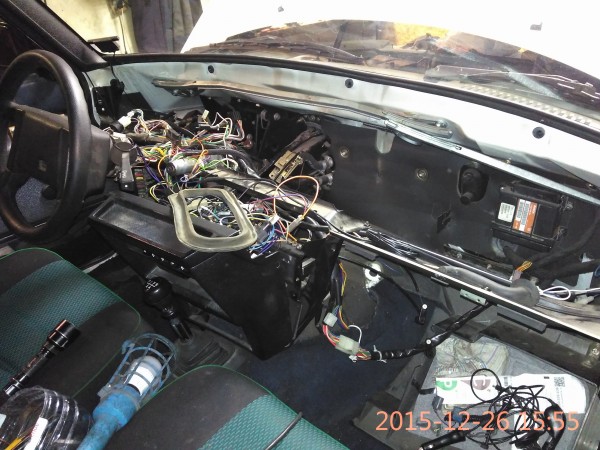

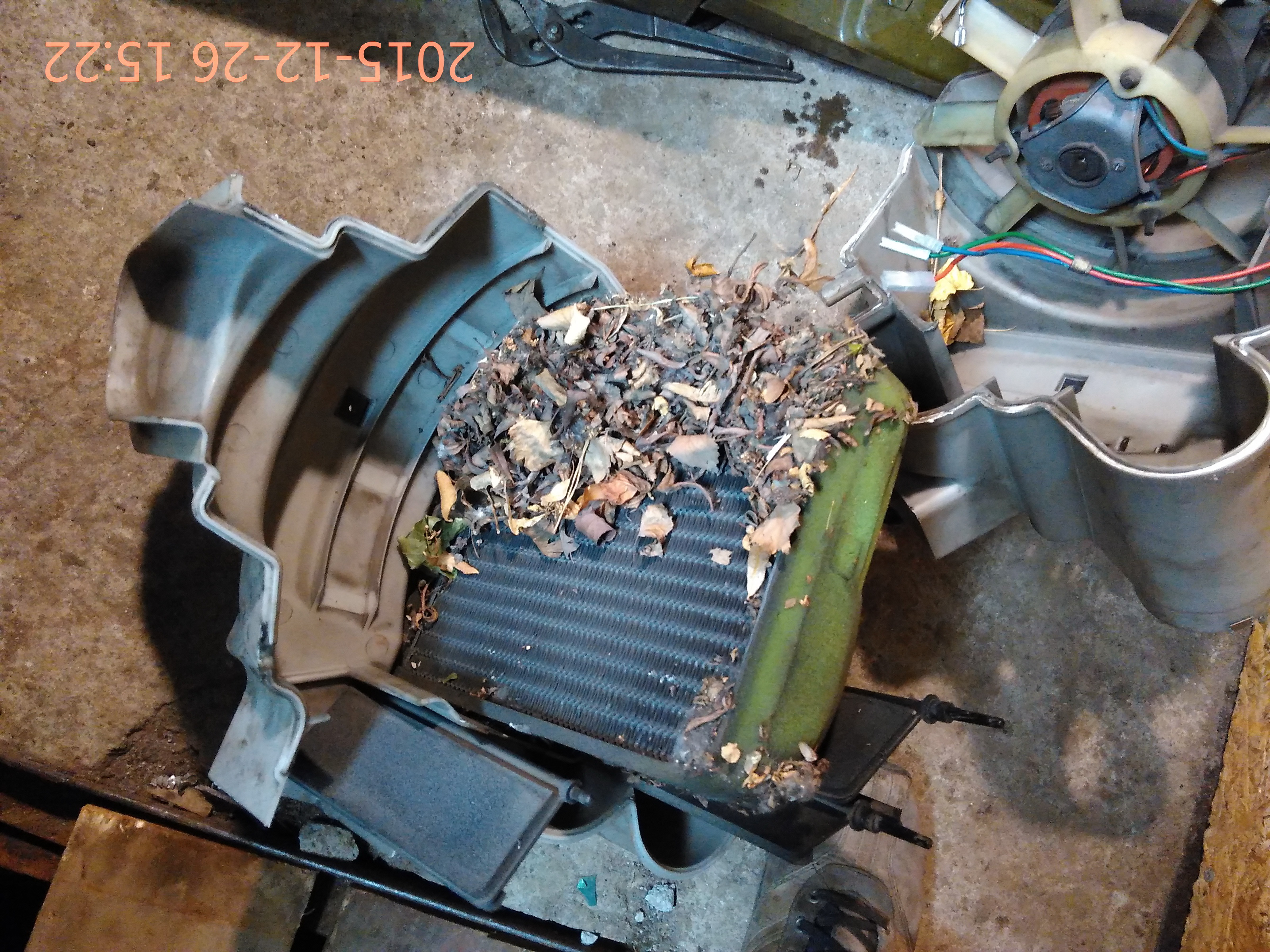

Решил создать темку, больше ориентированную на новых владельцев 240 или тех кто решил почистить печку или поменять моторчик в первый раз.

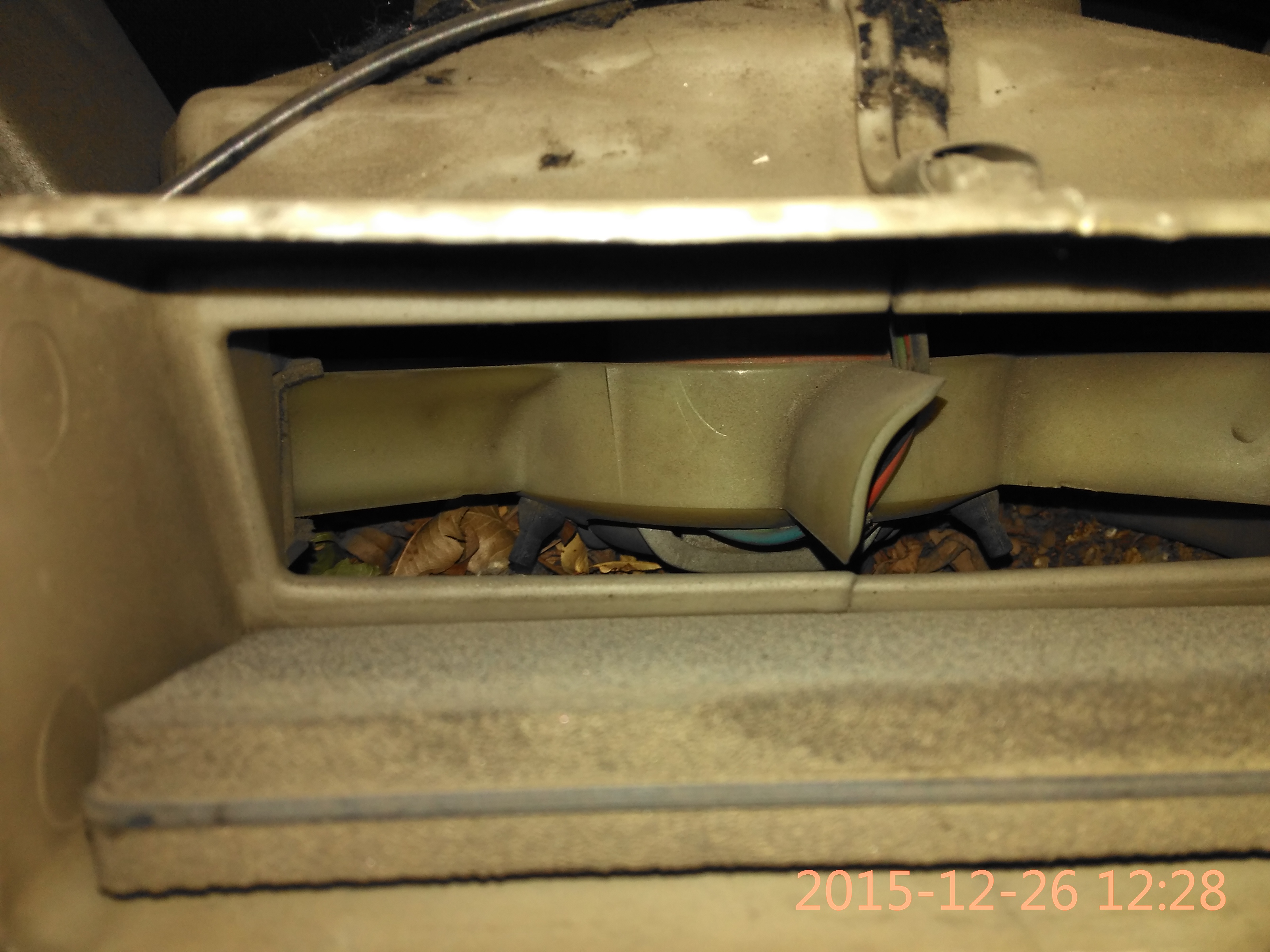

После покупки машины с печкой были 2 проблемы:
- Иногда повизгивал моторчик
- На ухабах крыльчатка цепляла за корпус
И то и другое доставало. Поузнавав что добраться до мотора печки это все равно что добыть иглу с жизнью Кощея - игла в яйце, яйцо в утке, утка в зайце и т.д., долго не решался. Я в ахуе как шведы здесь накосячили, я лучше 3 раза сальники в мосту поменяю или в коробке, чем в печку полезу.
Основная проблема конструкции даже не добраться, а что нет входного съемного фильтра! Как бы место его установки и хотел здесь обсудить.
В двух словах про сам процесс демонтажа, печку вроде можно вытащить и так, можно наверно, но я не верю :? Снимайте торпеду, это около 20 саморезов и 20 мин. (единственная хитрость, это потайной шуруп в центральной консоли в левом отверстии под декоративной полоской что над полочкой) Далее что крутить природа подскажет.
Последствия отсутствия фильтра видно на фото
Продолжение следует..

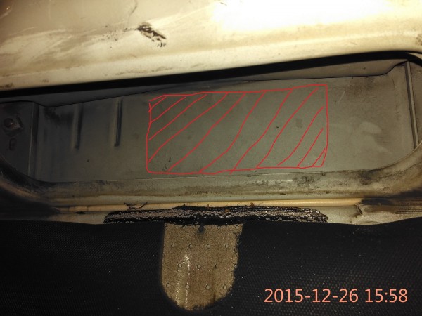

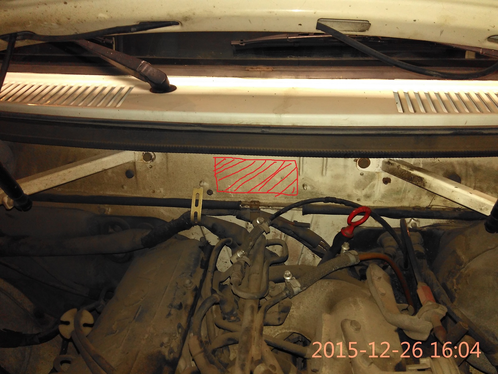

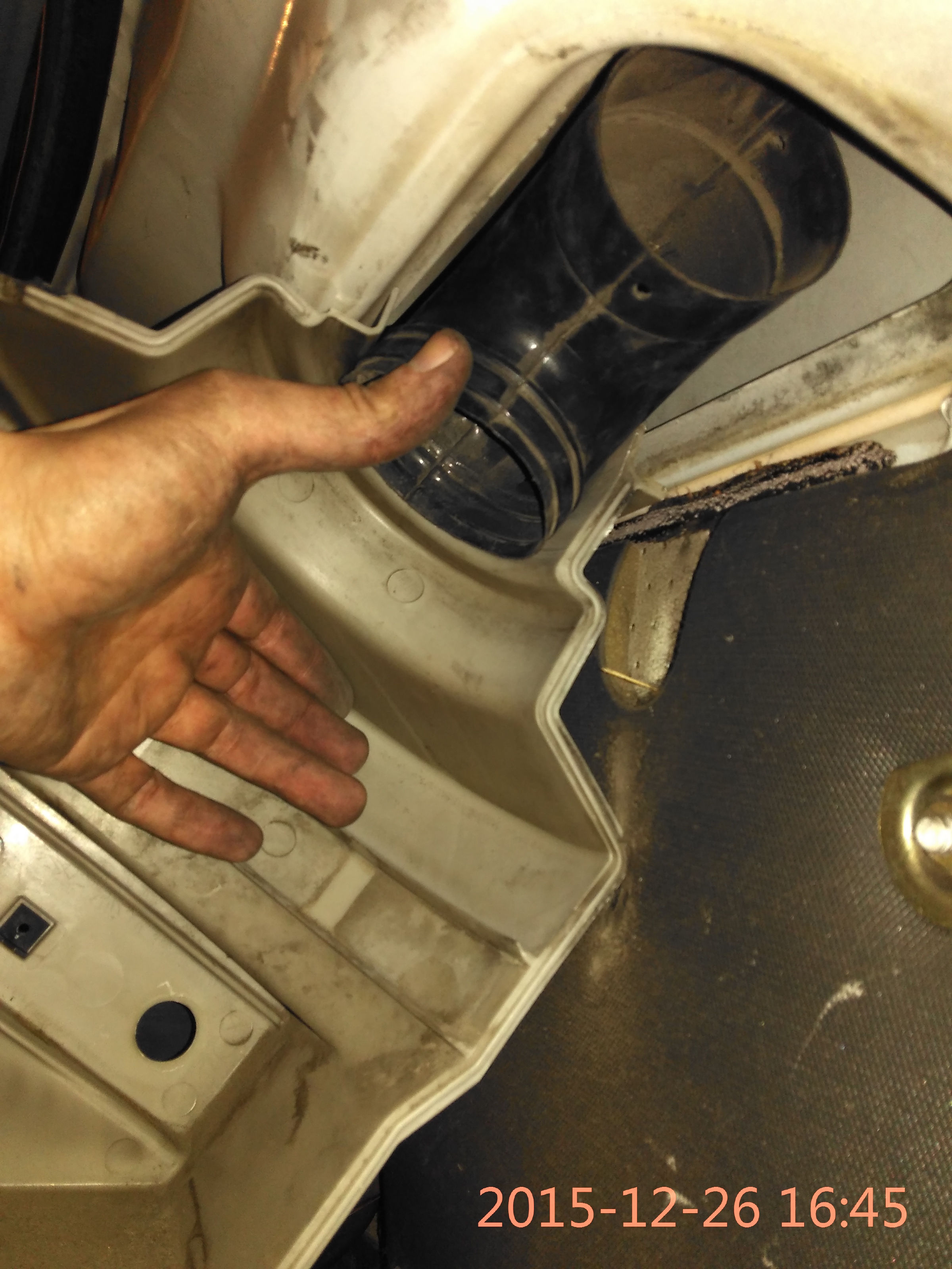

Продолжение. В голову пришли две идеи с фильтром.
Сначала придумал установить в подкапотном пространстве корпус с фильтром от какой то машины и забором воздуха или спереди или из под крыла. Для этого хотел сделать дырку в перегородке и установить для начала такой уголок

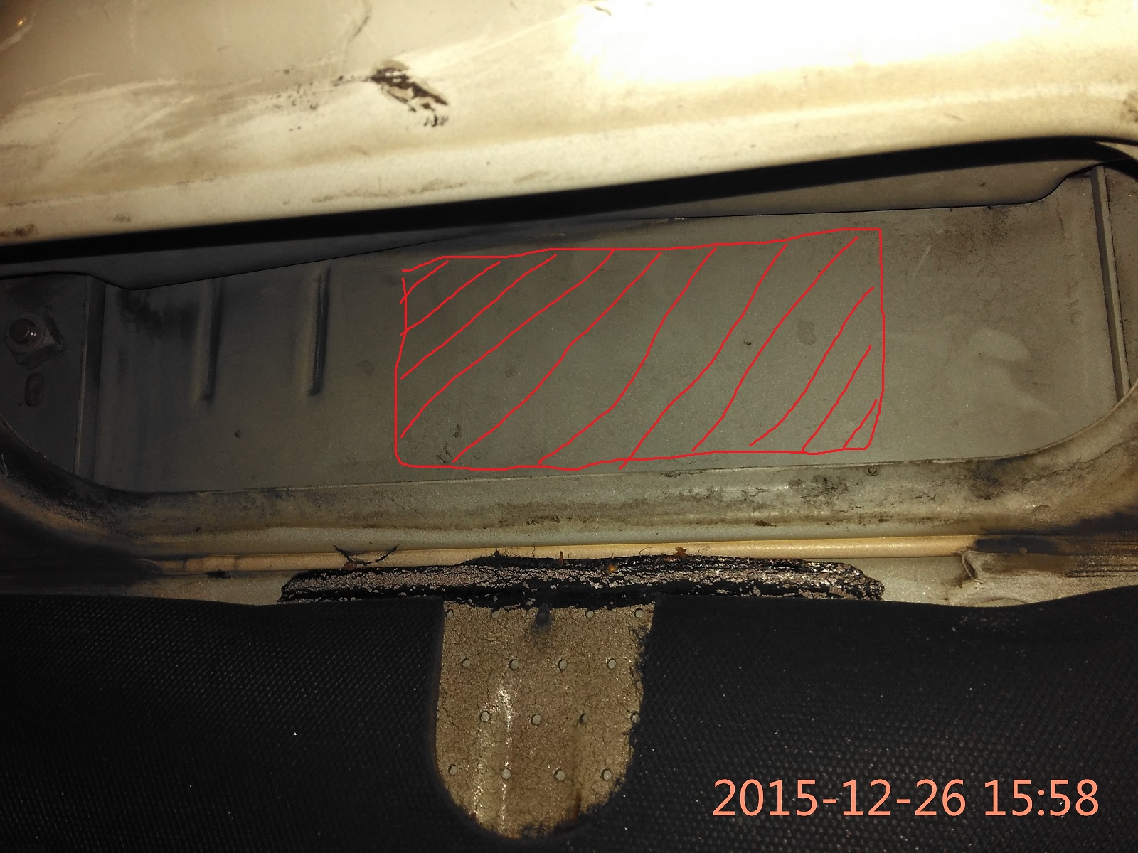

Повідомлення Bobrik » Суб грудня 26, 2015 8:55 pm
Но сделав перерыв на чай, осенило другое.
Сам фильтр сделать колхозным для установки в горловину печки, а для его установки прорезать дырку в перегородке, но побольше и сделать съемную крышку. Сам фильтр буду делать позже, благо есть запасной корпус для экспериментов.

Bobrik написав:Добавлю... Мне нужна машина как Михе, как средство передвижения, но притом дешево и сердито, а так как я люблю че то творить, то когда уже с ней нечего будет делать, то сделаю как говорил Олег "тогда я ее продам"
Тогда вы себе противоречите. Средство передвижения должно быть с комфортом. И если творить то не за счёт собственных неудобств.
Вы можете делать как хотите, но перед тем как резать подумайте очень хорошо. Возьмите сначала смоделируйте. если сильно так хочется , то просверлите отверстие на 6-8 в том месте где желаете вырезать люк и заведите моторчик. Сидя в салоне увидите, услышите и понюхаете , что там и как.

Bobrik написав:
volvo244DLs написав:Вы же будете резать дыру вверху мотора и через фильтр будет идти только тот воздух , что выдаёт вентилятор . Летом вы будете сидеть как в бане.
Где внимательность?????
"Сам фильтр сделать колхозным для установки в горловину печки, а для его установки прорезать дырку в перегородке, но побольше и сделать съемную крышку. " Подразумевал крышку на отверстие в перегородке, воздух будет идти как и шел, только через хоть какой то фильтр
Тоже не согласен. Фильтр будет тормозить воздух. А моторчик уже подношен ,а включать его вам придётся чаще.
