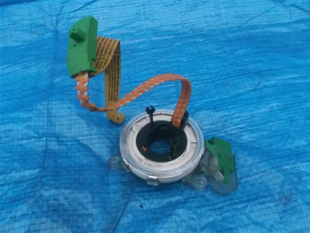

Повідомлення mserg » Сер грудня 30, 2015 10:11 am
А вот и нифига. При замене старого на новый возникнет грабля с отщелкиванием поворотников и бибикалкой. Поэтому нужна улитка с проводкой для подушки ,через которую будет подаваться сигнал на бибикалку (не через проводку, а через колечко, очень похожее на безподушечное, но малость не такое), и будут отщелкиваться поворотники. Поэтому, покупая руль, надо брать и улитку вот такую:

Повідомлення Антон » Сер грудня 30, 2015 4:46 pm
По поводу клаксона согласен , а поворотники неожидал. Это точно?

Повідомлення Алежон » Сер грудня 30, 2015 8:08 pm
Да,этими двумя черными ограничителями он их и откидывает,так что смотри что б были целые

Повідомлення Антон » Сер грудня 30, 2015 10:24 pm
Алежон написав:Да,этими двумя черными ограничителями он их и откидывает,так что смотри что б были целые
Спасибо буду искать комплект, руль и колечко. ;)
