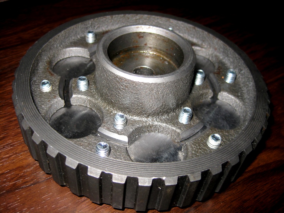

У тебя есть два блока, на двух блоках 4 шестерни - сделай себе сам разрезную по типу такой.
Я думаю токаря найти не проблема будет, было бы желание. На али лучше не заказывать, т.к. на китайских зубья не совпадают (по крайней мере пока не притрётся).

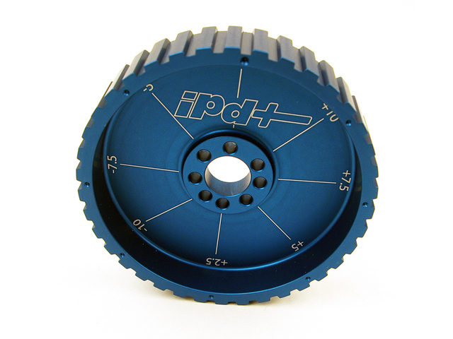

IPD сделали всё намного проще и интересней. Они просто насверлили в цельной шестерне отверстий под шпонку с фиксированым градусом. Её цена в три раза дороже без учёта доставки.

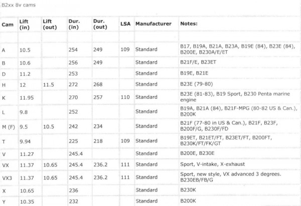

Нашел такую информацию что человек на зарубежном форуме подвергает сомнению правильность таблицы распредвалов http://forums.iboats.com/forum/engine-r ... -240/page2 Также нашел информацию о отличии головок 1000530 и 1000531 http://people.physics.anu.edu.au/~amh11 ... 31_530.htm Ну и продают распредвал с литерой А как Volvo Penta https://www.facebook.com/commerce/produ ... 80105&rt=6 .Еще нашел что человек ставил 16кл голову на B230 мотор но думаю что это не мой путь потому что у меня эксплуатация на газу и думаю 16кл голова будет хуже переносить работу на газу.Так же вот более полная таблица по распредвалам Вольво и тут есть самый большой ход клапана 15.5мм http://www.turbobricks.com/resources.ph ... nt=camspec
Ещё одно заблуждение, то не ОЕМ валы, а сторонние. На заказ любой вал сделать можно. В принципе за 500-1000$ можете на Ebay поискать.
Только зачем? Или вы мотор в 8000 об/мин крутить хотите?

sergey71 написав:нашел информацию о отличии головок 1000530 и 1000531 http://people.physics.anu.edu.au/~amh11 ... 31_530.htm
информация об отличии головок есть и сдесь
viewtopic.php?f=55&t=37273&start=90#p261505
