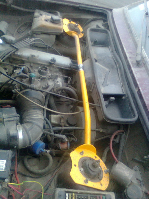

Тюнинх продолжаем: Бюджетная Распорка передних стоек
1.Покупаем подходящую распорку на яме (мне подошла распорка от ВАЗ 2108 с инжектором) за 130 грн
2.Замеряем недостающую длину
3.Отрезаем наконечник с резьбой и привариваем вставку
4.Сверлим дырки в нужных местах
5.Ставим все на место.
6.Говорим "Красота" и красим.
7.Опять, но уже с чувством выполненого долга ставим все на свои места
Автомобиль не смотря на свою жесткость стал ещё жестче, тише стал проходить ямы и бугры на дороге и в поворотах более цепкий.

Я тоже себе поставил, пришёл на базар с рулеткой, померял несколько штук, лучше всех подшла с калины. Вырезал из листа металла толщиной 3 мм переходники, т.к. наши опоры намного меньше калиновских. Переходники прикрулил к распорке винтами на 8 с потайной шляпкой.

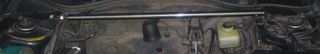

Распорка дело нужное. Но в таком варианте смотрится аляповато.
Не знаю, насколько оригинальная у меня, но, по моему, у неё более правильный конструктив. Да и сделать такую самому, пожалуй, проще.

Да, заметил, на крупных неровностях перестал поскрипывать уплотнитель лобового стекла. Раньше поскрипывал при езде по плохой дороге, а теперь нет, наверное увеличилась жёсткость кузова не кручение.
