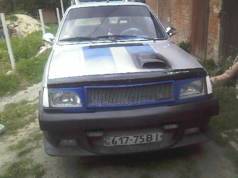

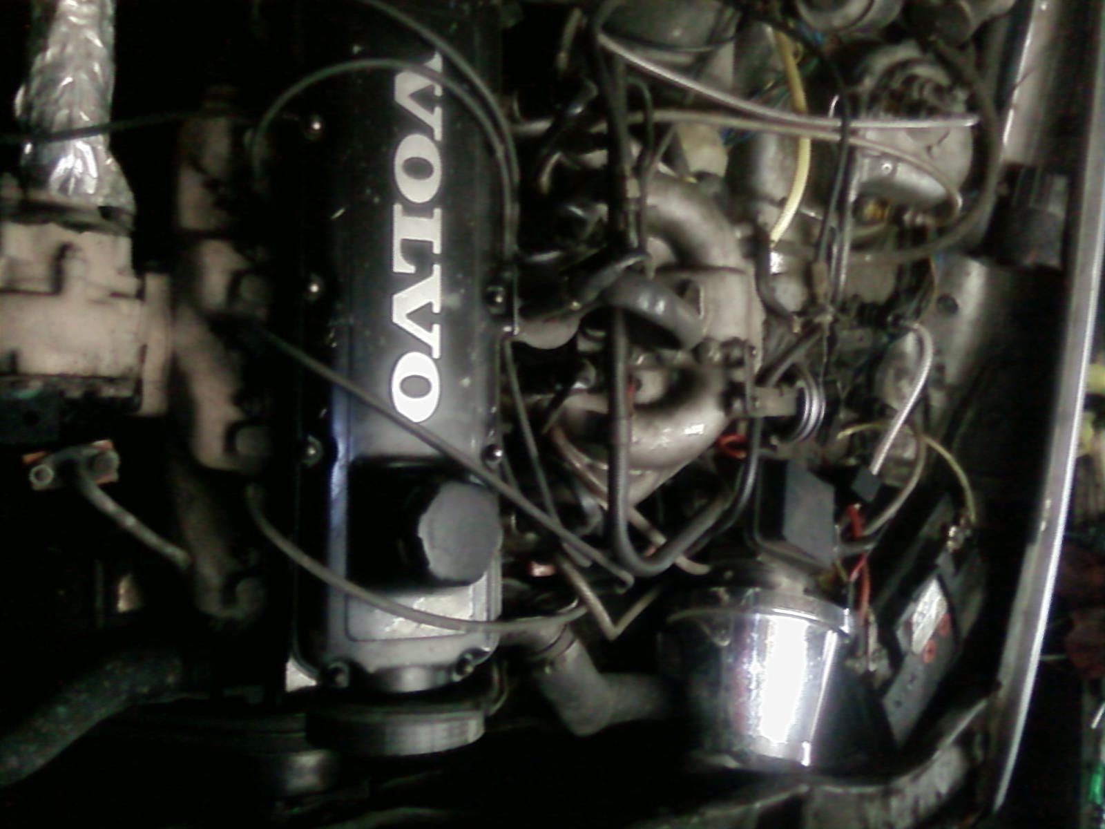

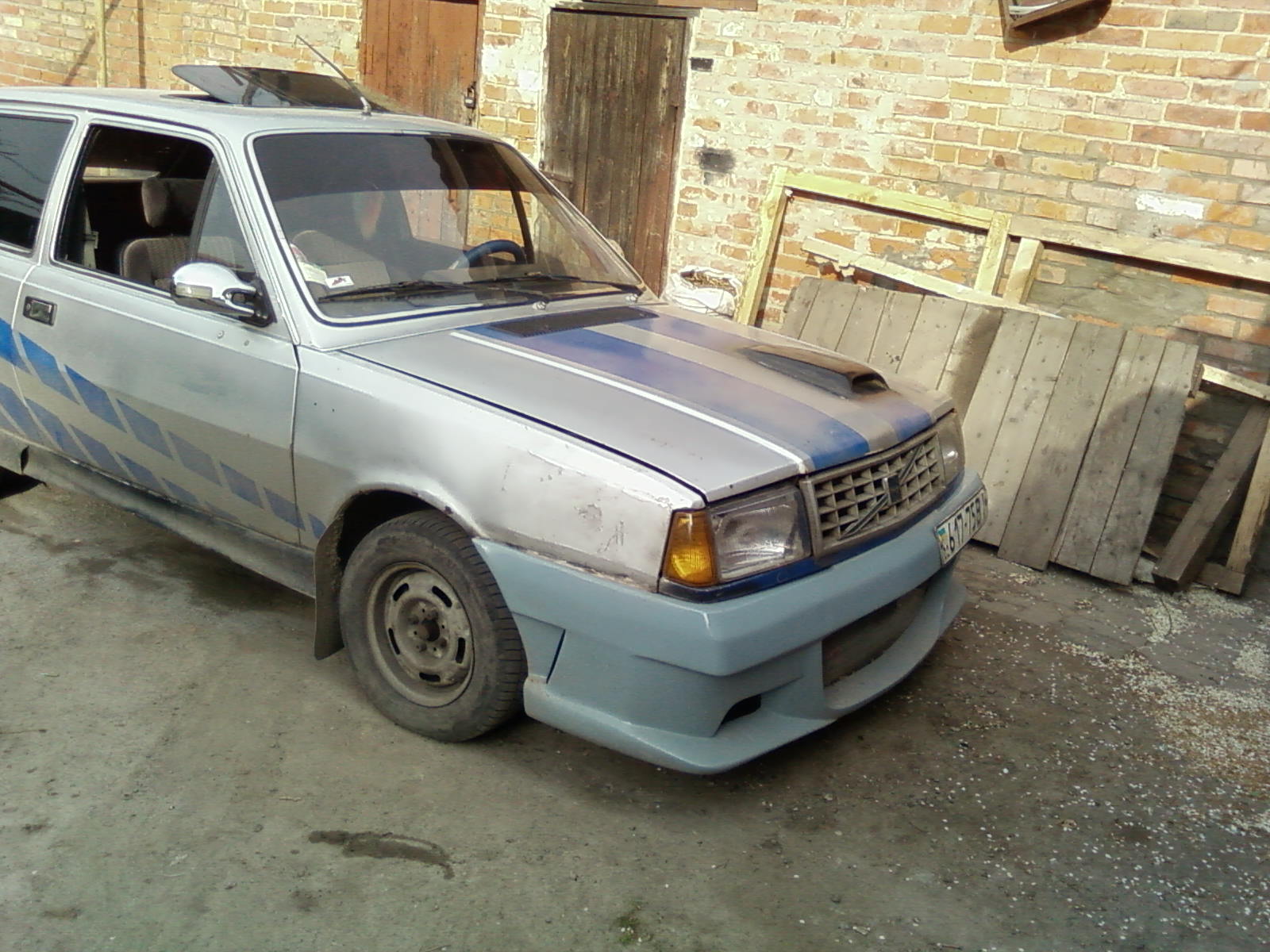

Ребята оцените сколько сил труда и у.е. било вложен
Ниужели я один такой помешанний на Volvo
Моя родимая

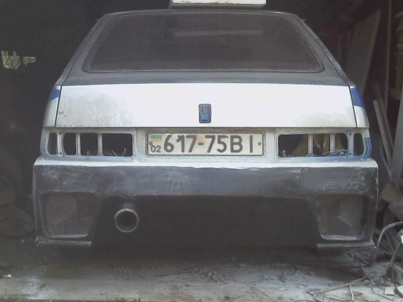

Такой маленький задок

Ну крутняк. Вот уже 3 года Аластор типа делает 360 зло и все никак, а тут ))
Re: На 340-вой 2,3 турдоинтеркулер
Повідомлення nikolajs » П'ят квітня 30, 2010 8:00 am
А я думал - это очередной мертвый проект! А оно реально живой... Молодчина! Ты не один такой помешанный, я тоже хотел злую тройку с таким мотором, только отказался по причине отсутствия запчастей на нее. Пока меня радует моя двойка :)

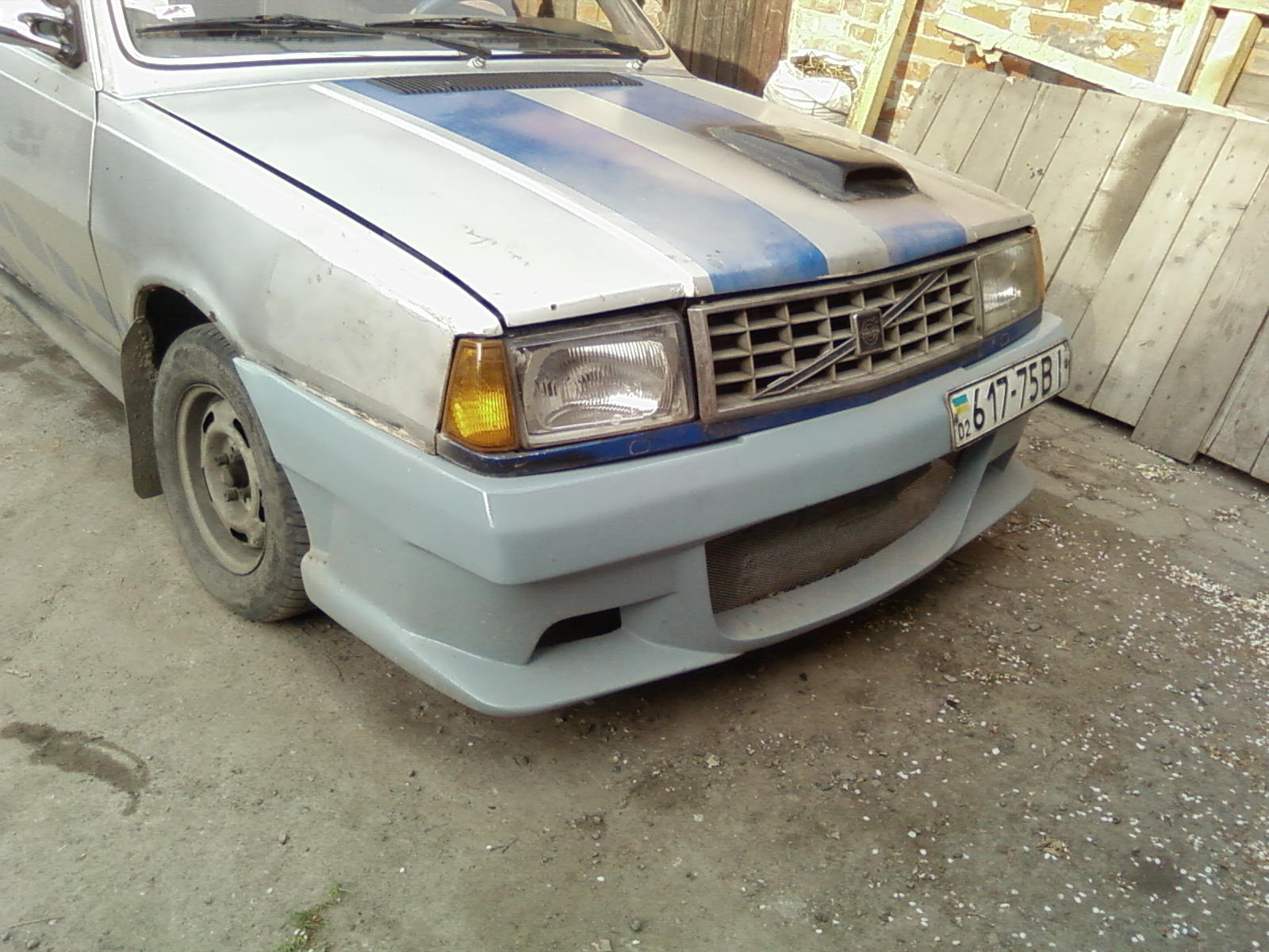

А передний бампер от чего подберал?Можешь описать о усилении ходовой под турбину и для этого надо,а то я планирую себе турбинку!Зарание благадарю!

Передний и задний бампера от восьмерки по ширине стают почти идеально а на крильях розрезал и удленнял.А по поводу турбинки надо брать от 740 или 960 2,3 вмести с вихлопним колектором, и надо ставить интеркулер от техже моделей. С турбиной ето станет всьо норм а вот итеркулер придьотся подберать итеркулер и резать немношко морду :sad: Но факт в том что всьо стает супер :-P :-P :-P :-P :-P

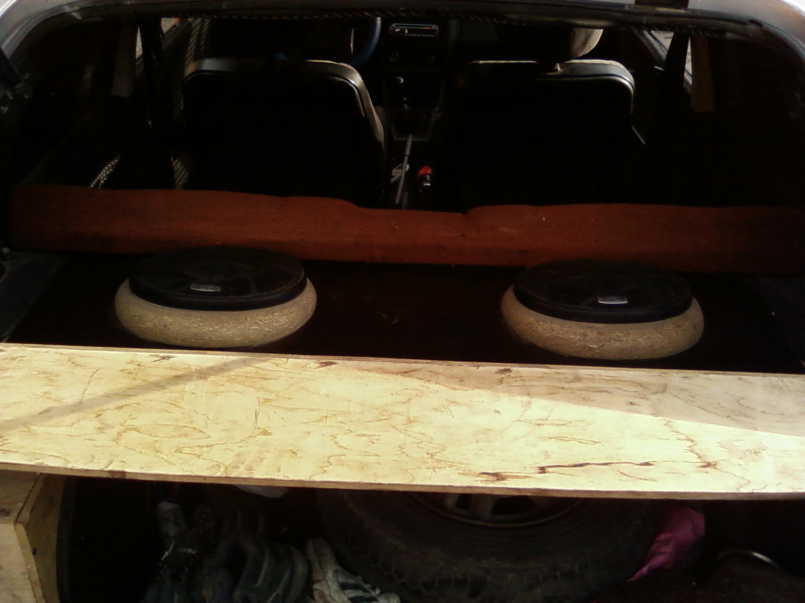

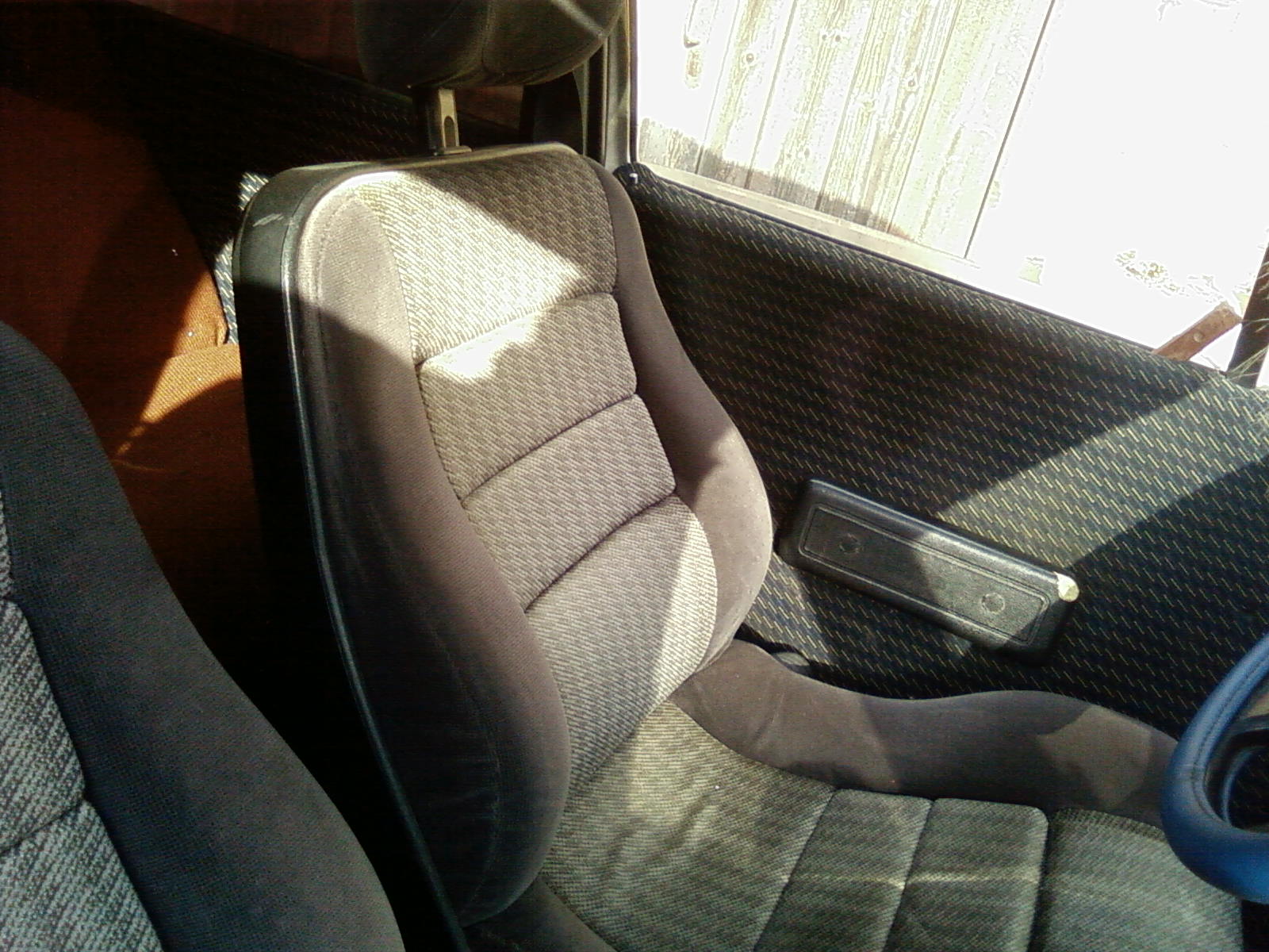

Новие фотки по 300-сотке
300 сотка
Сидучи"Рекарро" 100уе
Полочка задняя

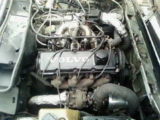

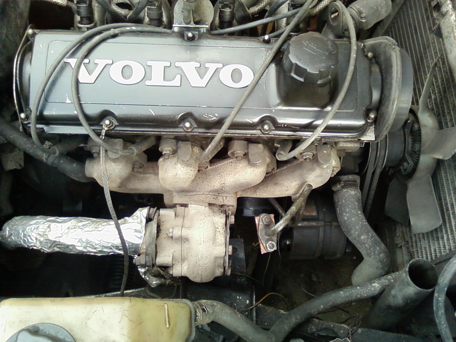

Вотвтакая вот беда 2,3+турбина 800уе
Било вотак
А стало так

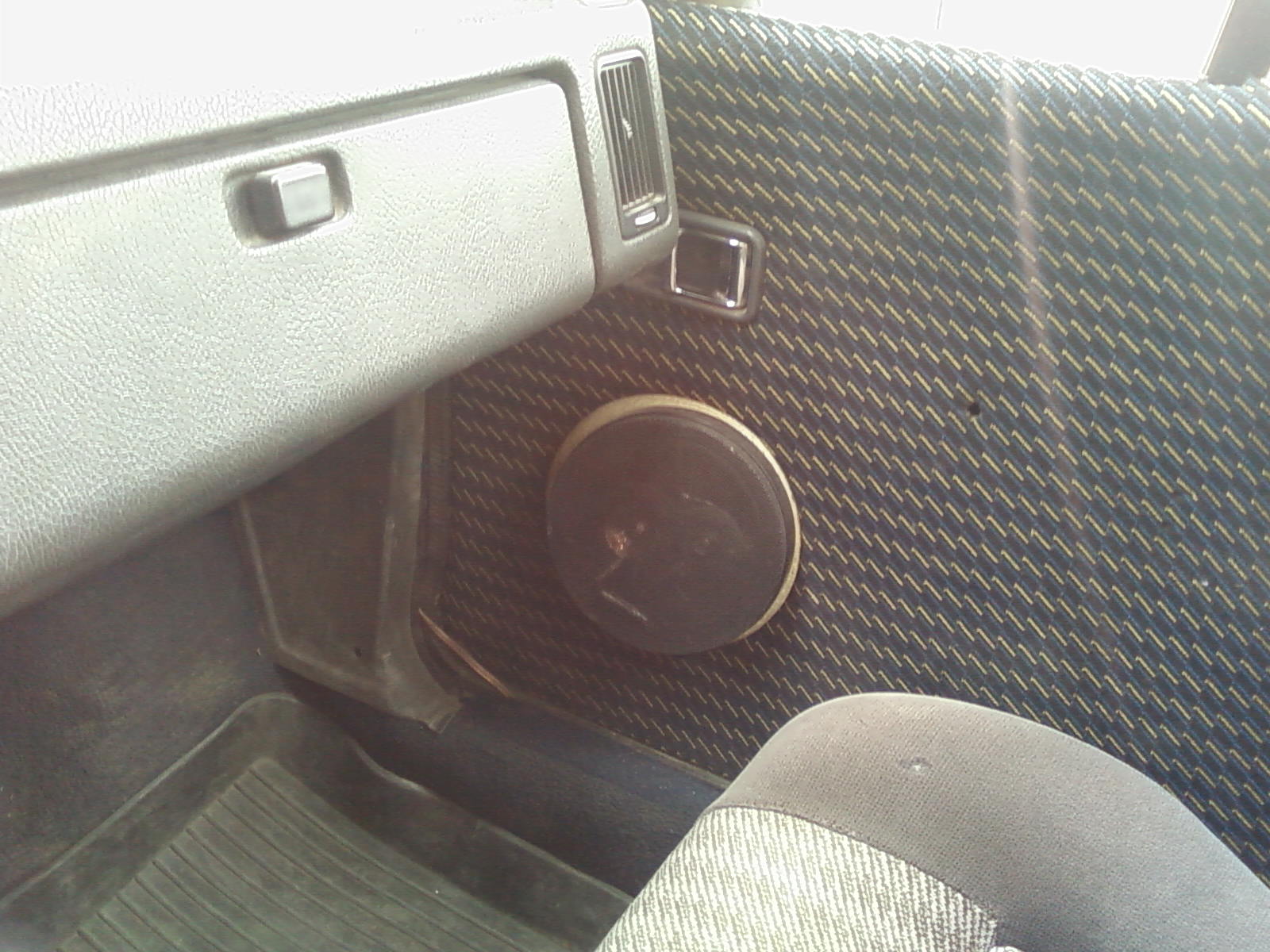

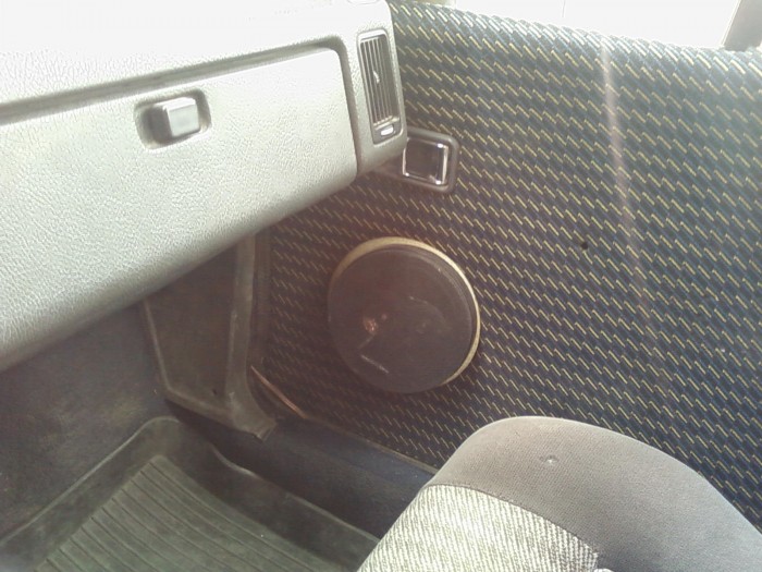

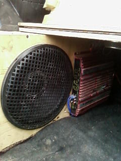

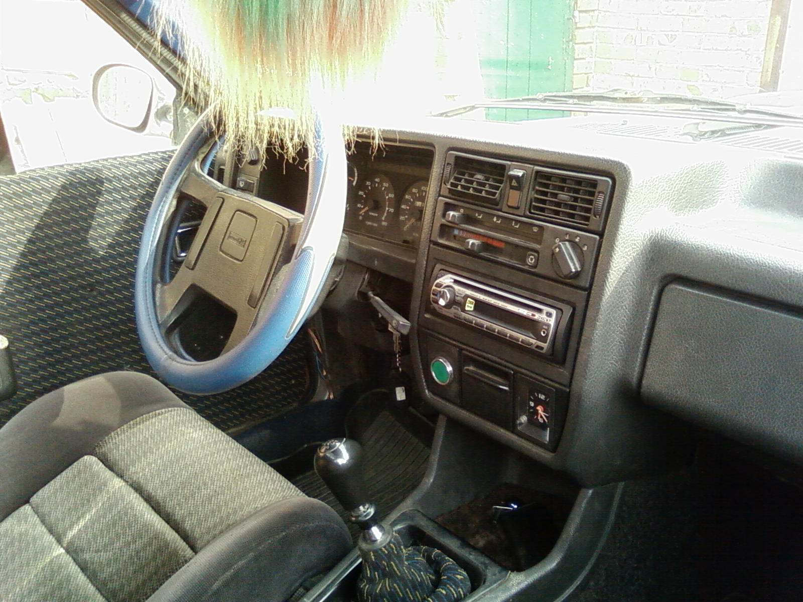

Уселочек И колоночка в багажнпке
Музичька в дверях
Бапера перьод и зад по 150уе каждий

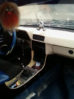

Повідомлення a112 » Сер травня 05, 2010 11:08 pm
а от чего такая торпеда и скоко стоит?
Повідомлення ivan@m » Сер травня 05, 2010 11:15 pm
дверные карты- :grin: :grin: . чо с ними?????

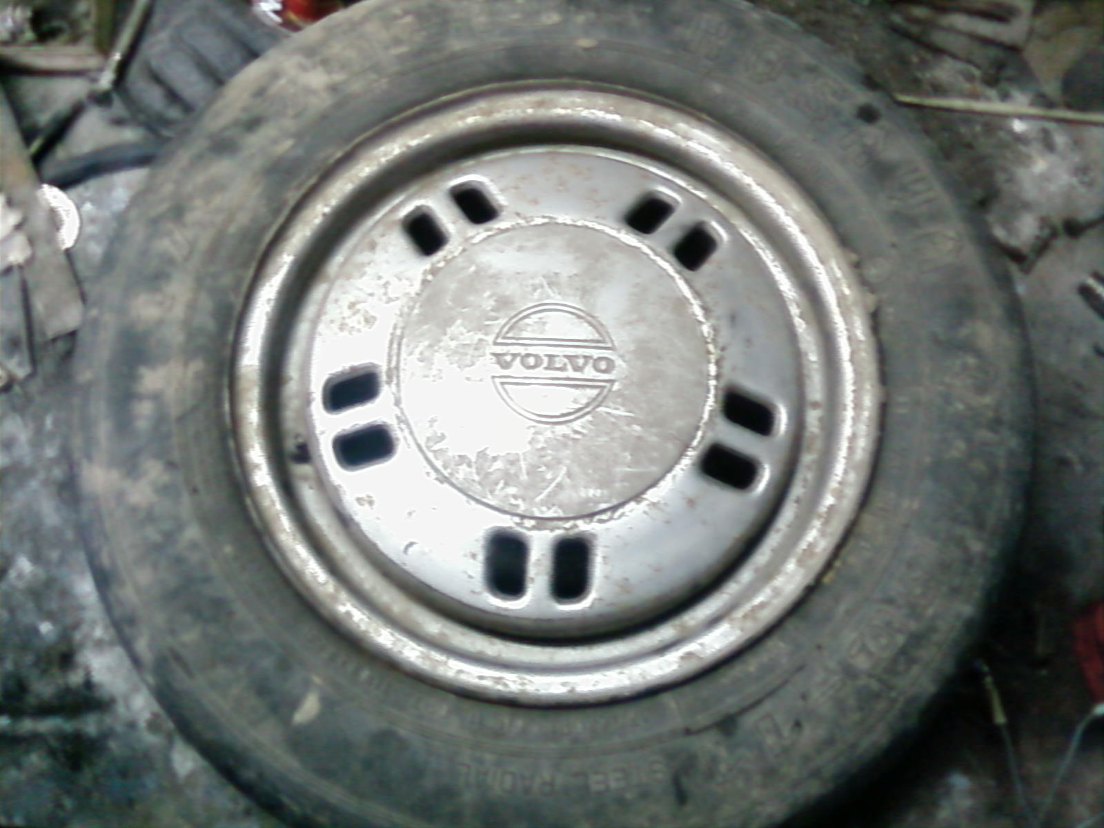

Угу, и диски жиговские небось :P

хотя щас у меня висит 1.6 турбо ыыы ну турбо еще в гараже бо пока не найдены трубки подачи тосола и масла.
Djonnik23, а как расходомер относится к тому что в него дуют ? У меня просто седан 2.0 инжектор ложил свои 200. а 2.3Т думаю будет разгоняться до того же только быстрее :idea: .

ivan@m написав:дверные карты- :grin: :grin: . чо с ними?????
Дверние карти переделовались еще Отцом 7-мь лет тому. До них ещьо очеридь недошла но ето в проекте тоже. :-P :-P

Ну хоть ти правильно понял что впервую очеридь мощщя под капотом а остальное попожже. Диски есть оригинальние Вольвовские даже с емблемками Вольво. А на щет зверя Он просто прикольний и мне нравится.О-О-О о Сидушках Я их только вчера приобрьол и сразуже поставил уж очень понравились и удобние такие. :-P :-P :-P

Расходометр в принципе должин стоять Перед забором воздуха в Турбину. Если ставить после нагнетателя Движок душится Вообще. А По ходовой спасибо за совет попробую чтото предпринять. Просто ето ещьо целью не стояло. :-P

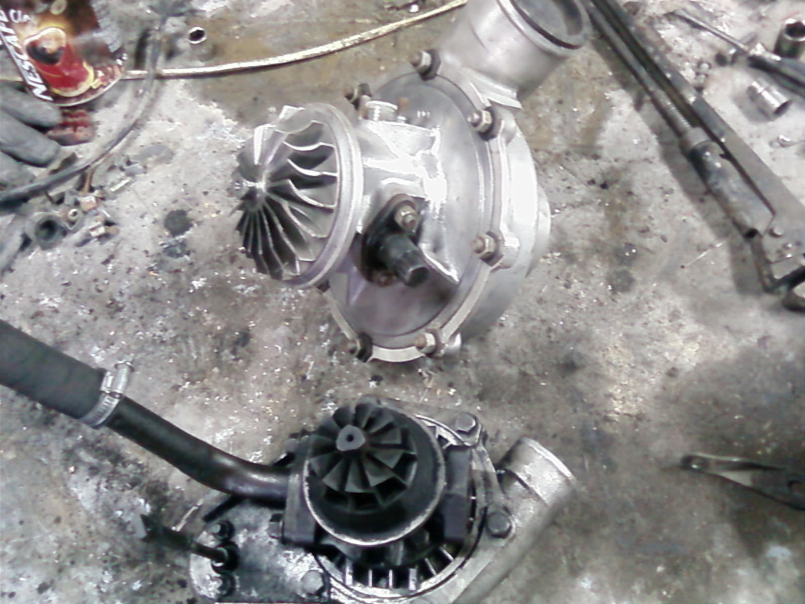

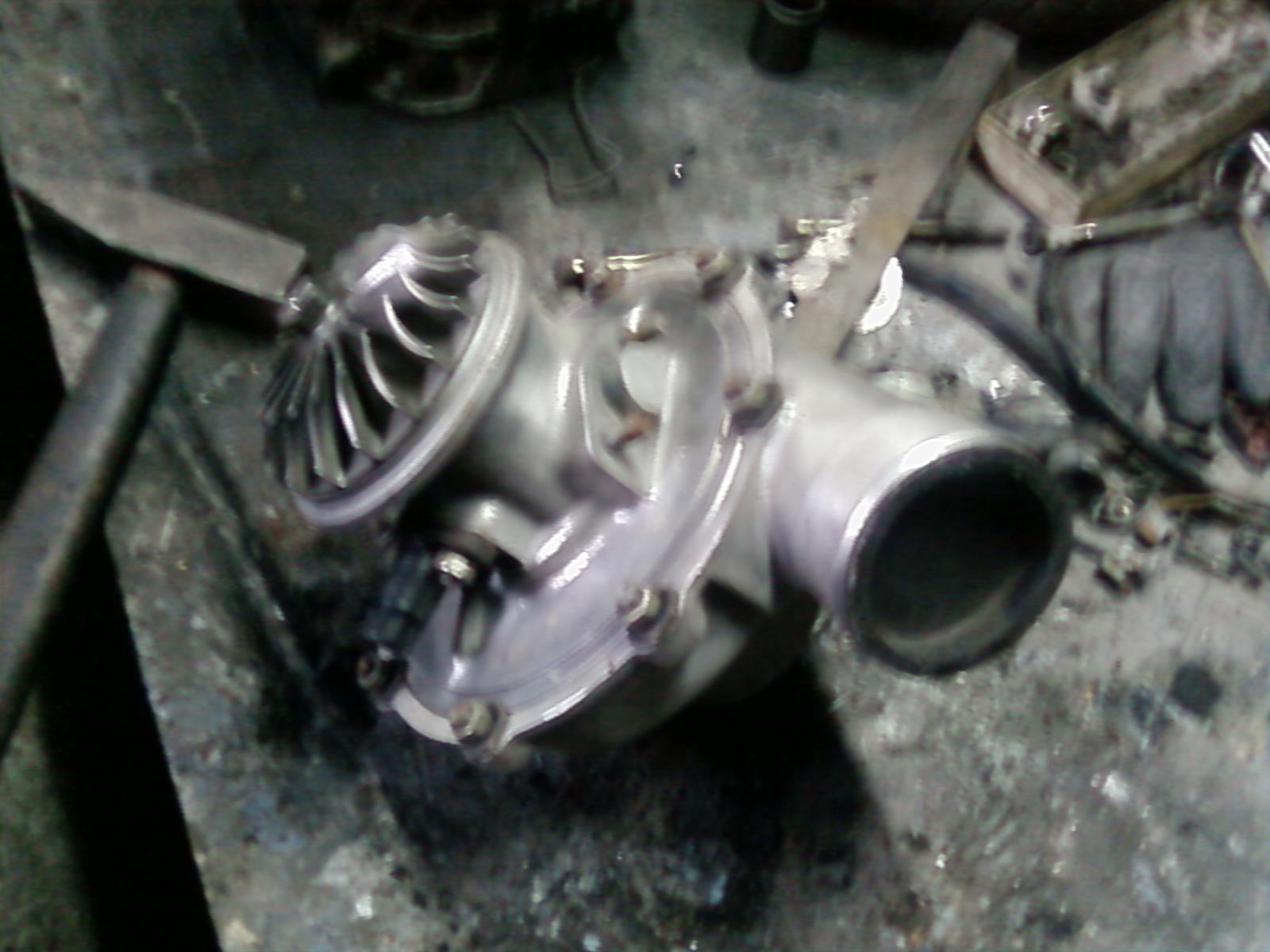

А ето альтернатива по вишедшой из строя турбинке
Место для надува
Новая турбина
Старая и новая альтернатива
Djonnik23
Повідомлень: 1581
Автомобиль: 242V8 245Т6
Клубная карта №: 20
Повідомлення ALASTOR » Чет травня 06, 2010 11:37 pm
Djonnik23 написав:А ето альтернатива по вишедшой из строя турбинке
Альтернатива неплохая :) тока мне что то подсказывает что не пролазит альтернатива .... мне и так интересно как там у тебя ужилась родная лапа, но походу у тебя не гидронаполненные подушки вот оно и ужилось....

Диски то родные, тока на 13
ИМХО на такого зверя 14 просятся :D
