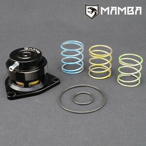

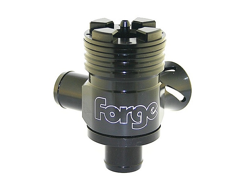

Підкажіть може хто встановлював пшикалку, цікавить саме процедура на S80 2.0T
щось типу такого підходить?

как самый безболезненный для машины вариант попробовать...
ставится болт он на наши турбины вместо байпаса за 15мин и вперед.
