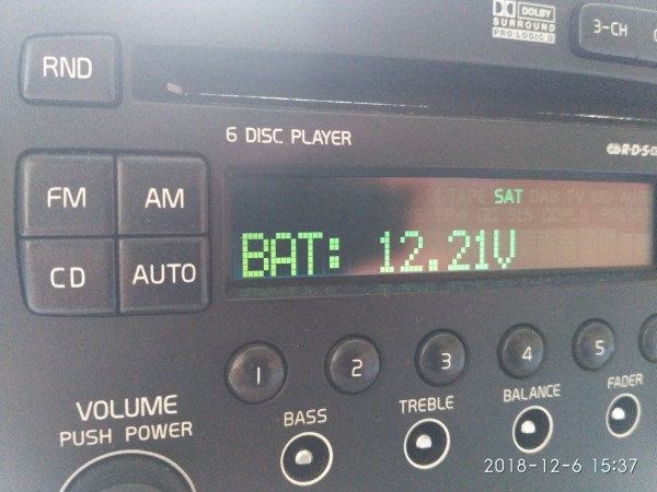

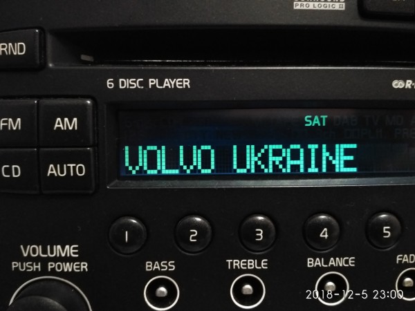

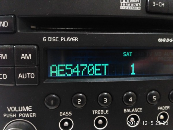

Повідомлення assa62 » Чет грудня 06, 2018 4:52 pm
Добавил возможность вывода напряжения батареи и произвольных текстов.

Повідомлення ok73 » Чет грудня 06, 2018 7:17 pm
Аккум - важно.
Как это организовать?

Повідомлення assa62 » П'ят грудня 07, 2018 10:47 am
http://gizmosnack.blogspot.com/2015/11/ ... radio.html с доработками. Заряд показывает только в режиме внешнего спутникового приемника. Во всех остальных - все штатно.

Повідомлення ok73 » Сер січня 02, 2019 10:00 pm
Спасибо!
