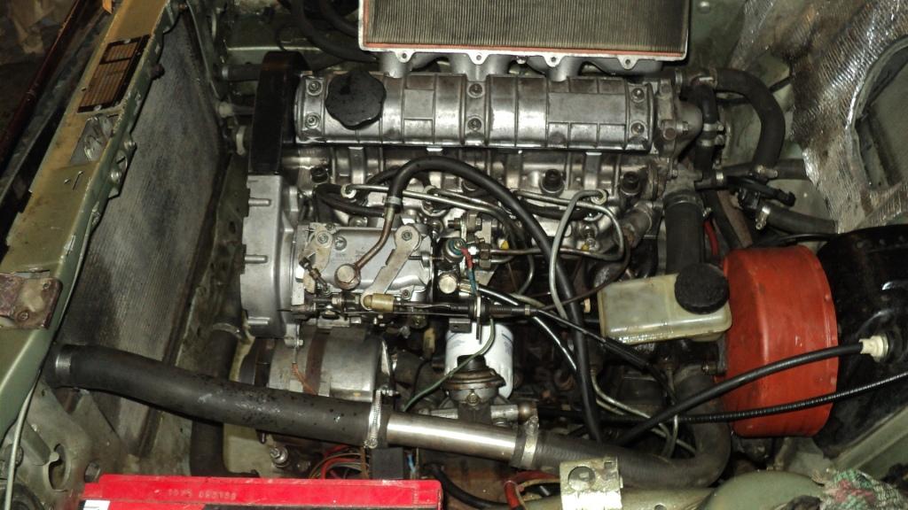

кто подскажет где искать и сколько хоть примерно стоит? volvo340 D1.6

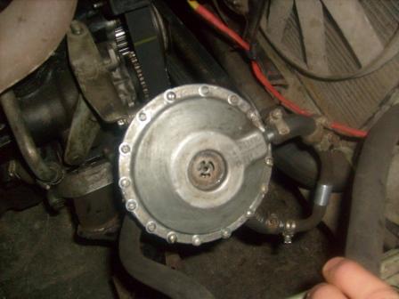

Да уж ты уточни что нужно, есть вакуумный насос, а есть вакуумный усилитель тормозов. Последний купить не проблема (в купле-продаже много троек дербанят) А вот с покупкой насоса могут быть проблемы.

Нет это абсолютно разные вещи. Насос делает вакуум и прикручен к двиглу, а усилителю нужен вакуум для полноценной работы и прикручивается к главному тормозному цилиндру. (такая большая круглая хрень) Пытался найти фоки чтоб понятней было но как то сразу не нашлось :?

В дизеле из-за отсутствия дросельной заслонки нет вакуума, он сосет воздуха ровно столько столько ему нужно абсолютно не дозировано. Но есть вакуумный насос который и создает это самое разряжение, эта какашка стоит возле передней правой подушки двига, часто его не бывает вообще - тюнинх))) в нем отремонтировать можно в принципе все кроме эксцентрика, там хитрый подшипник, который нигде не бьется и я его так и не нашел (правая нога в штаны влазит с трудом)))))))) Найти этот насос в хорошем состоянии меньше 500-800 грн. = сорвать джекпот, он практически такой же стоит на ситроене джампере 2,5Д, но стоит не меньше)))
Вакуумный усилитель это уже попроще и его можно спокойно найти б/у ну или при большом желании вколхозить вместе ГТЦ от чегото отечественного, и подойдет он от любой тройки даже не дизельной.
Тот который красненький кругленький с бачком это и есть вакуумный усилитель

Не знаю почему такая проблема, но я уже трижды покупал на авторынке новые насосы вакуумники на дизель. Цена вопроса - 600-900 грн за новый (польский). Хватает их где то на тысяч 20-25 пробега. Но последний раз случайно зашел магазин "Ford, Peugeout" и купил у них точно такой же вакуумник. Говорят такие идут на французах и это не дефицит. Главное не говорить что у вас Volvo.
