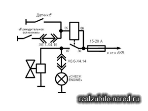

Re: Куплю фары к 440 90г
Повідомлення Сергей Doc » Сер грудня 12, 2012 12:23 am
реле 1.JPG (54.18 Кб) Переглянуто 1099 разів
реле 2.JPG (50.6 Кб) Переглянуто 1099 разів
реле 3.JPG (55.12 Кб) Переглянуто 1099 разів
Итак, имеем такое реле:
красный провод (контакт 30) - берём "+" от акумулятора;
синий провод (контакт 86) - берём "-" от массы;
жёлтый провод (контакт 85) - это провод который идёт до фары, его крепим к реле;
чёрный провод (контакт 87) - от реле к фаре;
белый провод (контакт 87а) + перемычка - выкинул наф...г.

Повідомлення volvo440GL » Сер грудня 12, 2012 10:19 am
Все понял спасибо. У меня четырехконт реле. там перемычки нет так что подойдет я думаю
