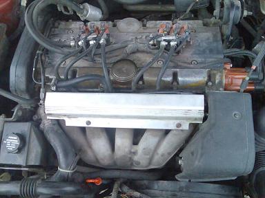

Повідомлення Санык340 » Чет січня 24, 2013 1:56 am
Есть "маленький нюанс" - это отсутствие маслозаливной пробки двигателя...:o
Как такое может быть? (вместо пробки - алюминиевая заглушка, как на крышке клапанов что ближе к салону).
Может перепресована заглушка...?
По сему поводу у меня мыслей нет.. кто что скажет?

Повідомлення ivan@m » Чет січня 24, 2013 2:00 am
вообще нет?
зы. може в бензин))
Re: А может 850, а?
Повідомлення Алежон » Чет січня 24, 2013 2:08 am
2-х такный по ходу.
Скинь фотку заценить

Повідомлення Санык340 » Чет січня 24, 2013 7:07 pm
Скинь фотку заценить[/quote]
Зацени...
:o :o :o :o :o

Повідомлення ivan@m » Чет січня 24, 2013 8:16 pm
эээ ааааа жесть... шо грит хозяин??
Re: А может 850, а?
Повідомлення Diringer » Чет січня 24, 2013 8:30 pm
Возможно, заливает через щуп? :o Вообще, 3.14здец какой то...

Повідомлення Rom » Чет січня 24, 2013 8:45 pm
Жесть, точно масло заливает в бак с бензой, как в мотоцикле!!!
Re: А может 850, а?
Повідомлення Алежон » Чет січня 24, 2013 9:13 pm
поприкалывали и хватит.газ установлен тоже ебан..ся как.Пробуй эту вальцевку проворачивать, срывать как то и смотри что там,в любом случае тебе это делать нужно так дело не пойдет.

Повідомлення Санык340 » Чет січня 24, 2013 10:23 pm
ivan@m написав:эээ ааааа жесть... шо грит хозяин??
А грит, мол "высокотехнологичный мотор"....
По глазам вижу чего-то знает...
Знаю что "свистит", но пока не признается (вижу хозяина часто, думаю признается....
Планирую чистить вентиляцию и заменить клапанную крышку с пробкой.

Повідомлення Санык340 » Чет січня 24, 2013 10:34 pm
Алежон написав:поприкалывали и хватит.газ установлен тоже ебан..ся как.Пробуй эту вальцевку проворачивать, срывать как то и смотри что там,в любом случае тебе это делать нужно так дело не пойдет.
п.с. а Колю почему смотреть не брал?
...заменю крышку (думаю свернули шею горловине и захерачили затычку...

Повідомлення FanVolvo » Чет січня 24, 2013 11:11 pm
А клапанная крышка в этом моторе не меняется, так как она вместе с головой свершится под распредвалы, смотри не раскрути с дуру, если не в курсе о конструкции гбц на этих моторах, последствия могут быть плачевными

Повідомлення Санык340 » Чет січня 24, 2013 11:20 pm
FanVolvo написав:А клапанная крышка в этом моторе не меняется....
От засада...

Повідомлення Diringer » Чет січня 24, 2013 11:23 pm
Ещё раз плавно намекаю: масло меняется раз в год, поэтому, если мотор работает нормально, найди лейку с узким горлом (или банку с трубочкой) и заливай через щуп. :buba: Забей на эту горловину. Заливочная приспособа будет стоить существенно дешевле, чем ремонт крышки :D

Повідомлення Санык340 » Чет січня 24, 2013 11:35 pm
Diringer написав:Ещё раз плавно намекаю: масло меняется раз в год, поэтому, если мотор работает нормально, найди лейку.....D
Я проверял масло и немного долил (ок. 0.5 л) именно таким образом - по щупу, вставленному в направляющую трубку.
Не есть проблема так и делать далее....но хотю все по фень-шую... :?
