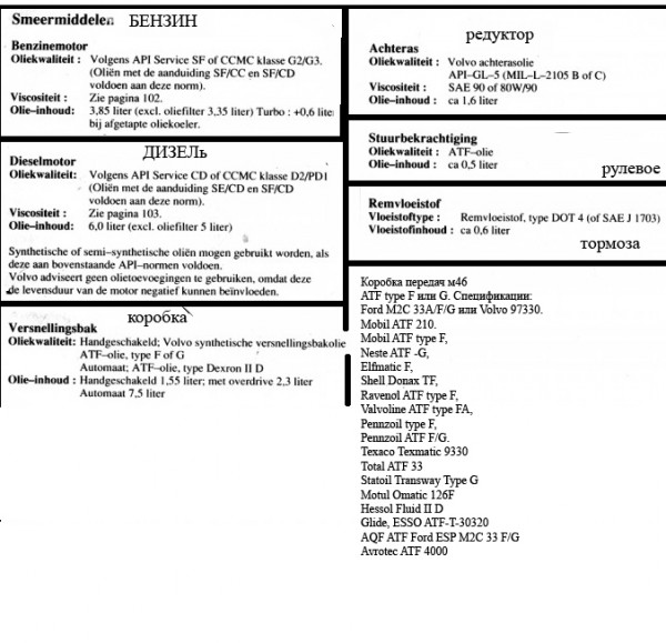

у меня 760я дизель 85года, нужно масло в гидро усилителе менять, какое лучше, а то я впервые с таким столкнулся, спасибо за понимание))

Лучше ATF, в моей кастрол

спасибо, а можно его описать как то, просто АТФ и всё??

иван влас написав:спасибо, а можно его описать как то, просто АТФ и всё??
Просто АТФ, это масло для автоматических трансмиссий

Ну и фото приблизительной упаковки,только это тормозуха...

АТФ II не више.

Повідомлення MOOSE » Вів жовтня 15, 2013 12:19 am
vitalik k написав:АТФ II не више.
а что АТФ 3 не подходит?

Подходит ,аж бегом.

Повідомлення leo_run » Вів жовтня 15, 2013 11:37 am
MOOSE написав:
вверх все взаимоменяемое вниз нет :-)
если нет противопоказаний как допустим М46 только мобил 220 и все....

Повідомлення solohino » Вів жовтня 15, 2013 2:11 pm
leo_run написав:
MOOSE написав:

В смысле и все?У тебя там длиннющий список в мануале касательно М46...

Повідомлення alexnax » Сер жовтня 16, 2013 9:55 pm
Весь тот список не выше декстрон 2д

Повідомлення solohino » Чет жовтня 17, 2013 7:07 am
alexnax написав:Весь тот список не выше декстрон 2д
Это слева,для автомата,а для М46,я так понял,все что справа?

Повідомлення leo_run » Чет жовтня 17, 2013 9:16 am
Под словом коробка есть еще ручная и аффтоматик

Повідомлення solohino » Чет жовтня 17, 2013 9:38 am
leo_run написав:Под словом коробка есть еще мангал и аффтоматик
Ну да ручная-АТФ тип F или G,а для автомата-тип Dexron IID,верно?

Повідомлення leo_run » Суб жовтня 19, 2013 12:39 am
Мобил 220 туда по инструкции и ничего иного,
