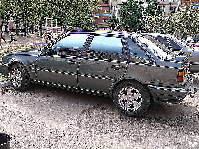

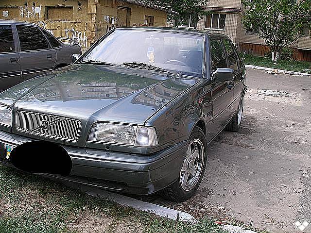

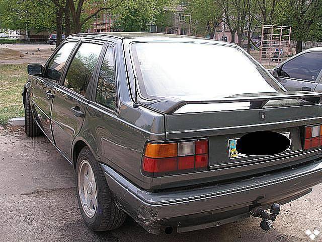

вот фото машинки

Смотри арки задние прежде всего, если и варенные то пусть это скажет прямо, если начнёт вилять хвостом, это уже как сигнал, что умалчивает многое!Пороги!Как набирает скорость-отзывчивость! Посторонние шумы в моторном отсеке!Стук в подвеске! По машине- машиной доволен! У меня 1,7 инжектор срывается с места что бешеная!В обслуживании как и любая иномарка не фолькс конечно, но запчастей хватает и на разный кошелёк!Меня тоже пугали, когда свою брал и думаю что пугали сильнее чем тебя, так как брал свою в 2000 году и их не так много было!Не послушал и рад этому!Удачи

Ну я свои арки тоже два года назад делал и пока тьфу тьфу тьфу!Тут как вариант снимает с себя ответственность типа не знал что варилась! Простукай задние арки в области 3-5 см от кромки самой арки! подкрылки стоят? Если нет посмотри качество арки должна быть с ровненькой кромкой- это как гарантия что если и варилась то ставился нормальный ремкомплект!По фото выглядит не плохо!

Если это она на фото то год явно не 91- машину полюбому варили ,мож было дтп или замена кузова пробей винкод и оно тебе все будет ясно,да самое главное задние арки тм где запаска и вообще если есть знакомые вольвоводы то привлекать их им видней что родное а что варили и меняли.Так машина бомбезная только в хороших руках.

какя понял модели с такой мордой невыпускалось ?

вроде нашол
такая модель 1994 года выпуска
когда смотрел переднюю часть следов сварки небыло

Я 5 часиков езды от вас проси Киевлян ,если все оки то машина на те деньги рулит и еще 15 катки тоже я на фотах не вижу пластиковых порогов и вообще фотки не сильно по качеству .

Да, про морду я промолчал, потому как не был уверен, она ведь действительно после рестайлинговая у меня машина на аватаре тоже 1991 года, морда другая как видишь, кстати Паша правильно подметил вот ведь глаз алмаз обвесов пластиковых на порогах и впрям нет!!Я в выборе машин не особо силён и у езжаю из Киева! могу тебе подсказать как выйти из ситуации!Уговори хозяина машины подъехать на гараж дэйс в этот четверг(это неформальная ежемесечная встреча клуба в гараже у Михаила) там ребята посмотрят и скажут, что думают-поверь это будет сто проц. гарантия! ;)

мне кажется, цена невелика. диски, цвет красивый, проверь подрамник двигателя-их болячка, и арки задние с порогами-как сказал Александр-болячка, я тоже год назад поменял-качественно сделал-сейчас доволен. Цены на запчасти в 5 раз дороже, где-то так, чем твоя волговская запчасть, но это ИНОМАРКА!!! я лично уже не пересяду на совдеповскую в@зовскую модель!

У меня такое подозрение, что это не 91 год выпуска, такой рестайл шел уже с 94 помоему, да и задние стопы шли уже в такой конфигурации другие. А где молдинги которые идут по бортам и пластиковые пороги? Очистителей фар нет, одни дырочки остались, похоже сняли, или после аварии. Вобщем нужно тщательно все смотреть.
