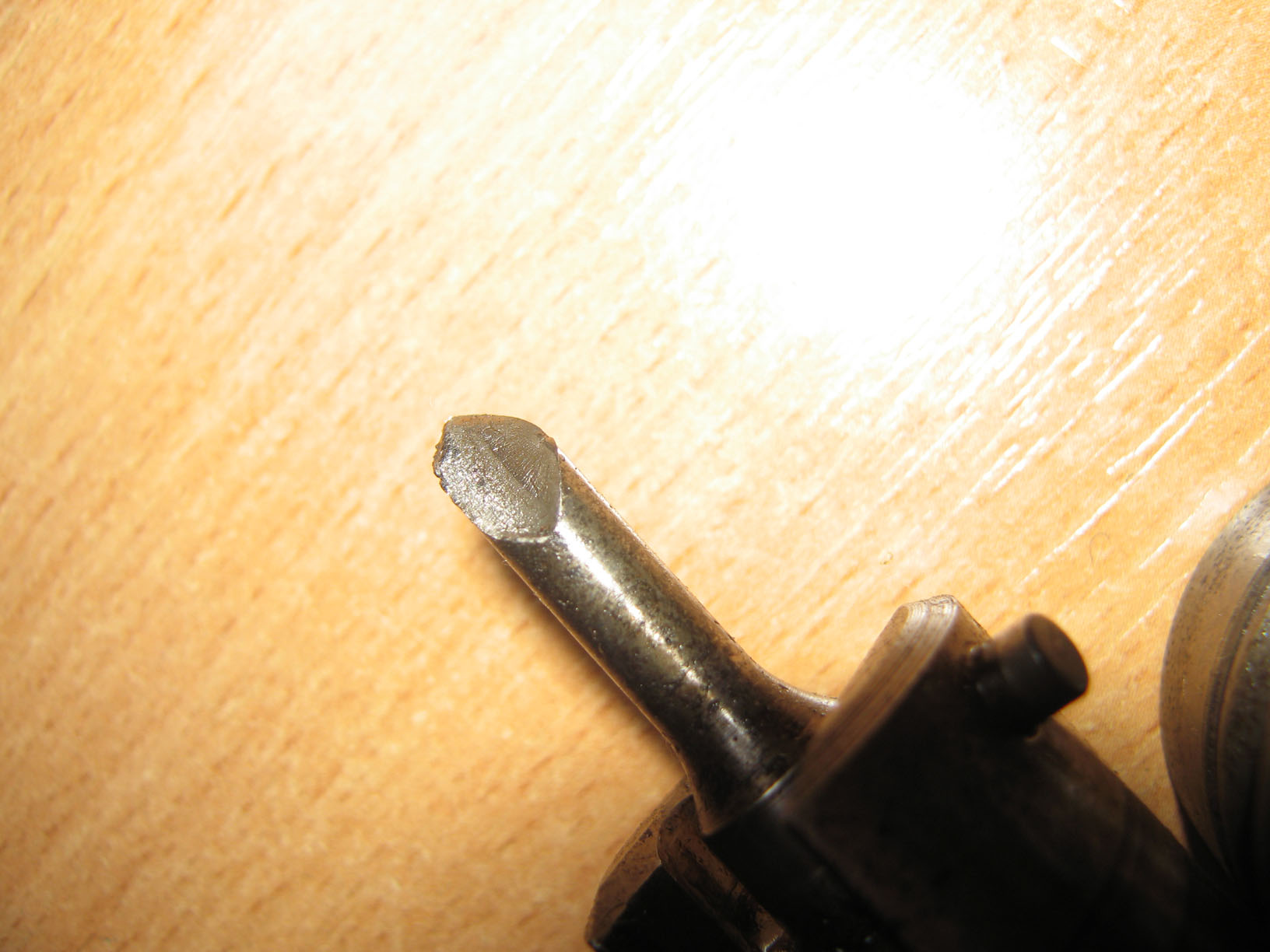

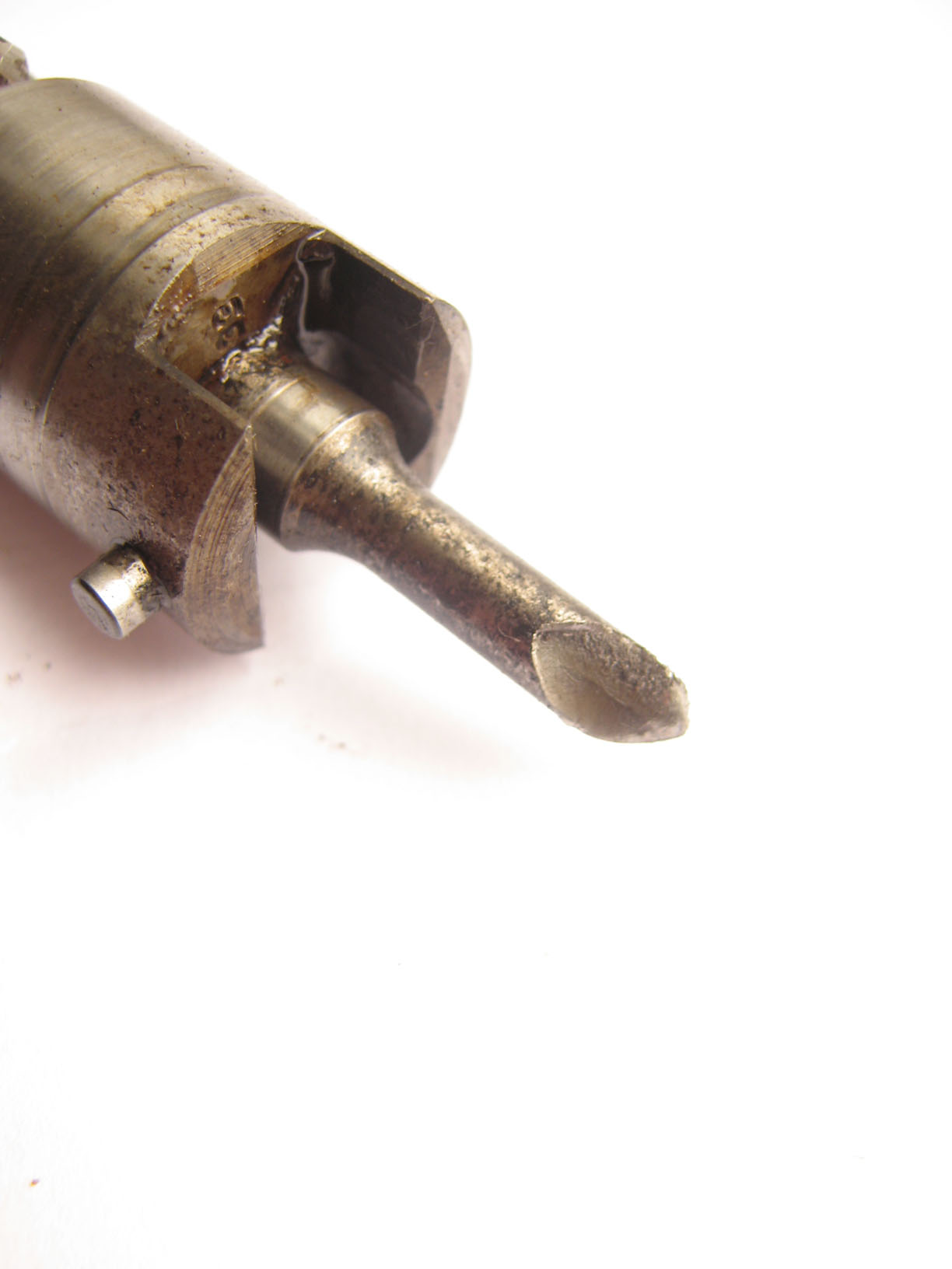

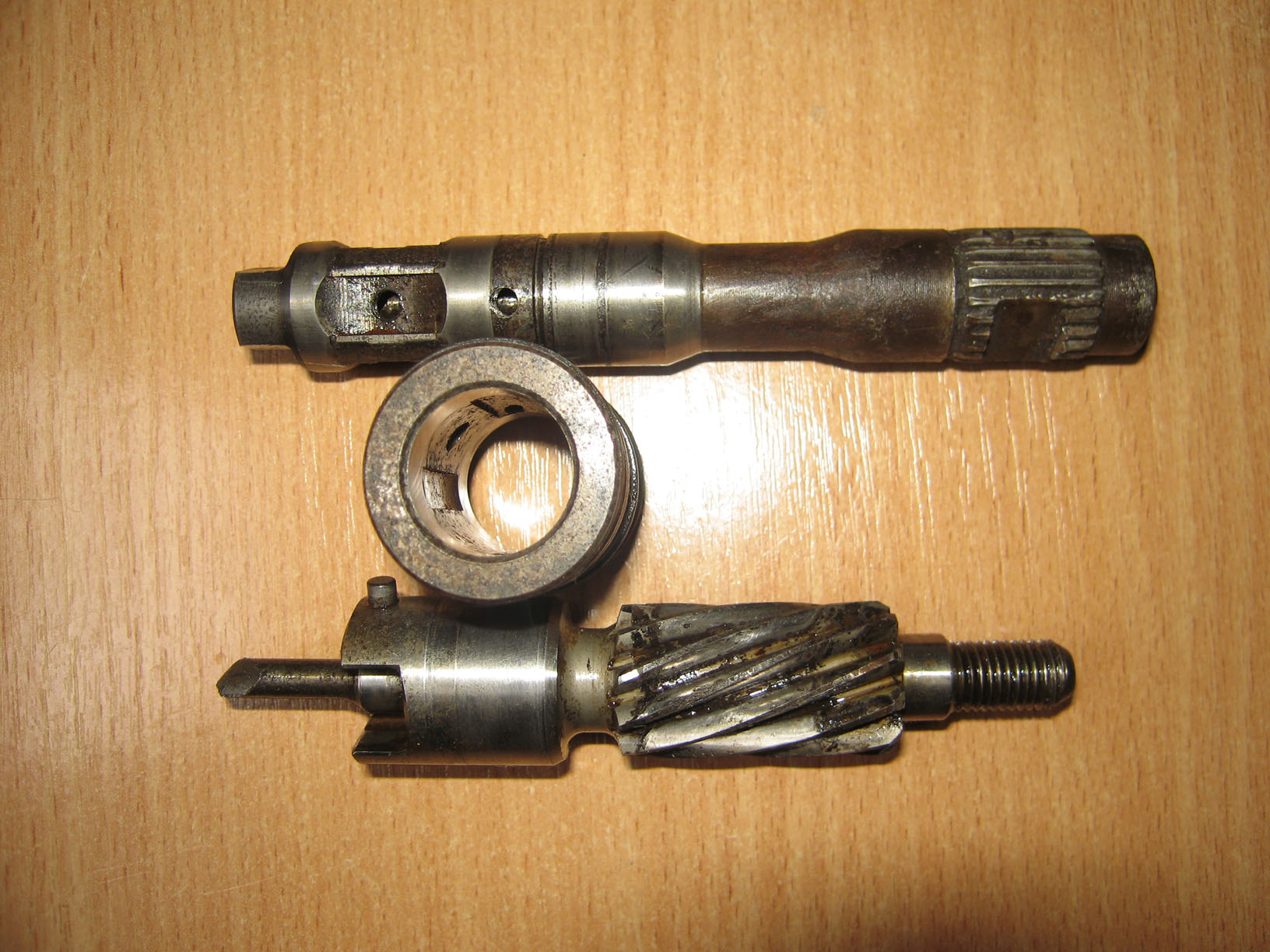

При вскрытии пациента был весьма удивлен. Вот такой пополам нарисовался. :o

Это от того что насос не работал. Вал из стали должен работать на смещение чтоб открывать каналы в золотнике, когда насос не помогает усилие больше, смещение соответственно, метал устает и вот результат. 8-)

Насос работал и сейчас работает только та рейка была сухая неизвестное количество времени, ну и соответственно ремень не был подключен, тему нужно было назвать убийственная или как-то так рейка
