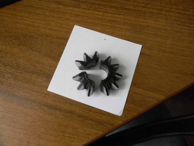

Вчера под машиной обнаружил в районе заднего моста лужу масла. Загнал на яму и на задней крышке редуктора, немного левее заливной пробки обнаружил отверстие с рваными краями. Снял крышку и обнаружил то, что изображено на фото :( . Что странно, посторонних звуков и шумов редуктор не издавал, и машина нормально ехала! Короче попал на замену редуктора. Нашёл б/у. Вместе с работой по замене просят 8000 рублей. Прийдётся менять. Других вариантов нет,

Пробило корпус,что-ли :o ?

Да, заднюю крышку, но это давно было, уже редуктор другой стоит.

Чё за шестерня и как оно при этом нормально работало??? :o Давай результаты вскрытия :viking:

Это сателлит, с дифференциала, их там всего 4, один рассыпался, и я ездил на трёх, сам редуктор я не разбирал, только крышку заднюю снимал. То что было на виду вроде как всё целое.

Ааааааа ну тогда всё ясно, и понятно почему всё было тихо, ещё немного и скорее всего разорвало бы твой редуктор на запчасти. Главное что всё вовремя заметил.

Ну да, на хорошей скорости могло разорвать на куски.
