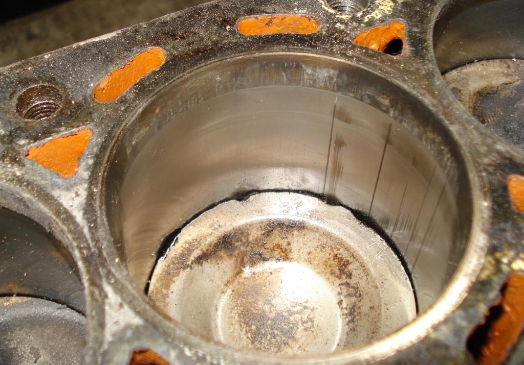

Повідомлення sergey333 » Нед березня 15, 2009 12:09 am
когда расход масла(включая течи разных сальников) дошел до 1л на 1000 км , я открыл мотор и увидел там :-o

Повідомлення nikolajs » Пон березня 16, 2009 10:33 am
Так а как же без поршней? У тебя ведь они побитые и задиры на зеркале цилиндра... да и выработку видно аж отсудова! Тебе наверняка ремонтные поршня нужно и растачивать движок! (Если для себя)

Повідомлення sergey333 » Сер березня 18, 2009 12:16 am
drop написав:А где брал кольца ?
Кольца фирмы АЕ , у нас в Ровно (если надо- уточню телефон)
nikolajs написав:Так а как же без поршней? У тебя ведь они побитые и задиры на зеркале цилиндра... да и выработку видно аж отсудова! Тебе наверняка ремонтные поршня нужно и растачивать движок! (Если для себя)
поршень меняю лишь один(который побит), цилиндры выработки не имеют. Это нагар , наверное, видно вверху .
Тот цилиндр, в котором задир-уже загильзован под новый поршень, т.к расточкой под рем. размер царапину не вывести- глубокая
растачивать -нет, дешевле взять на разборке движок, однако...ИМХО. Дядьки говорят, что расточенные гильзы не имеют той твердости поверхности, что заводское зеркало.
Скоро слеплю движок(надеюсь) и представлю финансовый отчет, кому интересно :mrgreen:

Повідомлення Gromix » Вів квітня 07, 2009 9:32 am
sergey333 написав:
Ну и когда же будет отчет? Или все еще в процессе?

Повідомлення sergey333 » Вів квітня 07, 2009 1:43 pm
сальники клапанов- 25грн и дальше за 8 шт
прокладка головы - 120 грн( виктор реинз)
кольца на 4 цилиндра 45 евро
герметик дла поддона 45 грн,
гильзовка одного цилиндра 250 грн
притирка клапанов-100грн (по дружбе)
поршень с пальцем б/у-- были в наличии, от мотора, конченого мною год назад :-)
сальники коленвала-непомню сколько
лепил сам, советовался с "бывалыми" :-)

Повідомлення Samal » Суб лютого 13, 2010 11:23 pm
Немогу так двигателя делать!
ну чтоб например одну гильзу поменять....или один поршень...
Ты с этим ремонтом легко отделался...
Я недавно двигатель помыл так катушка на один цилиндр стрелять перестала попал на 1000грн. Почти как двигатель сделать :D

Повідомлення sergey333 » Чет травня 06, 2010 11:41 pm
ага, где-то 200 уе вышло, сам колупался, консультировался у мотористов
сейчас наездил больше 2 тысяч, полет нормальный.А что , надо было все 4 гильзовать, если там зеркало- идеал, выработки нет?!
