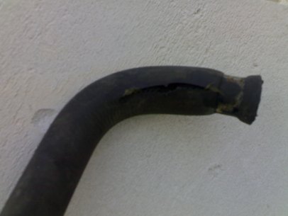

Повідомлення Viking » Пон травня 11, 2009 10:56 pm
сегодня много курил на Бориспольской трассе 8O
ждал Рому (Drop), воду и помощь за что ему отдельное спасибо :-)
проблема в патрубке который выходит из блока и едет в печьку. Как оказалось трубка подошла с какого-то буса (ситроен или пыж) и имеет практически одинаковые изгибы только бусовская чуть длинней (за нее отдельное спасибо гайковертам в гаражах на ул.Бориспольской)

да уж.... не приятно встретить брызги из под капота на трасе при норм скорости. так а обо что она так протерлась там??? или она просто лопнула?
Re: патрубок
Повідомлення drop » Вів травня 12, 2009 3:30 pm
ЕЕ разорвало

Была такая же беда под Мелитополем в 2007 году, в пути было все нормально, только остановился и сразу лужа под машиной, открыл капот а из под патрубка от головки к радиатору, со стороны головки, из под хомута льется тосол. Долго думали, мудрили, обрезали немного патрубок (благо расстояние позволило) на черный герметик посадили, зажали новым хомутом, долили тосол и тьфу-тьфу по сей день держит! :smile:
ЗЫ Правда у меня она не так сильно порвалась.

установленная (бэушная) прожила 1 день, и опять перед выездом за город. Хорошо что уже знал где и как разобрать. поставил новый шланг, полет нормальный.
