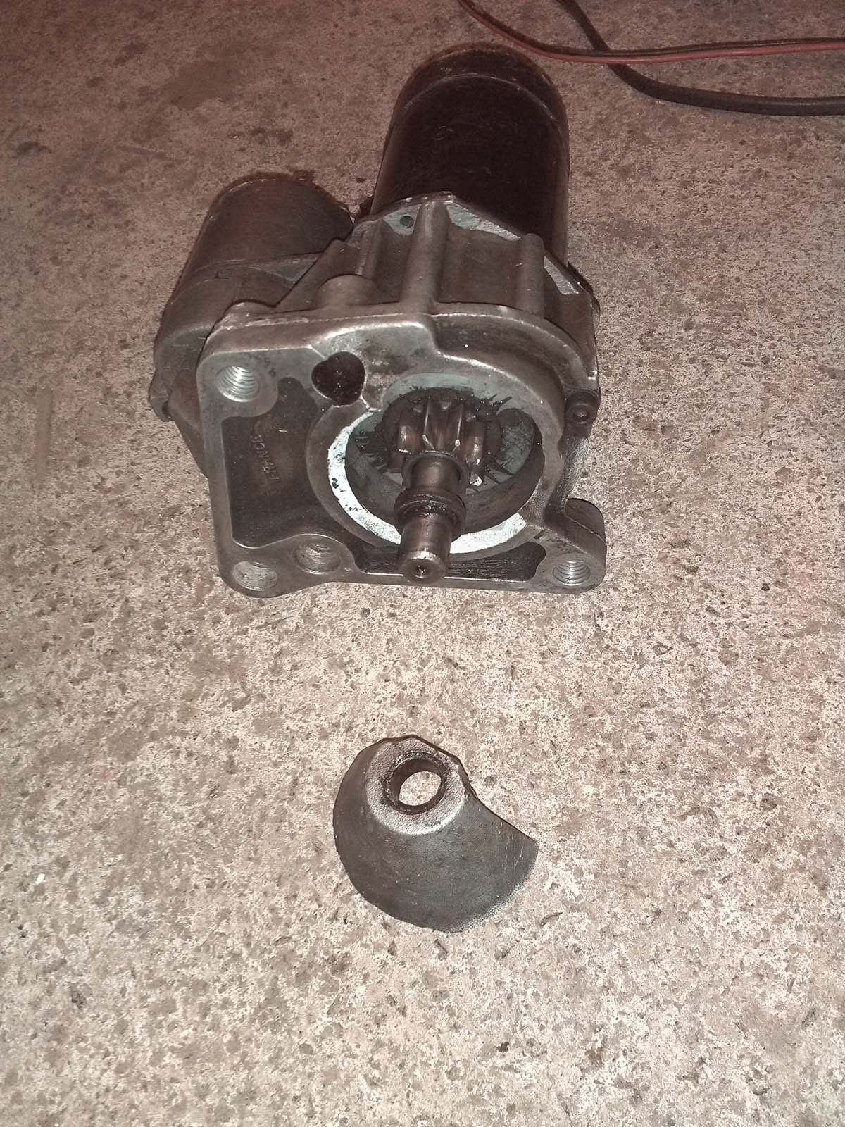

Повідомлення west » Пон квітня 15, 2013 9:43 pm
Вот что случилось после того как стоял у одного человека стартер с бендиксом на 9 зубьев вместо 10 и был прекручен у него 2-мя болтами слабенько и машина заводилась, но когда этот стартер поставил на другой двигатель (разницы в моховике нет) и прикрутил на все 3 болта, он немножко поламался. Примерно вот так.

Повідомлення ivan@m » Пон квітня 15, 2013 10:11 pm
Валер а это не с 480?
ато если чо я в конторку заеду по ремонту стартеров и генераторов...

Повідомлення west » Пон квітня 15, 2013 10:19 pm
Нет. Это я чуваку двигло менял, турбовое ставил, а стартер его втулил не посмотрев. и все поворот ключа и писец. На 480 все ок.

Повідомлення nocomments » Пон квітня 15, 2013 10:39 pm
это D6RA? там бендикс на 9 зубьев был вколхожен ? и отчего сломался кожух?

Повідомлення Stas340 » Вів квітня 16, 2013 8:26 am
могу показать почти такойже стартер, только китайский, хотя там было зубов как положено и прикручен он был нормлаьно, а вот через месяцев 9-10 случилась вот такая же хрень как на фотке вверху....

Повідомлення sergvega » Пон вересня 30, 2013 7:17 pm
И я подтянулся в Вашу компанию. Тоже китайский, прожил правда больше года.

Повідомлення sergvega » Чет жовтня 03, 2013 2:26 pm
Destiny написав:
sergvega написав:И я подтянулся в Вашу компанию. Тоже китайский, прожил правда больше года.
это они столько живут?
Первый китайский прожил месяц - умер бендикс, понес поменял по гарантии. Вот он и прожил гарантию и по её окончании сдох

Повідомлення Stas340 » Чет жовтня 03, 2013 2:40 pm
На моем китайском редукторном, через неделю умерло втягивающее, через месяц бендикс, месяцев через 9 стерлась втулка в передней крышке, дальше работал без нареканий)))) и это все за 1200 гривен, новое есть новое :-D

Повідомлення sergvega » Нед жовтня 06, 2013 7:04 pm
А я свой отремонтировал. Поменял маску стартера. Вроде работает
