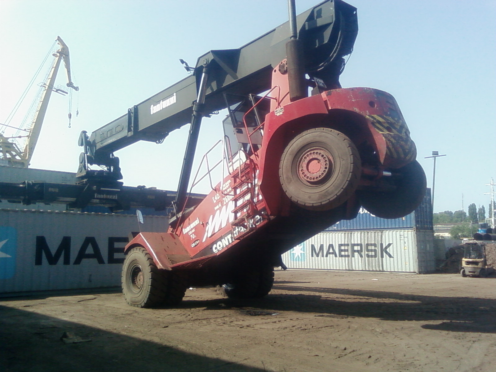

Это, конечно, не Вольво, но двигатель на нём вольвовский (TWD 1031 VE).

Это где такое? В Одессе?

Ото умеют китайци контейнера грузить

Таки да - Одесский порт, только вот грузили у нас (лесом) и вес контейнера всего 32т. при грузоподъёмности стакера 42т. Просто товарищ стакерист маневрировал при большом вылете стрелы, и вот результат. А ограничитель грузоподъёмности работает. Опускали по пару сантиметров за раз, пока компьютер не понимал, что происходит (секунды 3-4) затем глушили, заводили и по новой :roulette: .
